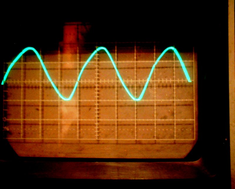

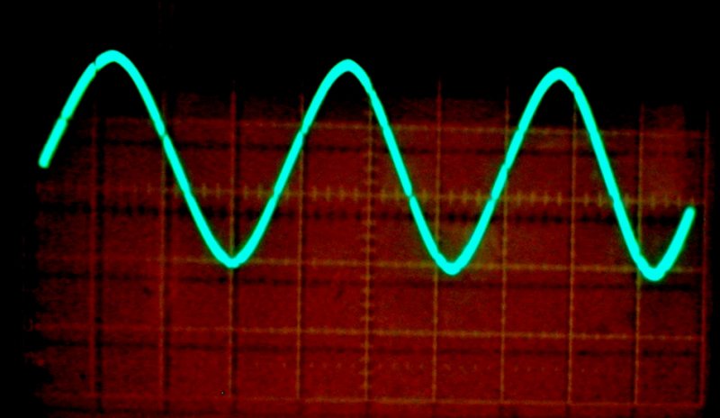

Tovább méregetve az erősítőt , sajnos biztos vagyok benne , hogy a csövek meglehetősen használtak .
Megpróbáltam mégis valami szimmetriát összehozni , ez nem azonos munkapontban lett ok . Így belőve szép jelalakok mérhetők negatív visszacsatolás nélkül is . Frekiátvitele nagyon jó , 10KHz teljes kivezérlésnél jó , mértem 10Hz-en is , ott már jelentős torzítás látható , amplitúdó csökkenés viszont alig van . Holnap meghallgatom ezekkel a" lestrapált" csövekkel is .
Négyszög átvitel??

Itt azt már bemutattam : (819643) 10KHz + 750nF terheléssel is , háromszöges mérés is látható .
