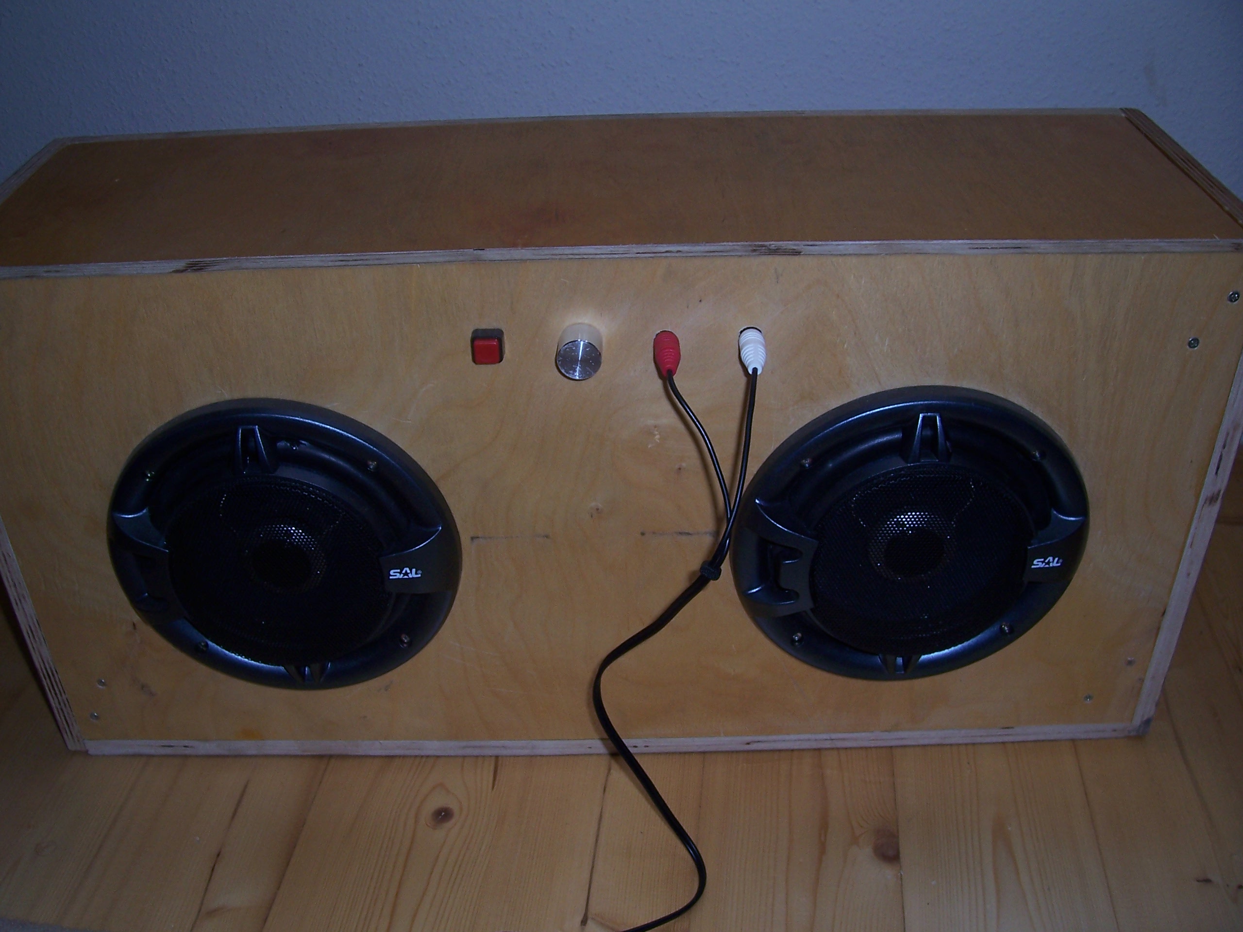

![]() Az erősítő kész lett, tesztelve is lett ![]() Véglegesen ezek lettek benne: 2db 2 utas SAL RFX 2-165 NEO hangszóró TDA 8560Q 2x40w erősítő 12V-ra SSB 12V 7,2Ah akkumulátor A doboz: Rétegelt lemezből készült csavarozással A lemez 13mm vastag 300mm magas alapterület 200x650 Még nincs teljesen lezárva, a tesztüzem miatt(ígyis már 1x cseréltem IC-t a hülyeségem miatt... ![]() ![]() Ha le lesz zárva, le lesz csavarozva teljesen, hátul lesz egy 6cm-es lyuk ahol mehet ki-be a levegő, és a töltőzsinór el lesz ott rejtve.ja és a tetején egy nagy fogóka, amivel lehet izmozni ![]() Konklúzió: Az erősítő kielégíti a szenvedélyes igényemet, tehát alkalmas kosrazásra ![]() Bővebben: Kicsit nagyra sikerült, ezt bánom egy kicsit. A hangereje nagyon jó, a hangszórókat megfelelően választottam ki. Az erősítővel sincs gondd. Ami a legjobb: A fogyasztása! Egy délutáni kosarazás alatt fél voltot esik az akku fesze. Ez az időtartam majdnem maximális hangerőn működött, és olyan 4 óra üzem. Tehát olyan 10-12 órát tud elbömböltetni, ami egész jónak sikerült. Képeket mellékeltem ![]()
Na ez már egy izmosabb hűtőborda azért!!!
Jól néz ki! Te egy kicsit tényleg nagy lett, de ha nem nehéz, akkor minden fajin! ![]() Peti

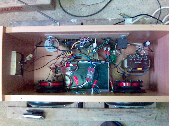

Akkor hagy dicsekedjek már én is ![]() Kicsit zűrzavaros a belseje, de működik! ![]()

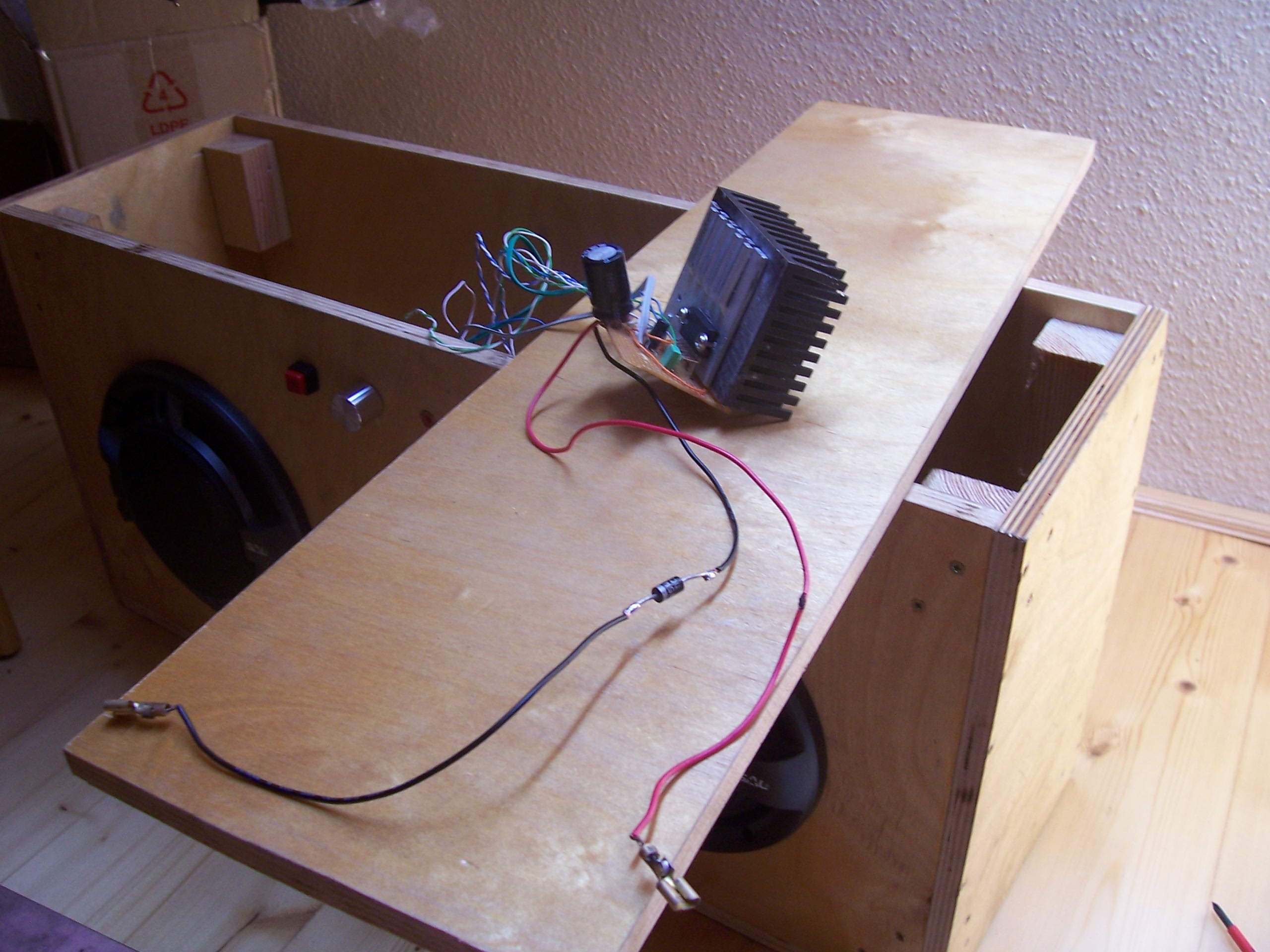

Hááát, muszály volt...Ez is csak hozzá van ragadva, az alap borda ott van az az alu lemez...Az meg nem elég, kisebb hangerőnél már 150 fokot megütöm, mint főnyeremény
![]() Ezzel eléggé hűs, egyszer semm érte el, szval egész jó szolgálatot lát el ![]() nem nehéz, akksival eggyütt is olyan max 5kg. A vállam azért még nem bírja el ![]()
Látom te kompletten építetted, aktív, hurcolható hangláda
![]() Mesélnél róla 1 kicsit ? ![]()
hello!grat az erősítőhöz!szép munka!látok egy diódát ezen a képen: 100_9067.JPG .ez kell az áramkörbe,vagy elővigyázatosságból raktad bele?mert esik valamennyit rajta a feszültség asszem,és így kicsit kevesebbet tudod majd hallgatni.jó kosarazást

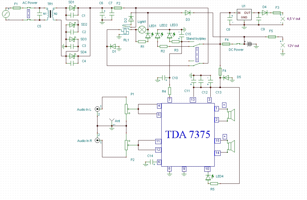

Na akkor ![]() ![]() Akksiról elment múltkor egy hetet, napi kb 2-3 órát hallgatva viszonylag kis hangerőn (szobában), de ha odatekerem neki (3,5-4 A-t vesz fel ekkor) akkor egy nap alatt lemerül. Ha esetleg a discman lemerülne, el tudja látni árammal. És mivel a discman rádiós is, raktam rá teleszkópos botantennát is. Hangszórók MNC DevilX. Kapcsrajzot is mutatok, de ez még nem végleges (előfordulhat hiba is benne).

Csak a végfok panel és a 12V-os tápellátás a lényeg a többi csak körítés. Elég karcsú az a 4Ah nagy hangerőn hamar leszívja az akksit! A töltés kérdéses: látod, nekem csak egy gagyi izzós megoldás van (nem bajlódtam automata töltővel ![]() Mert ha igen akkor lehetne mondjuk csepptöltésen állandóan (akksitöltő kapcsolások vannak a hozzá tartozó témákban). amellékelt képen már alkatrész érték is van, de ez nem szentírás el lehet tőle térni (pl nagyobb puffer kondi, töltőáram változtatása, LED előtét ellenállás stb). Ha valamit akarsz kérdezz nyugodtan, csak mindig írd le pontosan mit akarsz csinálni.
