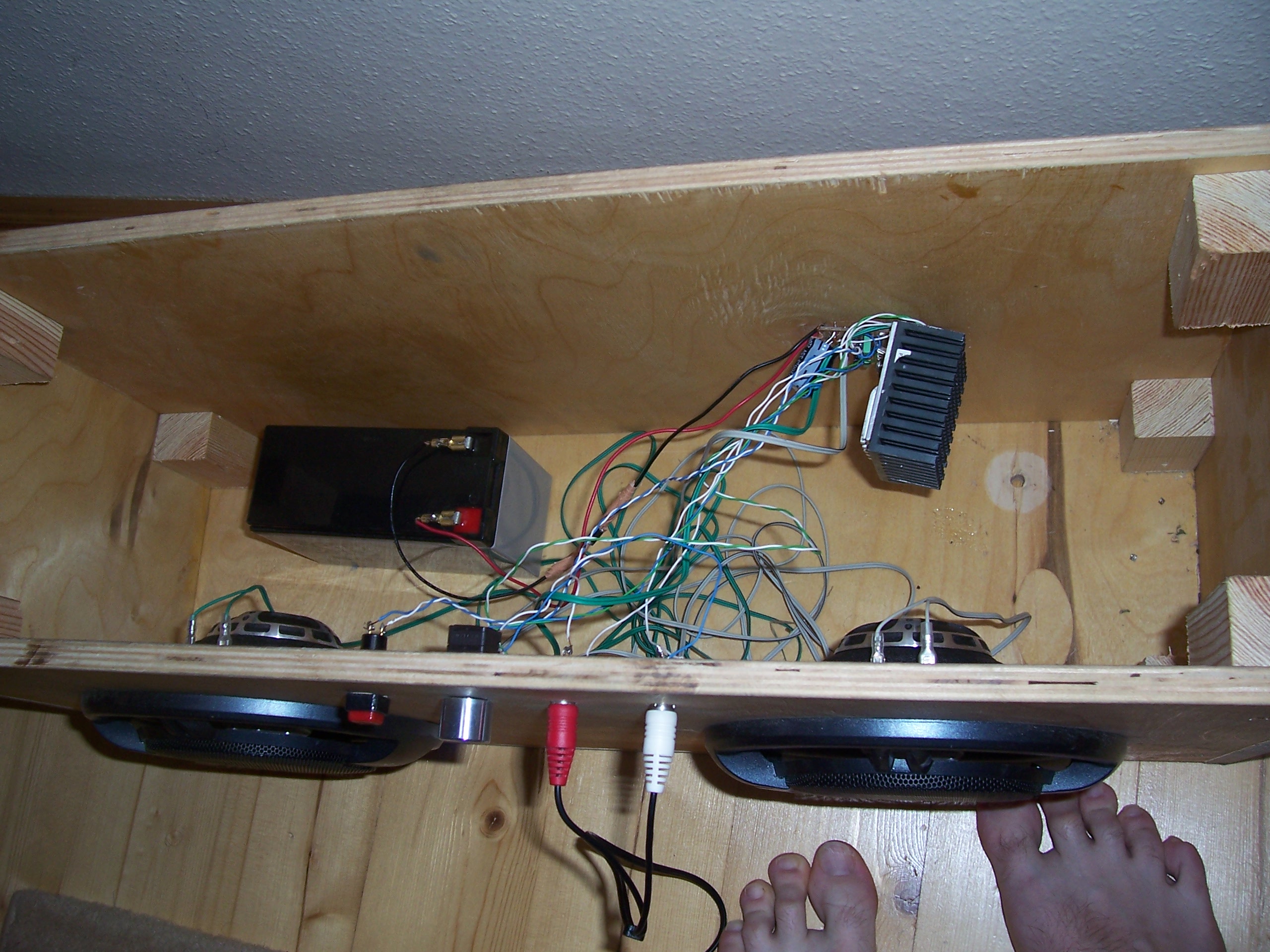

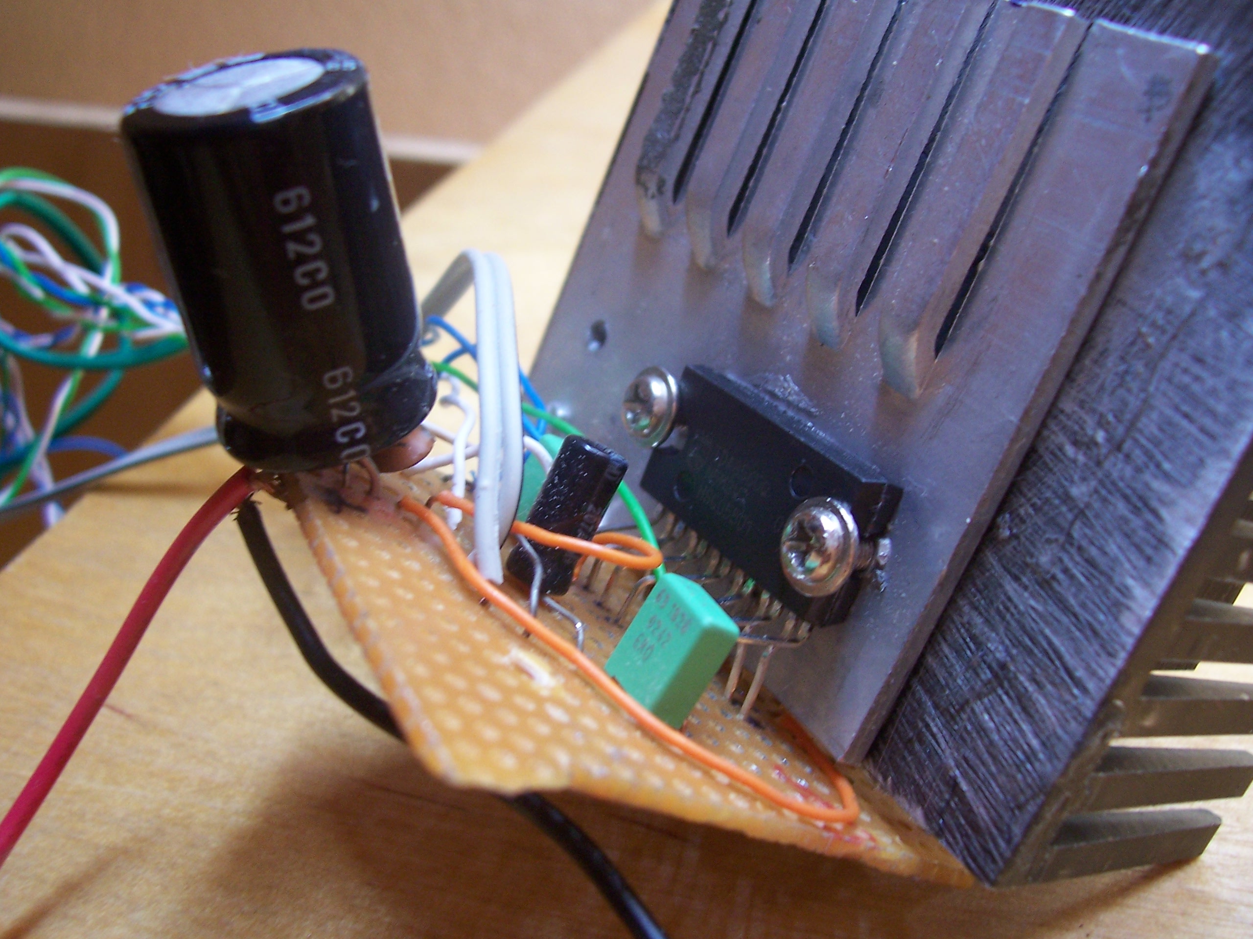

(#) nolex hozzászólása Jún 18, 2007 /
Nah összegeznék
Az erősítő kész lett, tesztelve is lett !
Véglegesen ezek lettek benne:
2db 2 utas SAL RFX 2-165 NEO hangszóró
TDA 8560Q 2x40w erősítő 12V-ra
SSB 12V 7,2Ah akkumulátor
A doboz:
Rétegelt lemezből készült csavarozással
A lemez 13mm vastag
300mm magas
alapterület 200x650
Még nincs teljesen lezárva, a tesztüzem miatt(ígyis már 1x cseréltem IC-t a hülyeségem miatt... fordított polarítás)
Ha le lesz zárva, le lesz csavarozva teljesen, hátul lesz egy 6cm-es lyuk ahol mehet ki-be a levegő, és a töltőzsinór el lesz ott rejtve.ja és a tetején egy nagy fogóka, amivel lehet izmozni
Konklúzió:
Az erősítő kielégíti a szenvedélyes igényemet, tehát alkalmas kosrazásra
Bővebben: Kicsit nagyra sikerült, ezt bánom egy kicsit. A hangereje nagyon jó, a hangszórókat megfelelően választottam ki. Az erősítővel sincs gondd. Ami a legjobb:
A fogyasztása! Egy délutáni kosarazás alatt fél voltot esik az akku fesze. Ez az időtartam majdnem maximális hangerőn működött, és olyan 4 óra üzem. Tehát olyan 10-12 órát tud elbömböltetni, ami egész jónak sikerült.
Képeket mellékeltem

(#) Peti_85 válasza nolex hozzászólására (») Jún 18, 2007 /
Na ez már egy izmosabb hűtőborda azért!!!
Jól néz ki! Te egy kicsit tényleg nagy lett, de ha nem nehéz, akkor minden fajin!

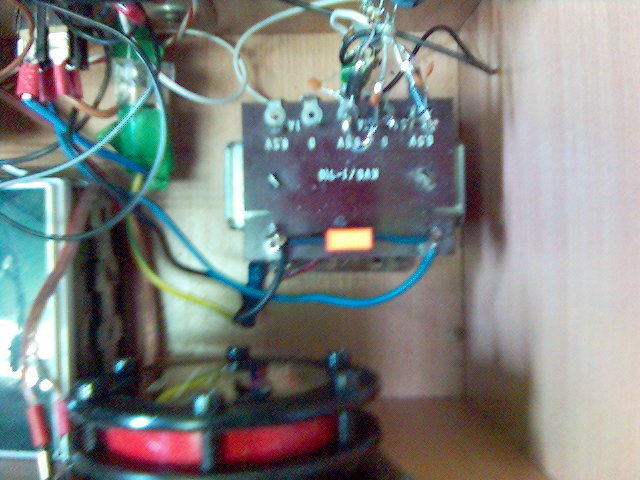

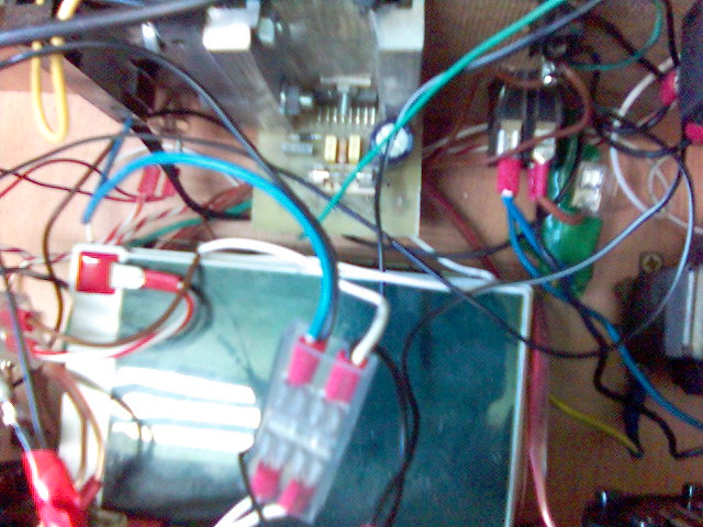

(#) DRoland válasza nolex hozzászólására (») Jún 18, 2007 /
Akkor hagy dicsekedjek már én is
Kicsit zűrzavaros a belseje, de működik! Majd valamikor még fesz komparátor is belekerül, ha időm engedi...
(#) nolex válasza Peti_85 hozzászólására (») Jún 18, 2007 /
Hááát, muszály volt...Ez is csak hozzá van ragadva, az alap borda ott van az az alu lemez...Az meg nem elég, kisebb hangerőnél már 150 fokot megütöm, mint főnyeremény
Ezzel eléggé hűs, egyszer semm érte el, szval egész jó szolgálatot lát el !
nem nehéz, akksival eggyütt is olyan max 5kg. A vállam azért még nem bírja el
(#) nolex válasza DRoland hozzászólására (») Jún 18, 2007 /
Látom te kompletten építetted, aktív, hurcolható hangláda egész szép!
Mesélnél róla 1 kicsit ?
(#) Kovidivi válasza nolex hozzászólására (») Jún 18, 2007 /
hello!grat az erősítőhöz!szép munka!látok egy diódát ezen a képen: 100_9067.JPG .ez kell az áramkörbe,vagy elővigyázatosságból raktad bele?mert esik valamennyit rajta a feszültség asszem,és így kicsit kevesebbet tudod majd hallgatni.jó kosarazást
Na akkor , ebben TDA 7375-ös IC van, nagyon jól szól, hangjával és hangerejével bőven meg vagyok elégedve, (és tervben van hangszín szabályzás is, talán lm 1036). Akksi: 12V 12Ah, doboz anyaga: bútorlapok, gipszkarton csavarral egymáshoz rögzítve. Méretei: 480x200x280, súlya kb 13kg
Akksiról elment múltkor egy hetet, napi kb 2-3 órát hallgatva viszonylag kis hangerőn (szobában), de ha odatekerem neki (3,5-4 A-t vesz fel ekkor) akkor egy nap alatt lemerül. Ha esetleg a discman lemerülne, el tudja látni árammal. És mivel a discman rádiós is, raktam rá teleszkópos botantennát is. Hangszórók MNC DevilX. Kapcsrajzot is mutatok, de ez még nem végleges (előfordulhat hiba is benne).

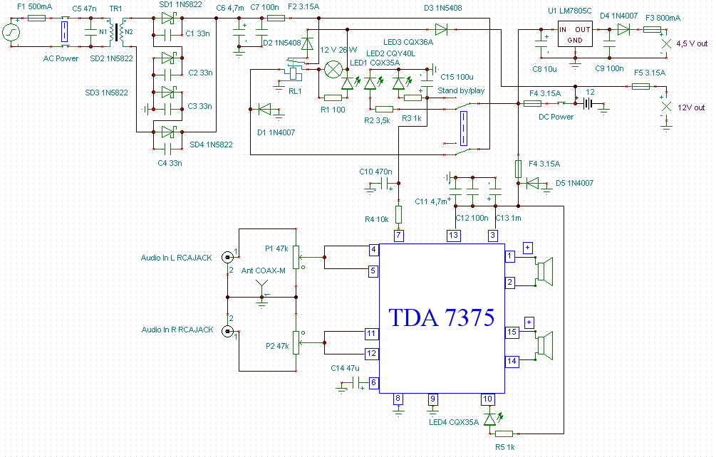

(#) DRoland válasza Pako94 hozzászólására (») Márc 13, 2009 /
Én ez alapján építettem: végfok
12 V bemenet? Mondjuk szivargyújtó csati vagy bármilyen DC csati ami legalább 5A-t képes átvinni. De most akkor hol lenne az akksi? Nem azért jó a doboz, hogy minden benne legyen?
Köszi, örülök, hogy tetszik!

(#) DRoland válasza Pako94 hozzászólására (») Márc 14, 2009 /
Csak a végfok panel és a 12V-os tápellátás a lényeg a többi csak körítés. Elég karcsú az a 4Ah nagy hangerőn hamar leszívja az akksit! A töltés kérdéses: látod, nekem csak egy gagyi izzós megoldás van (nem bajlódtam automata töltővel ) Ha normál töltést akarok, akkor a standby/play kapcsoló KI állásában tápot ad RL1 relének és az akksit sorba köti az izzóval. (12V 26W-os izzó) BE állásban szól az erősítő IC7-es láb magas szinten és direktben megy a töltés a trafótól: (ezt akkor használom ha le van merülve az akksi és hangosan akarok zenét hallgatni) Az a kérdésem, Te hogy akarod, mikor hallgatod, be legyen dugva a konnektorba állandóan?
Mert ha igen akkor lehetne mondjuk csepptöltésen állandóan (akksitöltő kapcsolások vannak a hozzá tartozó témákban). amellékelt képen már alkatrész érték is van, de ez nem szentírás el lehet tőle térni (pl nagyobb puffer kondi, töltőáram változtatása, LED előtét ellenállás stb). Ha valamit akarsz kérdezz nyugodtan, csak mindig írd le pontosan mit akarsz csinálni.
