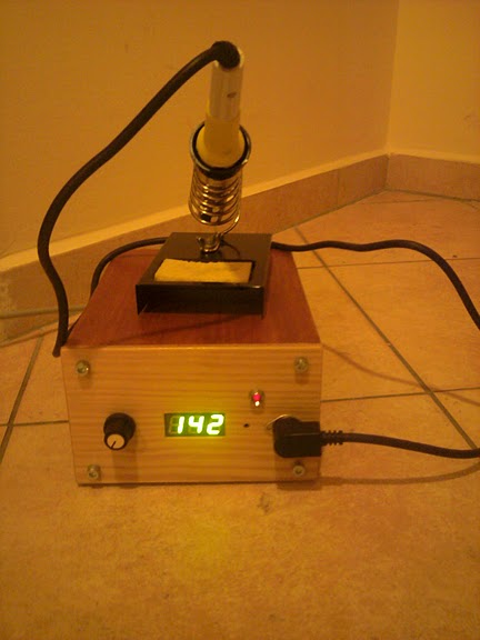

Pár hete megérintett az elektronika. Két első kísérletem:
1. forrasztóállomás 2 Attila86 tervei alapján, a tőle vásárolt panelek felhasználásával.

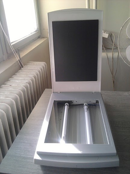

2. nyák levilágító szkennerből, meg uv csövekből
Ez még kipróbálásra vár, a jövő héten tesztelem. 2 T5 15W BL cső van benne, remélem, nem lesz túl erős a fény.
(#) lidi válasza blaci hozzászólására (») Nov 13, 2010 /
Klassz lett mindkettő. Legalábbis így kívülről.
Nekem 4db 8W -os van ha jól emlékszem, tehát 15W nem lesz sok. Talán annyiból jobb a 4 cső hogy egyenletesebb az eloszlása a fénynek, de lehet hogy nem számít. Ki kell kísérletezni. Érdemes betenni a csövek alá egy fehér A4 -es papírt tükrözőnek.
