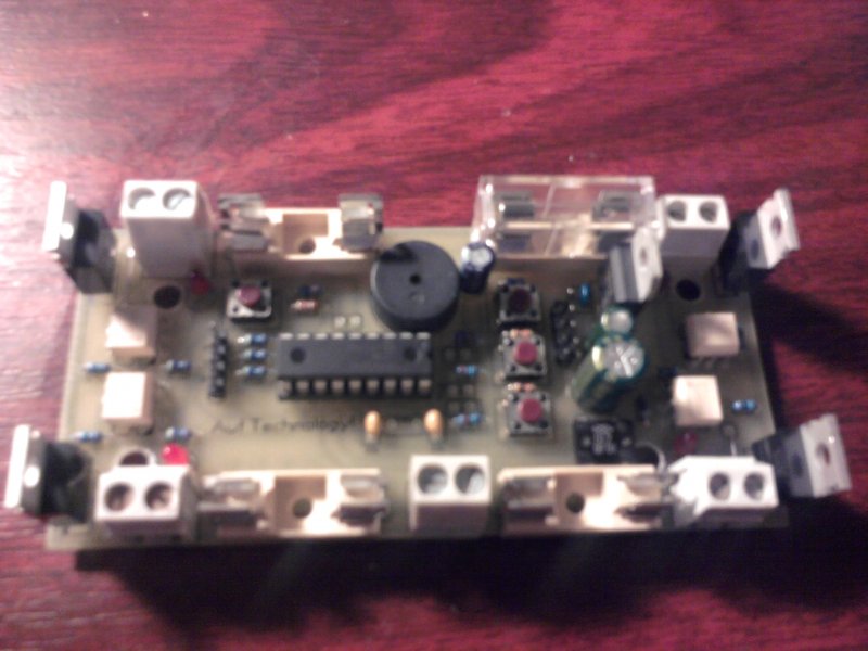

Gratula! Nagyon szép lett az egész főleg a nyákok
Kék kijelzővel lenne a legszebb! UI.: Hol lehet ilyen szép nagy kijelzőt kapni?
Szerintem meg fehérrel lenne a legszebb, de szerinted ilyen méretben hol kapna?
Én először sima ledekből akartam csinálni ilyen nagy kijelzőt, de hamar letettem róla.
Én annó a HQ-ban vettem, kb 1k volt darabja.
Van dip kapcsoló ott is. port c-n. a kijelzőt meg megcsínáltam így. (Kép) Tehát, dughatom máshova is...
Ahogy látom, (merthát ránéztem azért..) a felhúzó ellenállások hiányoznak a vonalakról.
Igényes, átgondolt, profi kivitelezés. :yes:

Köszi, de van pár hiba amire utólag jöttem rá. A -5V-ot előállító áramkört rátervezhettem volna a nyákra, így csak pozitiv táp kellene neki.
A tizedespontal utólag sorba kellett kötnöm még 3 ledet, hogy a fényerőszabályozáskor egyformán változzon a fényerő a szegmensekkel,mert ott 4 led van. A tüskesor beforrasztása sem volt egyszerű.
Hajjaj! De még milyen jól! (Mielőtt még valaki megkérdezné: Nem, nem mutatja az időt!)
Az érdeklődőknek: A kapcsrajz és hex hamarosan elérhető lesz a weboldalamon. Mostanában nincs túl sok időm, de igyekszem...

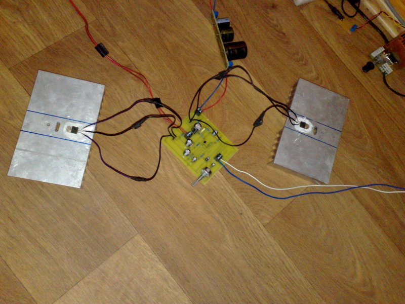

SziA , látom szép a panel !
Egy kis olvasmány az osztályba sorolásról ! Bármilyen erősitőelemnek, legyen az elektroncső, vagy félvezető, meghatározható az az "osztály", amelyben dolgozik. Az "osztály"-ba sorolás attól függ, hogy az erősítőelemen folyik-e állandóan áram, vagy bizonyos esetekben lezár. Az első esetet nevezzük A-osztálynak, ilyenkor egy erősítőelem is elegendő az erősítésre. A második eset a B-osztály, ilyenkor két erősítőelemre van szükségünk, amelyek egymástól átveszik a vezérlést. A vezérlés átvétele tiszta B-osztályban a színuszhullám nullátmeneti pontjában történik, vagyis vagy az egyik erősítőelem vezet, vagy a másik. A két szélső beállítás között lehetséges átmeneti beállítás, ilyenkor van egy olyan állapot, mikor mindkét erősítőelem vezet, és a vezérlés átvétele folyamatosan történik. Ezt nevezzük AB-osztályú beállításnak. Ez utóbbinál megadható, hogy a vezérlés átvétele mekkora áram leadásánál történik, vagyis hogy adott terhelés mellett az erősítőelemek mekkora teljesítmény leadásáig maradnak A-osztályban. Az audiógyakorlatban a döntő a nyugalmi áram mértéke: 50-200mA között AB-osztályról, 200-700mA között nagyáramú AB-osztályról, 700mA felett A-osztályról beszélünk. Ez utóbbinak oka az, hogy 700mA-nál nagyobb nyugalmi áram esetén a szobahangerőn hallgatott erősítő gyakorlatilag nem lép ki az A-osztályból. Amennyiben egy erősítőelemet használunk, és tiszta A-osztályban működtetjük azt, hatásfokunk gyenge, kis teljesítményű erősítő esetén is nagy a disszipáció, vagyis az erősítőelemen disszipált ("elherdált") teljesítmény. A B-osztályú beállítás lehetővé teszi "hűvösebb" erősítők gyártását. A jelerősítő fokozatokat mindig A-osztályban működtetjük. |
