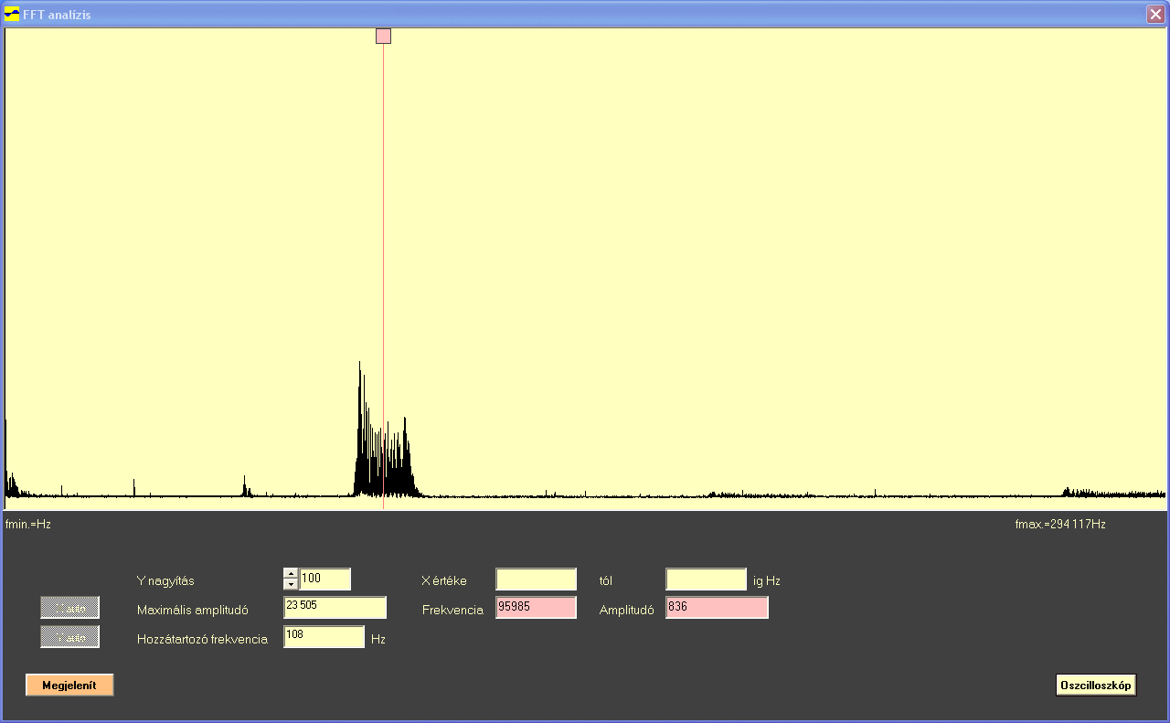

Alakul. Dobozolva sokat fog javulni a zaj helyzet. Érdemes szkóp mérőkábelt használni. Arra gyanakszom hogy egyszerű mérő zsinórt használsz.
Igazán most látszik hogy mennyire nem szinusz a szinusz. A offsetet viheted kicsit feljebb. Nálam a képernyő közepétől kissé lejjebb esik a null helyzet. A/D-je válogatja. Van eltérés közöttük.
A zaj legerősebben a 100Hz-nél mutatkozik. Aztán a 95KHz környékén.
A mérőkábel majd a dobozolás után, egyépként csak egy darab dróttal volt összekötve a jelforrással.A színusz tudom, hogy nem tiszta, még soha nem sikerült pontos és jó színuszt csinálnom, pedig jó lenne mert tisztaszínuszos invertert szeretnék csinálni. Köszönöm szépen a sok türelmet és segítséget

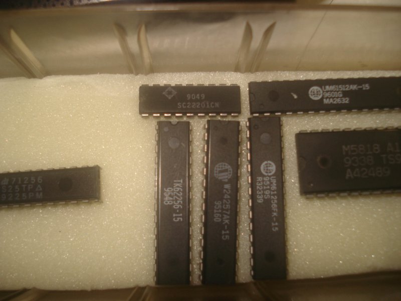

Kösz, még annyi, hogy tesztelgettem a ramokat is és az amit itthon találtam 32kx8-bit es ramot azokkal ment. pl(71256-25;tk62256-15;w24257ak-15) még van itthon pár darab majd azokat is kipróbálom. Ja és soros usb -s átalakítóval megy, de találtam ft232rl-t, az lesz a végleges.
Ezek szerint akkor 62256-sal is megy csak ne 55ns hanem gyorsabb elérésű legyen.

Hazaértem és megnéztem a csatolt mérési adataid. Gondolom az LF356-al készült amelynek a sávszélessége kisebb az LF357-nél és így kiszűrte azt a zajt ami 95KHz környékén látszódott az előző méréseidnél. (Arra gyanakszom valami kapcsolóüzemű tápegységtől származott) Nem biztos hogy jól jársz az LF356-al.

Na ujjabb tesztek már dobozolva. A zaj valamiért visszatért,de 50hz-re csökkent modjuk a táp is a dobozba került és nem nagyon akarom kivenni. Amúgy nem dolgozom kapcsolóüzemű táppal két db puskás féle trafórol hajtom. Az LF357-el az a baj,hogy kifutó széria és nem nagyon lehet kapni, mondjuk nekem még van itthon egy pár db.
Az ellenállásos megoldás és a diódás is jó lehet. Egy kapcsolási rajz azért hasznos lenne. Fejben nem látom át.
Ha elkészül a fvgenerátorod, érdemes lenne kimérni az analóg paneled sávszélességét.
Az 50Hz zaj valószínűleg a beépített táptól származik, amint írod. A korábban említett 95KHz meg szerintem a számítógéped tápjától jött.
