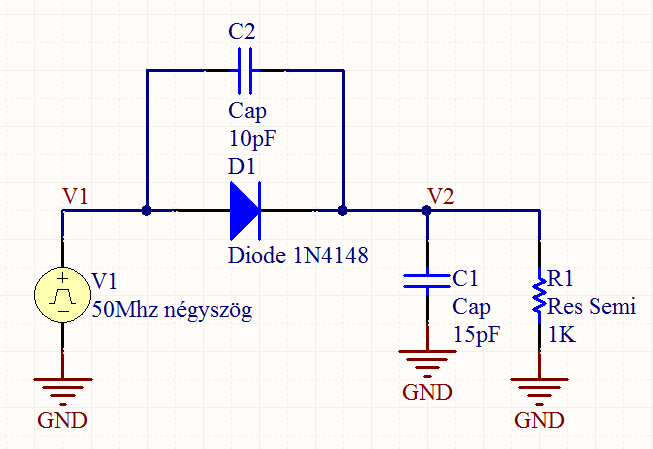

(#) Suncorgo hozzászólása Dec 2, 2010 /
Megejtettem egy kis szimulációt.
azért így már mindjárt jobb
Diódás megoldás. A 4szög generátor helyén az ADS ic. V2-re pedig memória egy bit lába.
Szerintem ez kompenzálás nélkül is elmenne. De 8 kondenzátort azért nem sajnálok a panelból.
Ettől jobb jelátvitelre szerintem nincs szükség. A kompenzáló kondenzátor ha ettől nagyobb értékre veszem akkor a lefutó él lejjebb csószik a 0V alá és negatív feszültség is megjelenik.
(#) bbatka válasza Suncorgo hozzászólására (») Dec 2, 2010 /
Hát köszönöm. Spóroltál nekem időt.
Az ellenállásos szimulációnál nem vetted figyelembe hogy a RAM-nak nem tisztán kapacitív a bemenete. Szerintem oda kellene még párhuzamosan egy ellenállás a C1 mellé.
(#) Suncorgo válasza bbatka hozzászólására (») Dec 2, 2010 /
Nincs mit. Körül belül mekkora az ellenállása annak a memóriának amit használsz?
A szimulációt Altium Designer-rel (alias anno Protel vagy DXP kinek mi tetszik. ) végeztem.
