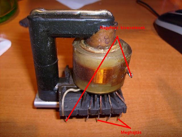

Van nekem egy sorkimenőm,valamilyen orosz TV-ből bontottam.Kedvet kaptam egy kis nagyfeszültséghez,csak nem igazán tudom hogyan kezdjek hozzá.Kezdetnek ezt a kapcsolást gondolnám.Vélemények?A másik pedig,nem igazán tudom hova kellene adnom a feszültséget,hogy legyen delej.Képeket mellékelek,remélem tudtok segíteni! Apropó,van még egy Videoton is.Melyiket használjam inkább? Köszönettel:Máté. U.I.:Képek
Szia. Ha van másik sorkimenőd ezeken kívül akkor inkább használd azt mert ezek csak kb. 9kV-ra vannak tekercselve, mivel egy sokszorozót hajtottak meg. De azért lerajzolom, hogy én melyik kivezetésekkel használtam. Visszacsatolót szerintem érdemesebb sajátkezüleg rátekerni.
Köszönöm! Én is sejtettem,de nem voltam biztos.Van még egy monitor sorkimenőm.Ennyi.No majd kísérletezek! Még egyszer köszönöm:Máté.
Van BU208 és BU326A tipusú tranyóm.Azokkal is ugyan így nézne ki a kapcsolás?Nem sokára kitermelem a monitorét és rakok fel képeket.
Kezdetben mindenki ezt a kapcsolást választja, pedig ennek igen rossz a hatásfoka, instabil a frekvenciája amikor berezeg.
Javaslom inkább az 555ös kapcsolást +Bd139, valamint But18A,But12A, kapcsoló tranzisztorral, ezek gyorsak nem melegednek annyira, villanypásztorokban, ionizátorban sokan használják évek óta. Azt tudni kell, mint már leírták előzőleg, ezek a vasmagok Tv.sorfrekvenciára vannak méretve, ezért 14KHz-16Khz en működnek hatékonyan, de 18,5KHz-en még jól teljesítenek, és nem sípolnak,15-18V tápfeszültségről sem. A But 40%os kitöltési tényezőjű +négyszög impulzussal a legjobb használni,ekkor nem melegszik annyira. Ezek a régi orosz színes tv.nf.tekercsek, csupán 5-6KV-ot tudnak leadni, annak idején volt szerencsém a tv-ben megmérni. Viszont fel lehet tekerni őket, 0,16mm.Cu-z-ból 7-8KV-ra, mivel a vasmag járomtávolsága 4-4,5cm. így elég sok hely van. Én már próbálkoztam tekercseléssel dupla szigetelésű 0,16ossal 4500T. fért rá, mégpedig úgy hogy a 10-ik sortól két réteg szigetelő papírt 0,10/ kapott minden feletti réteg, átütés kizárva. Az egyes sorok kezdete, vagyis jobb bal peremein 3-4mm. szig.távolságot hagytam, mint a gyáriaknál, az átütés kizárva, a vasmagra. Akár bekapcsolt állapotban megérinthetem, párás közegben is, nem húz át, nem pattog. A tekercselési munka kézzel történt, kb.1,5napig tartott, a menetek szorosan egymás mellé kerültek.

A BU326A tranzisztort ajánlanám. A kapcsolás helyett inkább Hodinka kapcsolását ajánlanám mert az tuti, hogy jól fog müködni. Ha elsőre nem fog elindulni akkor a visszacsatoló tekercs kivezetéseit meg kell cserélni.

Jah ha véletlenül az, szét is éghet az ujjad, vagy rosszabb. Idézet: „Ezek a régi orosz színes tv.nf.tekercsek, csupán 5-6KV-ot tudnak leadni, annak idején volt szerencsém a tv-ben megmérni.” Miért vagy ebben ennyire biztos.Az említett „TBC-110ПЦ15” típusu sorkimenők köztudottan 9kV-ra voltak tervezve anno,amelyek az ”УН9/27-1,3”-as sokszorozók meghajtására szolgáltak.Ha esetleg nekem nemhiszel,akkor van itthon egy könyvespolcnyi elektronikával és TV szereléssel foglalkozó orosz szakkönyv amelyekben többekközt erről is szó esik. A mért értéknek és a tervezett értéknek nem feltétlen ugyanazt kell jelentenie,olykor lehetnek eltérések is.Szekunderköri feszültségesés például a meghajtó áramkör miatt is könnyedén előfordulhatott.Egyébként mivel mérted meg?Mert ma már vannak kizárólag erre a célra kifejlesztett nagyfeszültségű mérőfejek multiméterekhez és szkópokhoz egyaránt. Üdv! Idézet: „Kezdetnek ezt a kapcsolást gondolnám.Vélemények?” Ha beéred egy nyekergő valamivel,amiből legjobb esetben is néhányszor tíz μA-es ívet is csak kínok kínjával kell majd kipréselj,akkor építsd meg,de ha netán ettől valamivel látványosabb eredményt szeretnél,akkor kezd el mindjárt a zvs-t.
Köszönöm a választ! Mint írtam volt,ez csak egy első próbának számítana,megnézném működik-e stb.Az említett sokszorozót is kimentettem a TV-ből.Esetleg tudnám ezt hasznosítani?Apropó, a ferritre a tekercset mindenképpen rézből készítsem?Mert van itthon bontott PC tápból sodrott,szigetelt, ezüstös színű kábel.Ha már itt tartunk:Egy eres vagy sodrott vezetéket használjak?
