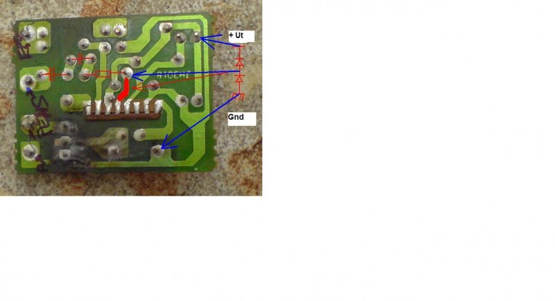

(#) mindenes válasza makrodom hozzászólására (») Szept 3, 2010 /
Úgy van, az a chip szenzor lába.Ide jön a diódák közös pontja. (((a fázist és a nullát most felejtsd el))) A felsö dióda katódja a tápfeszre, az alsó dióda annódja a gnd-re, ezt is berajzoltam neked.

(#) makrodom válasza makrodom hozzászólására (») Okt 11, 2010 /
Becineztem ami már megvan... a kérdéses részeket ahol elégett a panel ott áthidalom sima dróttal(nem az esztétikára megyek csak ,h müködjön)...
itt egy kép hogyan tettem be a diódákat... remélem jól csináltam?!
ha meglesz a TRIAC és a kondi azt is berakom... csak ahol én lakom itt nincs ilyen szaküzlet...
üdv!
(#) mindenes válasza makrodom hozzászólására (») Okt 11, 2010 /
Az áthidalásos módszer oda pont tökéletes , a diódák bekötése is jó. Majd még a triak beforasztásánál figyelj a lábkiosztására( G,MT1,MT2 a megfelelő hellyére kerüljön)
