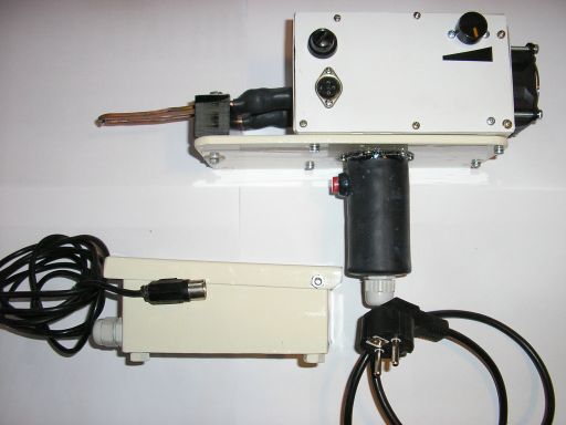

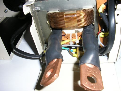

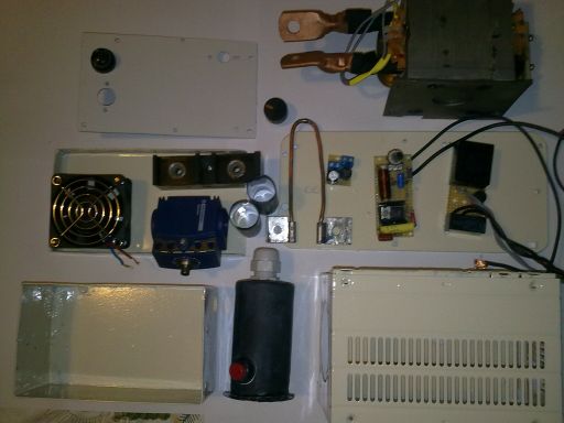

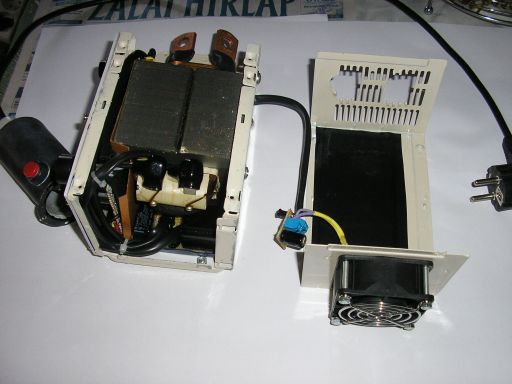

Építettem egy "óriás pillanatforrasztót" ,nem szép + nehéz és büdös is,de az enyém.Most már akár a 25mm2 sarut és kábelt is össze tudom forrasztani.Alapja egy mikrosütő trafója,ehhez építettem egy triakos szabályzót a primer oldalra.A nagy áramú kimenet 1 menet,ez táplálja a 3mm átmérőjű réz forr.csúcsot.Van ventilátora is,külön táppal,tekercse a mikrosütő trafóján van.Van bent még egy kicsi trafó,egyenirányító és egy relé.A nyomógomb a relét kapcsolja,a relé pedig a nagy trafó áramkörét.Néha kellene egy harmadik kér is,ezért egy pedálos kapcsolót is hozzákanyarítottam,ez lényegében a nyomógombbal van párhuzamosan kötve.Később még készül egy állvány is a forrasztó tartásához. Mutatok képeket.

Ügyes! Jó kis cucc!

Ez egy szörnyeteg! Néha viszont én is szenvedek, mert a nagyon vastag vezetékeket nehéz forrasztani, ha meg sokáig kapják a hőt, leolvad a szigetelésük, stb.
Ezt idáig úgy hidaltam át, hogy amikor forrasztok pákával, és nem elég a teljesítménye, mellényomom (ha odafér) a jó kis Csehszlovák pillanatforrasztót. Eddig egy alkalommal nem tudtam megoldani a forrasztást, egy p3-as alaplapon a felpüffedt kondikat kellett volna cserélni, de az egyik kondi lábai nagy területű sávokba mentek, azok gyorsan elvitték a hőt a pákától.

Hát barátom én mindig egy ilyenre vágytam mit mondjak szerintem az SMD-k-hez tudnám használni,és közben még a kávém is melegedne.
Gondolom bementél a nagy forrasztópáka boltba és azt mondták,hogy NINCS úgyhogy nekifogtál és építettél egyet.
Én csak azt mondom, MIT NEKÜNK WELLER.
Marha jó és gratulálok. :gumicsirke:

Gondolom jó a súlya a megbízhatóság jele, ha nem működik, ütni is lehet vele

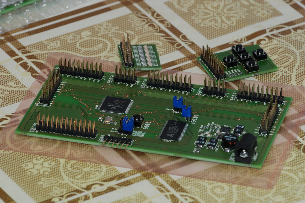

Még tavaly csináltam ezt a cuccot, gondoltam felrakok róla pár képet. Az egész projekt úgy indult, hogy egy kollégámtól kaptam egy 480x272-es TFT panelt, hogy próbáljam működésre bírni. Mivel azonban nem volt hozzá semmilyen vezérlőkártyám, így kellett hozzá egyet csinálni. A cucc lelke a PIC24H-s próbapanel, ami 512kB SRAM-ot tartalmaz, és egymaga is képes meghajtani a TFT panelt. Emellé jön egy plussz TFT vezérlő panel, egy panel 5 gombbal (vezérlés), egy panel 16 LED-del (diagnosztika), egy RGB multiplexer panel (24-bites módhoz), valamint egy illesztő/táp a TFT panelnek. Természetesen azért áll ennyi különálló részből a cucc, mert fejlesztési célra készítettem.
A áramkört saját magam terveztem és építettem meg. (A panelt úgy gyártattam le - elég húzós áron.)

Gyakorlatilag fejlesztőmérnök precizitású (a szószerkezet eredeti értelmében) az egész szerkezet, úgyhogy minimum ilyet érdemel: :kalap:
(#) saraha válasza Zsora hozzászólására (») Jan 8, 2011 /
Na,hát ez aztán már ne semmi.Nem éppen egy hobbista szerkezet,gyönyörű gratulálok hozzá.

Gratulálok ! Nagyon profi.
Érdekel a nyák gyártója. Ha adsz valami elérhetőségét megköszönöm.
Az 1 panel.jpg -n a középső nyák részlet az még szintén az LCD meghajtó része?

Aaa, te jó ég! Hihetetlen komoly, gratula! Én első saját SMD IC-s szerkezetét most tervezem megépíteni egy IV18-as óra személyében… De ezzel akkor sem lehet betelni, nagyon jól néz ki még akkor is, ha nem saját gyártású a nyák.

Köszönöm mindenkinek az elismerést!
bbatka! Küldtem üzenetet.
A középső nyák (a legnagyobb) az a külön LCD vezérlő. Ezt a nagy nyákot később majd egyetlen FPGA-val akarom megvalósítani, de most még egyelőre az architektúra használhatóságát tesztelem vele.
A valamivel kisebb panel a próbapanel. Mindkettő szíve egy PIC24HJ256GP210A.

Köszönöm az észrevételeket mindenkinek.Azért ez a készülék nem egészen olyan rossz,értem én s tudom van ennél jobb megoldás is.Nem is apró dolgokhoz szántam.Ezzel meg tudok forrasztani egy 25mm2 sarut vezetékestől vagy nagyobb rézfelületet beónozni is lehet.A forrasztócsúcsot kiiktatva gumivágó adapterrel is boldogul,de még ponthegeszteni is tudok vele.Most a 3mm rézcsúcsot félgőzzel viszi.Egy fillérembe sem került,csak a munkámba.
