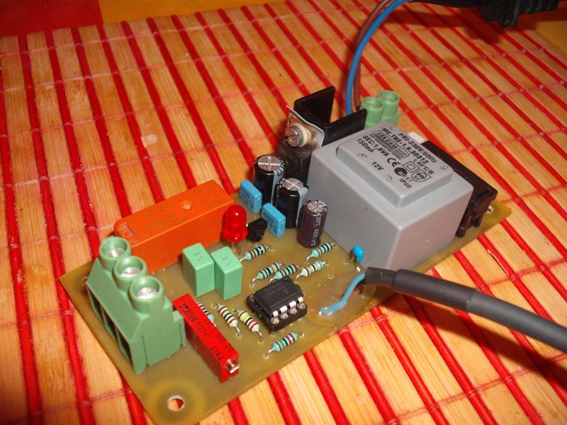

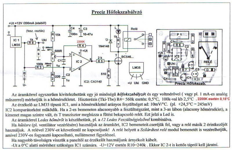

Egy nemrég épített hőfokszabályzó képeit szeretném megosztani,az áramkör egy keltető gépben kapott helyet és szuperül működik.

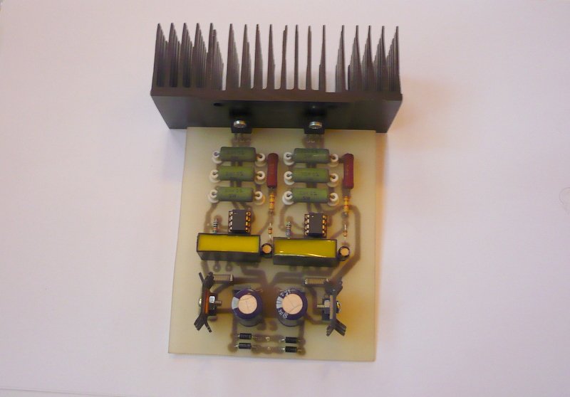

(#) CIROKL válasza saraha hozzászólására (») Jan 9, 2011 /
Szép lesz már látom , gratulálok hozzá !
a kapcsitáp is saját gyártmány ?
Lassan előveszem már az USB-és íc .ket amiket tőled kaptam ,most nincs sok dolgom .
Unalmamban délelőtt összedobtam egy HeeD audio Canamp fejhallgató erősítő panelt , csinálok neki egy kis doboz féleséget aztán majd meghallgatom !
(#) saraha válasza CIROKL hozzászólására (») Jan 9, 2011 /
Köszi.Diófa lesz az áldozat az oldalaira,ha minden igaz.
Nagyon szép tetszik,hogy te még mindig kézzel készíted a nyákokat.Ez még hozzáadódik az értékéhez.
Én is fogok majd csinálni egy ilyen füles amp-ot mert annyira istenítik.Tápnak jobb lenne mondjuk 317/337.
Igen sajnos maradi vagyok de ez már ilyen korban megbocsájtható talán
Lehet jobb választás lett volna a 317/337 ? viszont a panelt is úgy terveztem hogy amit találtam itthon ahhoz van méretezve , ezért egy kicsit egyedi .
Ami a hangzását illeti nem tudom milyen csak olvastam róla , és tudod én csak a saját dobozában hallgatok meg általában mindent ,addig még nincs dobozban csak mérek .

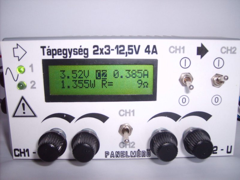

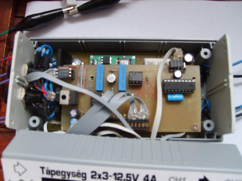

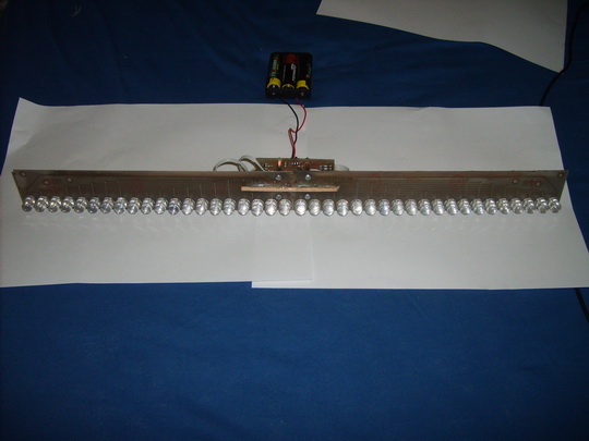

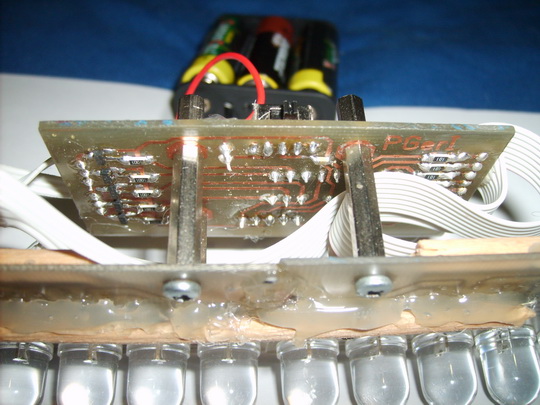

(#) geri303 hozzászólása Jan 9, 2011 /
Én is építgettem dolgokat, csak jött a vizsgaidőszak....
Nem is húznám tovább Knight Rider futófény az oldalamon van róla videó. Színpadi kelléknek készült. Egy 16f628 ketyeg benn, egy rövid kis progival.
A másik dolog Kapcsolóüzemű tápegység és panelmérő, amivel a 2010 őszi Széchenyi Egyetem-i házi TMDK-n II. helyezett lettem. Amit tud a készülék: 2x3-12,5V 4A. Texas kapcsolóüzemű cél áramkörrel. A panelmérőben egy 16f819 munkálkodik, méricskél.
(#) vicsys válasza geri303 hozzászólására (») Jan 9, 2011 /
Szép munka, gratula!
(#) geri303 válasza vicsys hozzászólására (») Jan 9, 2011 /
Köszönöm! Nem 10 percem fekszik benne.
(#) Laciveszp válasza geri303 hozzászólására (») Jan 9, 2011 /
Szép munka, gratulálok.
(#) Erick válasza geri303 hozzászólására (») Jan 10, 2011 /
Helló!
Nagyon szép munka, a közeljövőben én is tervezem egy labortáp megépítését ilyen LCD kijelzős mérőműszerrel!
Nagyon ügyes munka! Grat!

Szép lett a nyákod.
Régóta gondolkozom ilyen nyákon, hogy ahol nincs vezetősáv, ott is legyen rézfelület, mert kevésbé fogy akkor a marószer(nekem pl. a vasklorid), de gondolom ezt nem lehet megvalósítani az Eagle-vel.
Vagy igen?
Szóval ha Eagle-val készült a nyákod, mely beállításokkal érthető el, hogy ahol nincs vezetősáv, ott is legyen rézfelület?

Eagle-ben amire te gondolsz azt copper pouring-nak hívják, elég egyszerű megcsinálni, egy polygont kell rajzolni a bottom vagy top layeren. Ha azt szeretnéd, hogy pl földelés legyen a tele fólia, akkor kiadod a polygon parancsot, begépeled, hogy gnd, enter megrajzolod a polygont, és még a lábakat is ráköti automatikusan. Hogy a többi vezetősávtól mekkora távolságra legyen, az Isolate-el lehet beállítani...

Én Sprint Layout-al dolgozok,ott csak rá kell kattintani a GND gombra alul.Eagle-t nem ismerem.
Eleinte én is csak a spórolás és a gyorsaság miatt csináltam így a nyákjaimat,de azóta úgy megtetszett hogy már nem is tudnám másképpen elképzelni,szerintem a kinézeten is sokat dob.

Persze, lehet Eagle-ben is. Rajzolsz egy polygont a nyákod körül, majd ratsnest gomb. Ha hozzá is akarod csatolni valamelyik vezetősávhoz (pl. GND) akkor a polygont átnevezed a vezetősáv nevére.

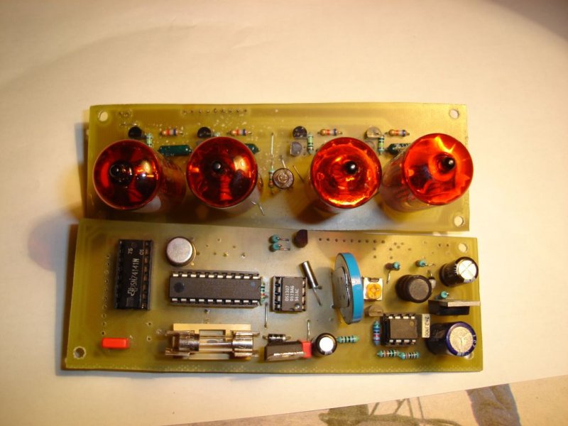

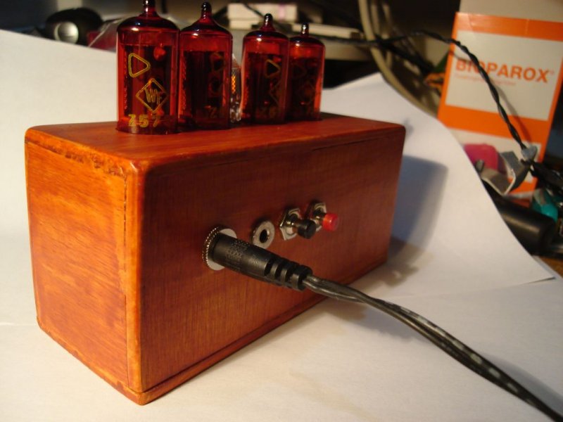

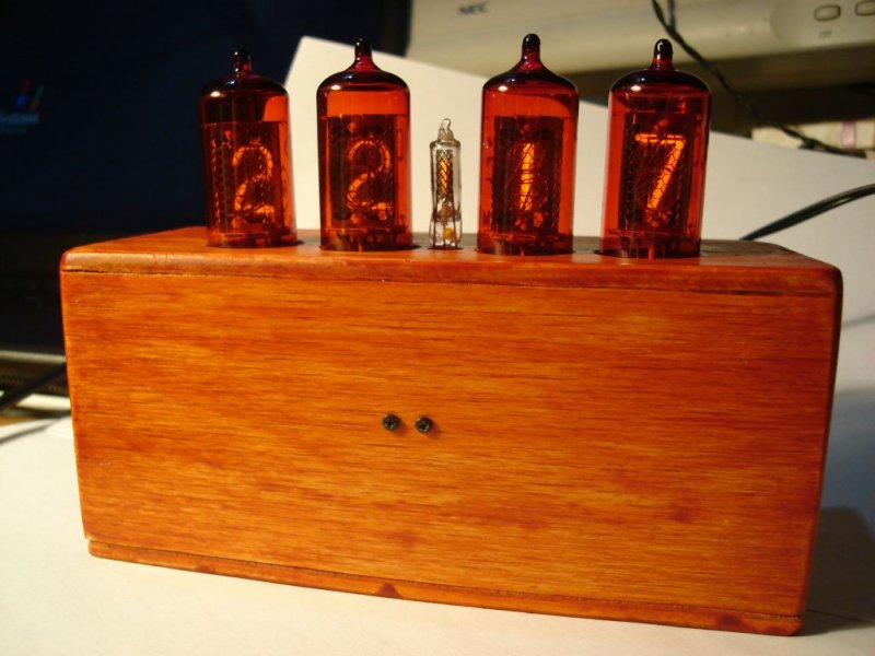

Végre elkészültem a nixie órámmal. Vicsys overkilljét dolgoztam át kicsit. A PIC-et lecseréltem AVR-re, kapott egy RTC-t, és egy 1-Wire hőérzékelőt.
Hogyha hozzáérek a két fekete csavarhoz, néhány másodpercig mutatja a kinti hőmérsékletet a két utolsó csövön. Jobb híján az elválasztó glimm funkcionál negatív előjelként.
Külön köszönet gtk-nak a csövekért.
(#) gtk válasza huba hozzászólására (») Jan 10, 2011 /
Jo lett ! :smoke:

(#) sooty válasza huba hozzászólására (») Jan 10, 2011 /
Gratulálok, innovatív megoldás !
(#) Abukodonozo válasza huba hozzászólására (») Jan 11, 2011 /
Le a kalappal a munka előtt, mester! :wow2:

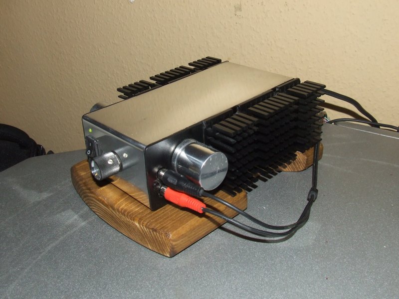

Sziasztok, épp most lettem kész a VF3-al, persze bontott és hulladék anyagból. Zajnak , brummnak nyoma sincs, a hangja végül is nem rossz.

Ha jól látom a hűtőbordák egy PII/PIII Slot1 -es CPU ról valók? Nekem is van két brutális hűtőm PIII -as CPU -ról leszedve amit a Cooler Master gyártott.

Ampi : Igen, azok PII-es bordák, gondoltam elhasználom őket , ha már procira nem is kellenek. A sors fintora, hogy pont PC erősítőnek szántam.

Hát, pedig ezek hétköznapi bontott alkatrészek ám. Bővebben: Link A fát meg se merem mutatni amiből készült, maradjunk annyiba, hogy az építő iparba használják arra, hogy a beton ne közlekedjen rossz irányba. Egy pár órát reszeltem, csiszoltam kézzel.
