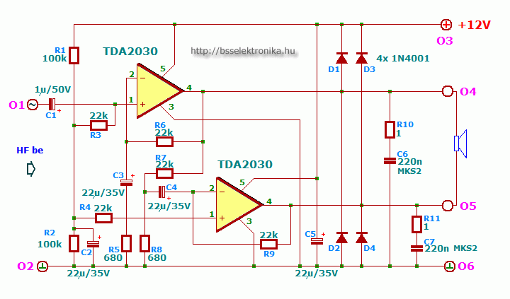

Köszi a válaszodat ! Mind a kettőt 4ohmos ugyanazzal a hangszóróval próbáltam . Ezt a hidat építettem meg :http://bsselektronika.hu/index.php?id=426. 4ohmos hangszórókkal, és egy autó akuról indítottam el , elég hangosan szólt , és tök hang erőn szépen torzított már de azért jól működik. Akor valószínű jól meg terheltem ha 8 helyet 4ohmal próbáltam. Elméletileg 50w felett szólt ?
Kb 40W lehetett, a torzítás a kis feszültség miatt volt. Az a szerencséd, hogy csak autóakkuról működtetted, mert egy 18V-os tápról már elfüstölt volna az IC. A hangerőkülönbség amúgy még függ mástól is, lenne még néhány tényező:
- hangforrásod jelszintje - a helyiség méretkülönbsége (garázsban próbálgattam a vf3-t, aztán halk halk... beindítottam szobában ugyanazon a hangerőn, de nem tudtam hirtelen hogy kapcsoljam ki) - hangszóró helyzete (sarokba helyezve a mélyek ütősebbek) - a visszacsatoló-ellenállások értékétől (én erre gyanakszom, a hídkapcsolásban eltértek a gyári ajánlástól) A gyári ajánlásban az R2, és R3 csak 1.5 ohm, R4 az 33kohm, és R5 meg 3.3kohm, az adatlapban van egy szólótápos kapcsolás, arról írtam az értékeket

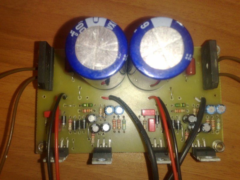

Van egy problémám épitettem egy erőlködőt tda2030 al s mikor üzembe helyeztem akkor, müködni müködik csak éles és torz hangok jönnek elő belőle. Mindkét oldalon egyaránt méregettem s nem találtam semmi gyanúst valakinek van sejtése mi lehet a baja?
és ez az általam elkészített!
Szépen megcsináltad ezt a TDA2030hidat. Az enyém csak 1sima híd mono változatban , nagyob nyákon van kb akkora lehet mint a tiéd sztereóban meg építve. Be üzemeléskor volt egy kis problémám én el tértem egy kicsit ettől a nyáktervtől és az egyik ic nem kapott -oldali tápfeszt a 3as lábra, de érdekes módon működöt persze néha brummogott, és nem szólt úgy mikor rá jöttem , és korrigáltam. Nem rég azzal szívtam hogy a be menetre nem árnyékolt vezetéket kötöttem , de ezek a gondok nálam voltak. Csekély tapasztalataim alapján szerintem a gerjedések a be menetnél jönnek létre a leg könnyebben.
