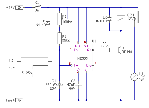

(#) tillitomi hozzászólása Feb 5, 2011 /
A proli007 féle bekapcsoláskésleltetőt szeretném megépíteni egy kis módosítással.
Az kapcsolás alapesetben azt csinálja hogy a feszültség megjelenése után bizonyos idő múlva behúz egy relét.
(A feszültség megjelenésével a 555 3-as lábán is magas jelszínt(+) lesz, ami zárva tartja a BD 140-et és az időzítés letelte után a kimeneten negatív táp lesz, ami nyitja a tranzisztort.Ha jól tudom.)
Nekem az kéne hogy a tápfeszültség megjelenése után ugyanúgy el kezd "számolni" de ezt egy nyomógombbal le lehessen állítani.És ilyenkor a relé nem fog behúzni.
Gondolom a reset lábat kell lehúzni a negatív tápra,de nem vagyok biztos abban hogy akkor mi fog történni
Tudnátok tanácsot adni ezzel kapcsolatban?
Előre is köszönöm
(#) mex válasza tillitomi hozzászólására (») Feb 5, 2011 / 1
Proli mester távolléte miatt én válaszolnék. Igen jól látod a reset lábat kell egy rövid időre alacsony potenciálra húzni. A rajzot egy ellenállással kiegészitve működni fog. Tehát: a reset lábat nem közvetlenül kell felkötni a pozitív tápra, hanem egy ellenállás közbeiktatásával.Tulajdonképp az ellenállás is csak védelmi célt szolgál, mert igy büntetlenül lehet alacsony potenciálra vinni a négyes lábat, míg enélkül a tápot rövidre zárnád a nyomógombbal... Értéke nem kritikus, lehet például 1-10k közt bármilyen érték. A nyomógombot a reset lábra és a testre kötve, bármikor leállítható az időzítés. Ha nem használod a nyomógombot, akkor az eredeti időzítési folyamat természetesen ugyanúgy lejátszódik, majd alapállapotba áll az 555.
(#) tillitomi válasza mex hozzászólására (») Feb 5, 2011 /
Köszönöm a gyors válasz!
Biztos akartam lenni benne hogy ez a helyes megoldás,és te megerősítettél.Most már nyugodtan nekiállhatokKöszönöm még egyszer.

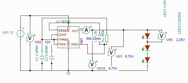

(#) Vinci hozzászólása Feb 6, 2011 /
Segítség kellene...illetve egy válasz
Van egy bekötésem Ne555-el amit 12v al szeretnék táplálni,kimenetére egy infavörös LEdet szeretnék kötni,de pl. Tinában nincs egy infravörös LED sem,h leszimulalhassam mekkora feszültseg és áram lesz a 555 kimenetén ha rákötöm (az előtét ellenállas miatt). Probaltam sima pl. vörös LED et rakotni,h megnezzem mekkora áram és fesz lesz a kimeneten,de minden LED-nél más és más értékek voltak a 555 kimenetén...pl. egy CQX35A LED 2,61V-ot és 1,67A-t , a KP-2012SGC pedig 7,68V-ot és 735mA-t... szóval a kérdés az lenne,h mitől függ az,h egy bizonyos LED mekkora feszultseget és áramot vesz ki a 555ből? és miért pont akkorát....köszönöm a fáradságotokat
(#) kadarist válasza Vinci hozzászólására (») Feb 6, 2011 /
Köss sorba a LED-el egy ellenállást, ami beállítja a LED áramát.
(#) kadarist válasza Vinci hozzászólására (») Feb 6, 2011 / 1
A KP-2012SGC egy LED-lámpa. Ilyen nagy áramú dolgokat nem lehet közvetlenül meghajtani az 555-el.
(#) Vinci válasza kadarist hozzászólására (») Feb 6, 2011 /
Kösz a választ.
tudnal segiteni abban,hogy mekkora ellenállás legyen? Konkretan 3 L-53f3bt infravörös LED et szeretnék sorba kötni.Ha jol gondolom akkor az 555kimenetén kb. 3,6V ot és kb. 20mA-t kellene biztositani.
Mekkora a tápfeszültsége az 555-nek?
12V-ra szeretném kötni
Számítsd ki 12V-ra a LED előtétellenállását a segédprogrammal.
epp ebben szeretnék segitseget kerni,hogy mekkora tapfesszel szamoljak,mert a 555 tapfeszje 12V,de a kimeneten alacsonyabb erteket kapok,es eddig minden bekötött lednél mást. van egy erzesem h valamit nagyon nme jol csinalok
Az 555 a tápfeszültségét kapcsolgatja a kimenetre. Persze az 555-ben lévő kapcsolótranzisztoron eső feszültség levonódik a 12V-ból, de ettől még nyugodtan számolhatsz 12V-al.
Aha! de akkor nem értem h a szimulációban miért azt mutatja,h a kimeneten csak 6,75V van.
Az a három LED előtétellenállás nélkül úgy beterheli a kimenetet, hogy leesik a feszültség. Legalább is én erre gondolok. Rakj soros ellenállást!
jolvan köszi szépen a segítséget!
