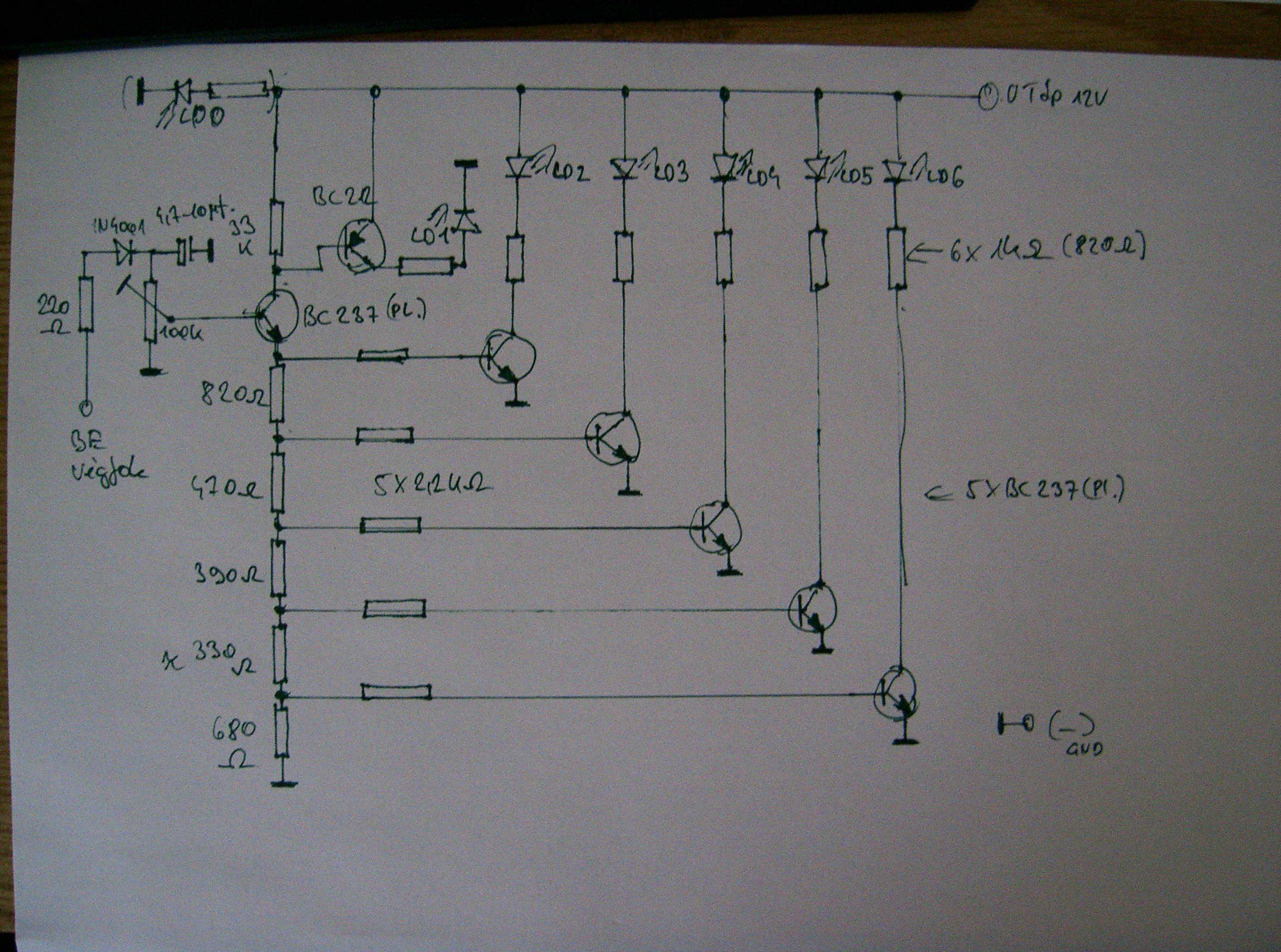

A sok megmardt alkatrészből gondoltam kicserélem az akkor nem túl jól sikerült kivezérlésjelzőmet az erősítőmben.
Elővettem agyamban /meg könyvben/ a már egykor elkészített 6 ledes tranzisztoros kivezjelzőmet.
Ezt készítettem el és hálistennek sikerült.
Pár képet mellékelnék róla, ha esetleg valakit érdekel készítek róla egy gyors kapcsrajzot.
(#) Frankye válasza szabjan hozzászólására (») Jún 8, 2007 /
Anno én is így cseppentem vissza az elektronikai hobbiba... Teljesen egyetértek Veled, akár a saját story-m is lehetne, amit leírtál!
Nagyon tetszik a kivezérlésjelződ! Igazán szép, szerintem másnak is fog tetszeni... Nem bonyolult, akár kezdők is megépíthetik, és sikerélményt jelenthet Nekik! Ha felteszed a kapcs. rajzát, azért hálásak leszünk!
(#) Bartha Levente hozzászólása Jún 8, 2007 /
Hali!Kéne egy kis segítség:a kocsimba bekötnék egy pár LED-et(a világítós öngyújtóbol szedtem ki).Milyen ellenállás kel, hogy 12V-ról 5V-ot csináljon nekem???
(#) szabjan hozzászólása Jún 8, 2007 /
Nos itt a rögtönzött /erősen!/ rajz.
A soros osztóval vállalkozóbb szellemüek kisérletezhetnek .
Ami biztos az utolsó/föld/ ellenállást nem lehet kisebbre venni, mert nem gyullad ki az utolsó led./Persze ez lehet tápfesz függő is/.
Egyébként az eredeti kapcsolás a BRG ötlete.
Az 1985 ös Magnósok Évkönyvében meg lehet találni az MK-29 es magnó rajzában. /csak az 4 ledes/.

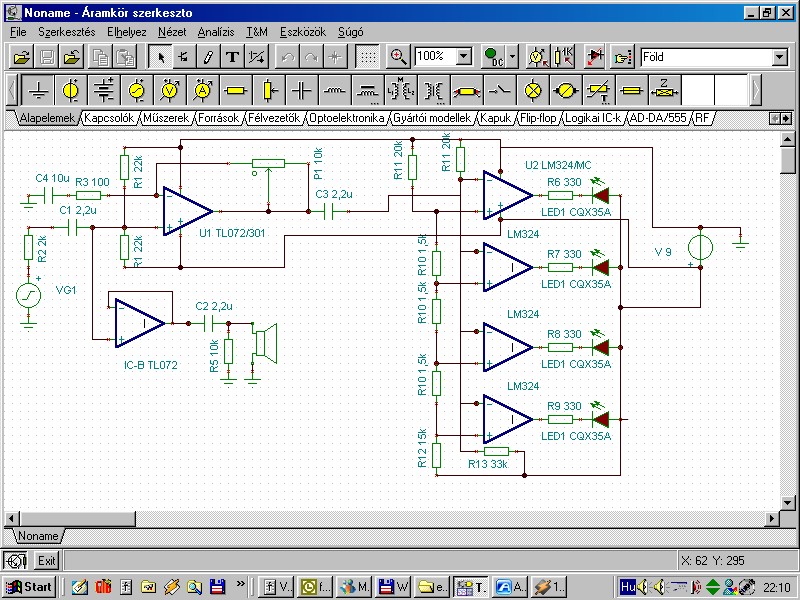

(#) ToZo hozzászólása Jún 18, 2007 /
Építettem egy kivezérlés jelzőt. De van egy kis problémám vele.
Ha az mp3 lejátszomat dugom rá, akkor minden jó, müködik.
Viszont ha a számítogépet, vagy egy magnot kötök rá, akkor gond van. Amint a két készülék jelföldje összeér, zárlat keletkezik, vagyis szikrázik összedugásnál, és a kivezérlés jelzömet meghajtó tápnál a zárlat led kigyullad. Megmértem ezt a feszültséget a két jelföldje között és 25V egyen feszültséget mértem, és a magno volt a +.
A kivezérlés jelzömnél a jelföld megegyezik a táp - részével, mivel 1 tápról hajtom meg ( 9V-ról).
A kivezérlés jelzömröl kapcsolási rajzot nem tudok mellékelni, mert több részből tevödik össze és a kapcsolási rajz fejben van meg.
Aki tudjai, hogyan tudnám kiküszöbölni ezt a problémát kérem segítsen.
(#) ToZo válasza ToZo hozzászólására (») Jún 18, 2007 /
Meg csináltam a kapcsolási rajzokat, hátha így tudtok segíteni.
A ajzokon csak 4 Led-es részt tüntettem fel, de úgyan azon az elven több is lehet, nálam 12 van.
Két féle bemeneti részkapcsolás van, és mindegyiknél jelentkezik a zárlat probléma.
