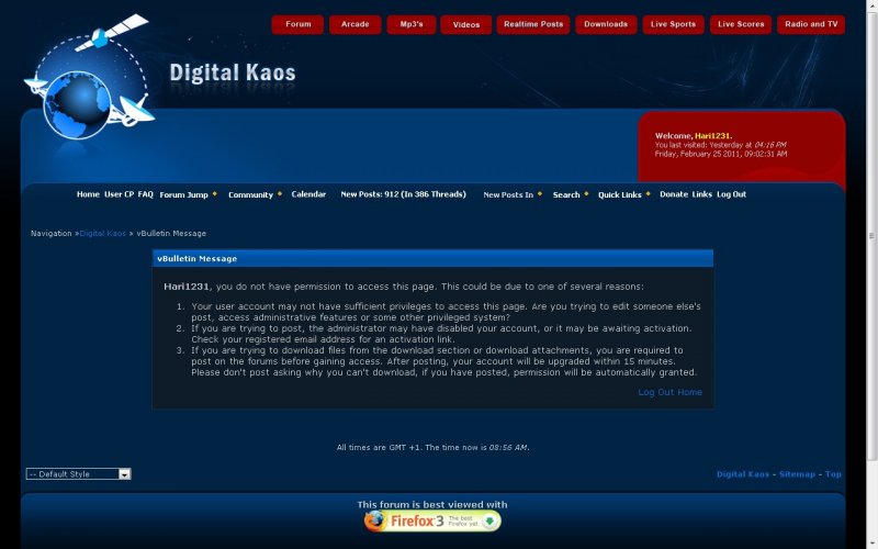

http://www.digital-kaos.co.uk/forums/f152/visa-1-83-multibootcd-mul...65650/
Nézd meg,regisztrálj.Csak azzal megy ami K vonalon működik,ahol L is van azt nem viszi.
Volt ide regisztrációm. (... falra mászok az ilyen oldalaktól!)
Nem fogok még egyszer regisztrálni.
Ne hagyd ki,ezt ne. Valahogy meglesz az.
Vannak mostanság jó dolgok!!!
Na az unszolásodra csak regeltem! ... agyhúgykőlötyögést kapok az ilyen oldalktóóóól!!!
Le akarom tölteni a fájlt és ezt irja! ...nem tudod felrakni a data.hu-ra?! Egyébként ezt VISA 3.40 láttad már?! (..... ilyen egyszerű!)
Szia,ha belépsz a digitalra,a bal alsó sarokban,lenyiló kis ablakban váltsál hátteret(Charcoal)ra.
