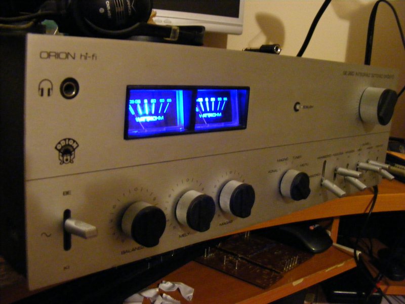

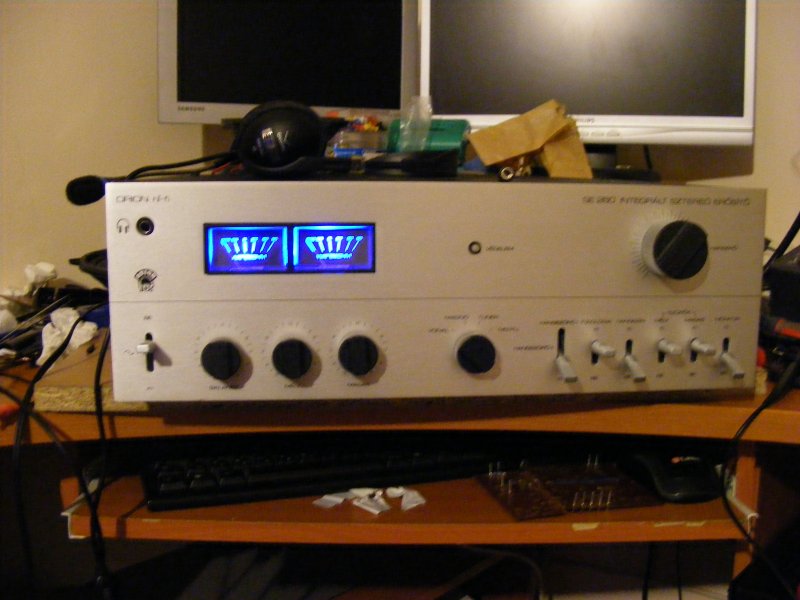

(#) xmasimo hozzászólása Márc 27, 2011 /
Elérkezett az ünnepélyes pillanat, amikor rögtönzött forrásról - egy MD walkman-ről új életében előszőr zene hagyta el az Orion kimenetét! Hát meglepően rosszul már nem szól legalább, nem lehet ráfogni, hogy: huhh, hát ezzel még valami para van Egyszóval örülök. A hangfal kimenetek védelemre kötve, ledes kivezérlésjelző világít, a fülhallgató csatit most fogom bekötni. Ezek után egy kis rendrakás a belsőben a vezetékek között, valamint nem ártana a védelmet még egyszer átnézni a védelmet, ebben szerintem meg fogom fogadni Ákos tanácsát, és csinálok egy műterhelést. Ezek vannak hátra, ja és persze csöppet sem lepődnék meg, ha mindeközben letörne egy vezeték (hangfalkábel tőben könnyen törik a forrasztásnál, vagy valamilyen titkos gerjedés csüggesztene. Megszoktam, készen akkor van csak valami, ha már legalább 2 hete gond nélkül működik összerakva

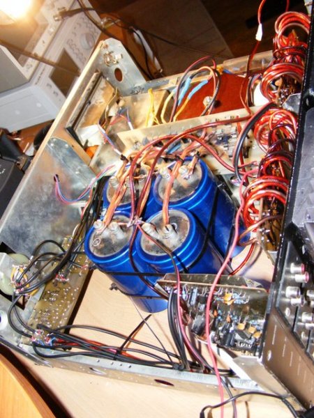

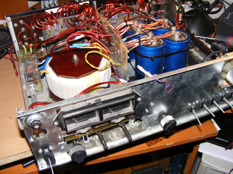

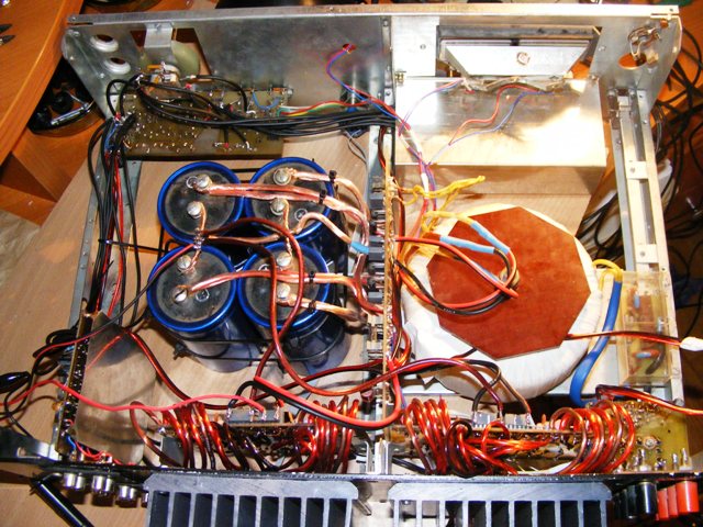

(#) xmasimo válasza dollerakos hozzászólására (») Márc 27, 2011 /
Az erősítő előtörténete: Egy jóbarátom régebben megbízott vele, hogy építsem újra az SE260-asát - ezt. Sajnos Ő már buzgón megkezdte a szétkábelezését, ezért az eredeti állapot kipróbálására, valamint a kábelezés feljegyzésére nem volt már mód. Az eredeti panelek alapján újraterveztem a paneleket, legyártottam őket, majd az eredeti alkatrészek lemérése alapján (és szerencsére nem a kapcsolási rajz alapján ugye ) teljesen újra cseréltem az összes alkatrészét, gyakorlatilag csak a kapcsolók, potik, és a trafó maradt gyári az elektromos alkatrészek közül. Aztán egy jó ideig moduszinten ült a dolog, ennek oka volt az is, hogy nem volt generátorom, anélkül meg eléggé vakon tapogatózik az ember. De aztán lett, a modulok újra előkerültek, egyesével élesztettem őket labortápról, a kapcsolási rajz és az eredeti nyákok alapján (amik már üresre vannak szedve az alkatrészek lemérése miatt) kibogoztam az összekábelezés mikéntjét. Aztán a modulok szép lassan a helyükre kerültek, néhány bukkanó után pedig ott tartok, ahol most: A kábelezés már korbácsolva, a fejhallgató kimenet bekötve, már-már mehet rá a fedő. De a védelemmel még nem vagyok kibékülve, nem igazán sikerült rábírnom, hogy lekapcsoljon. Azt próbálgattam, hogy lekötöttem a végfok tápját, és a két végtranyó emittere közé (ahonnan a védelem tranzisztor veszi a hibajelet) labortáppal akkora egyenfeszt kötöttem, ami a maximálisnak vélt áramot hajtja át a két emitter ellenálláson, azonban azt elérve hiába tekergettem a P1404-et, soha nem kapcsolt le a védelem. Ez még bibis, mára azonban elég volt ennyi siker, abbahagyom, fáradtan már lehet, csak rontanék a helyzeten. Gerjedés egyelőre nincs, és elég hallgathatónak tűnik a hangja, pedig csak két kis pucér autóhangszórót hajt az erősítő.

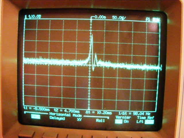

(#) xmasimo hozzászólása Márc 31, 2011 /
Lássatok csodát: a tegnapelőtt vásárolt 5 wattos ellenállásokból készült 4 ohmos terhelésemmel terheltem magam, illetve az SE260-at a védelem belövésének érdekében. Görcs nélkül sikerült, mindkét oldal olyan 17V RMS környéként old le. Összeszereltem, előlap fent, alja fent (lent), gyakorlatilag a teteje nincs még rácsavarozva. Másszóval gyakorlatilag kész. Minden szól, minden működik, és talán még jól is szól. Ami még hátravan: A két kivezérlésjelzőt még egy picit jobban össze kell hangolnom, a védelmet még újra tesztelem, még 1x tesztelem az összes funkciót, kimérem újra a kimeneteken a jelet (egyfajta performance teszt), valamint nem ártana néhány órás terhelő üzemi teszt sem annak érdekében, hogy megbizonyosodjak róla, semmi sem melegszik túl, és nem a rákötött esetleg drága hangfalak sülnek el. De mindenképpen célegyenesben vagyok, innen már nehéz veszíteni Nagyon örülök, hogy végre eljutottam idáig, nagyon sok munkám van benne. Nagyon köszönöm mindenkinek a segítséget, ötleteket! Remélem nem kell többet kérdeznem a témában, és kielégíti majd hosszú távon gazdáját az erősítő. Természetesen nyugodtan keressetek SE260 témában, szereztem benne némi tapasztalatot. Csatoltam néhány képet is.

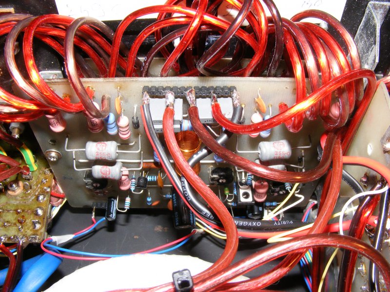

(#) dollerakos válasza xmasimo hozzászólására (») Ápr 1, 2011 /
Ügyes vagy! De, milyen tranyó van az első fényképen, amely, ha jól látom, a BC639-es vagy 640-es helyett van benne és TO-126-os tokozású?
(#) xmasimo válasza dollerakos hozzászólására (») Ápr 1, 2011 /
BD139 van benne, amit látsz szerintem. Igen, a kapcsolási rajzon ez BC639, de ebben az erősítőben már alapból BD139 volt, talán egy későbbi design change volt ez a gyártó részéről.
