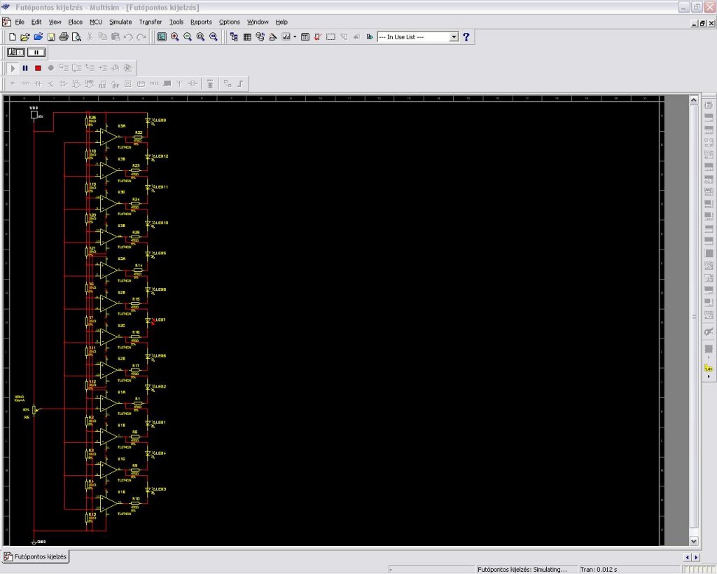

(#) dangermind1 válasza Stewe hozzászólására (») Jún 21, 2010 /
ok ezt értem de egy akkuban nincs 15 volt.
„komparátorlétrával”
Valami bővebbet írnál róla hogy azt hogy kell?
(#) Stewe válasza dangermind1 hozzászólására (») Jún 21, 2010 /
A teljesen feltöltött savas ólomakkumulátor cellafeszültsége 2,7V, vagyis a kapocsfeszültség 16,2 volt. A magas gázfejlődés miatt gépjárművekben csak 14,4V-ig töltjük, de nem értem, miért probléma ha a cucc 15 V mérésére is képes?
„ólomakkumulátor”
Bocsika én nem ítram oda hogy nem ólomsavas. Zselés akku.
Komparátorként alkalmazott műveleti erősítő lánccal: egy feszültségosztó lánc pontjait összehasonlítva a mérendő feszültséggel, az IC kimenetek közé kötött ledekkel kijelezve. Kép lenn, az elv kipróbálva.

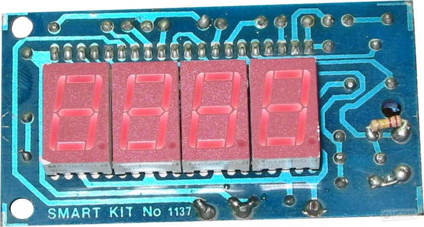

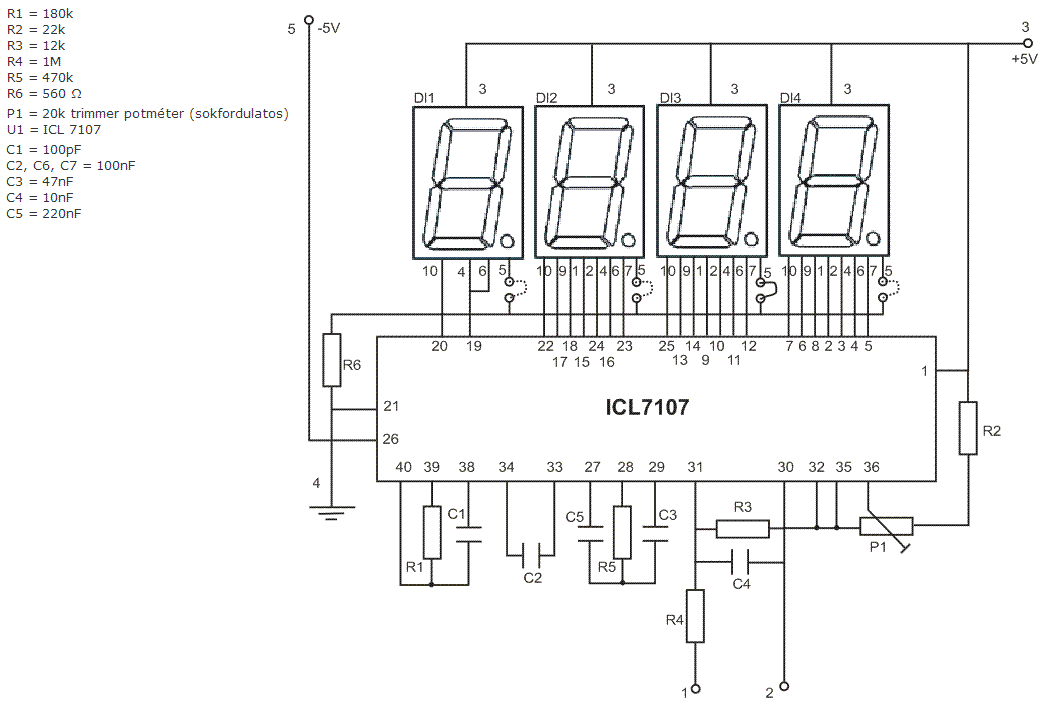

(#) almacsutka hozzászólása Okt 20, 2010 /
Az lenne a kérdésem h megépítette valaki már ezt a kapcsolást? Bővebben: Digitális voltmérő, LED kijelzővel
A problémám h a kapcsolási rajzon nincs rajta a C6, C7 de a beültetési rajzon ott van. Továbbá C6 és C7 nem léte a kapcsolási rajzon az átkötések is homályosak(fényképen viszont vmi kivehető de nem egyértelmű)
További problémám h az alkatrészlistába a 6db ellenállás van, a képeken viszont 7 mert a 7szegmens felöli oldalon is van egy + ellenállás(kapcsolási rajzon is 6 van)
Azon már nem is akadok ki h a nyákterv nincs tükrözve.
Segítsetek! Aki megépítette már vagy aki tud adni egy normális kapcsolási rajzot az tegye meg.
Köszönettel!
(#) almacsutka válasza (Felhasználó 13571) hozzászólására (») Okt 20, 2010 /
Először is köszönöm a válaszod!
Lehet, hOGY nem írtam egyértelműen. Szóval a kapcsolási rajzon, az alkatrész listában és a beültetési rajzon is 6_db ellenállás van.
A kondis dolog pedig azért számomra nem volt egyértelmű, azért kérdeztem rá.
Igazad van, hOGY: "A panel a beültetéshez képest tükrözve van", de nem a NYÁK-rajz van tükrözve, hanem a beültetési rajz. Így jónak tűnik, de ha kinyomtatod a NYÁK-rajzot, akkor fordítva van az egész. Ergo mind a két rajzot tükrözni kéne, akkor lenne igazi. Csatolom az összeollózott képet!
Válaszodat előre is köszönöm!
(#) almacsutka válasza almacsutka hozzászólására (») Okt 20, 2010 /
re
Bátorkodtam megnézni a képeket, és azon, ha megnézed, az IC felŐli oldalon 6_db van, de a 7 szegmens LED felől viszont ott egy 7. ellenállás. Belinkelem hOGY mire gondolok: 7. ellenállás
(#) almacsutka válasza (Felhasználó 13571) hozzászólására (») Okt 24, 2010 /
Köszönöm válaszod! Sikerült megépíteni.

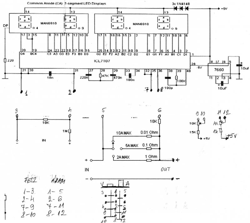

(#) obero hozzászólása Nov 7, 2010 /
Hát eljutottam odáig, hogy csináljak egy normálisabb tápot, amit a BSS oldalán meg is találtam. Közben találtam a digitális feszmérőt, majd később a digitális árammérőt. Mivel a két kapcsolás /ICL7107/ szinte egyforma volt, arra gondoltam talán egy kapcsoló beiktatásával, egy kijelzővel, hol áramot, hol feszt lehet mérni vele. Megpróbáltam egy rajzra összehozni, remélem érthető. A nagyon értőktől kérdezem, működhet-e ez a megoldás?
(#) tamas 88 hozzászólása Nov 11, 2010 /
Én is ezt a rajzot akarom megépíteni: http://www.hobbielektronika.hu/forum/files/e0/e04aa8780ee0e99beaa6a...66.gif
az 1 és a 2 es számmal jelöltre megy a mért feszültség a 3 és 5 re megy a táp.
A 4es kivezetésre mi megy? ott egy földelés jele van, de nem tudom mi akar az lenni... A másik kérdésem az, hogy van a kapcsolásba 3 szaggatott kis hurok, meg egy nem szaggatott. Az mit akar jelölni? Sima átkötés csak?
Előre is köszönöm.
(#) Ricsi89 válasza tamas 88 hozzászólására (») Nov 11, 2010 /
A földelés jel, az a test, mivel ennek +-5V kell. A szaggatott vonal az átkötést jelez, de csak oda kell átkötés, ahol a tizedespontot látni szeretnéd.
Értem.
Az átkötésnél akkor én választom ki, hogy hány tizedesig mérjen?
Előre is köszönöm!
Nem. Csak a tizedespontot kapcsolod be a kijelzőn. Az, hogy milyen méréshatárban fog mérni, az attól függ, hogy mire kalibrálod.
(#) tamas 88 válasza Ricsi89 hozzászólására (») Nov 11, 2010 /
Ok, akkor talán minden tiszta, köszönöm a gyors válaszokat!
