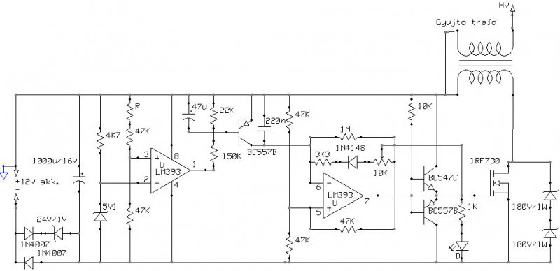

(#) Swedhart válasza mcroly hozzászólására (») Ápr 3, 2011 /
Szia ime egy nagyon jo kapcsolás .Jo lenne ha valaki készitene nyáktervet hozzá köszi.

(#) Swedhart válasza mcroly hozzászólására (») Ápr 4, 2011 /
Hali feltettem a rajzát az előbb nézted ? nagyon olcson összerakhato max 3e-böl 12V-rol megy vagy adapterröl is.
