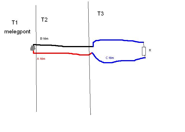

Lenne egy kérdésem a csatolt móricka rajzról. Ez egy hőelemet ábrázol, melynek melegpontja T1 hőmérsékletű. A kérdés az, hogy a hidegpontot T2 vagy T3 hőmérsékletnek kell venni? Szerintem a T2-t kell hidegpontnak venni, de nem vagyok benne biztos, ezért megkérdezem. A választ előre is köszönöm. Üdv.: mate_x
A T3 a hidegpont.
Szerk.: Bővebben: Link De izotermikus blokknak kell lennie, hogy valóban jól kompenzálható legyen.
Rendben, köszi, most vettem észre, hogy azt a vonalat rossz helyre húztam, a két fém végei a T2-ben vannak, tehát, akkor T2 a hidegpont.
