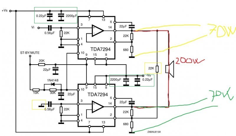

sziasztok! lenne egy kis kérdésem. a mellékelt képen berajzoltam amit szeretnék kérdezni a lényeg hogy mint ha autós erőlködőről beszélnék ha két h.sz. 2x 70w és a hidat békén hagyom vagy ha kell nagyobb ládához 200w akkor csak a hidat használom. szóval a kérdés ez hogy ez így működőképes? szal egyik eset a két ic külön dolgozik külön h.sz-re a másik eset hogy mind a két ic hídban dolgozik egy h.sz re köszönöm
Ha külön hajtásnál a visszacsatoló hidat (22k) elhagyod és a második végfok 3-as lábát földről jelre teszed akkor gond nélkül. Még esetleg a tápágban a két 2200µF-os kondit kettészedném külön külön a két ic-nek azaz 2*1000µF az egyik ic mellé külön tápágba majd a másik mellé szintúgy és utána lehet közösíteni a tápágat.Biztos mennie kell. TDA 2030-cal működött , itt is fog.
