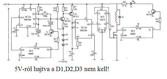

Én egy sráctól kértem egy kapcsolást aki ugy csinálta meg hogy egy fetet rakot a kimenetre és szinte ugyan az a kapcsolás, csak ö a kimenetet összekötötte(rövidrezárta magyarul) az övén aszem 1A-áram is folyt.
Meg csinálták már ezt sokan és akármilyen hülyén néz ki a kapcsolás müködik. De nem szabad csodákat várni töle. A Tanárom szerint ( épületgépésznek talulok) van értelme ezekenek a kütyüknek, de a végeredmény nem csak ettől fog fügenni. Ugyanis nem mindegy az sem hogy kinél milyen fajta a viz, milyen az összetétele, mennyi negativ, pozitiv ion, ásványi anyag van benne. Mert van amikor egy meghatározott viz összetételllel semmit sem tud tenni. És mint már fentebb irta valaki nem szétrombolja a vizkövet csak egy kicsit átalakítja hogy ne tudjon olyan könnyen kiválnii.
Akik megcsinálták azoknak már 2 éve megy folyamatosan és az az eredménye hogy a vizkö ugyan ugy kivállik de csak fele annyi mint eddig. És azt is könnyen le lehet törölni nem kell anyi surolószer...
Én leteszem mellette a voksomat, nem sokat veszitek vele ha összedobok eggyet.
Ami mindenképpen igaz: boltban 12eFt-ért nem fogok venni.... Ha valami hülyeség hát akkor ez.
Az ezermestereshez most csináltam én is meg egy nyákot, későn olvastam el ezt a topicot. na mindegy...
Isa
(#) bbatka válasza isamisa hozzászólására (») Aug 16, 2006 /
Na ennek a változatnak már én is láttom értelmét. Főleg ha lehet állítani a frekvenciáját. Gondolom a részecskék saját rezonanciafrekvenciáján a legjobb hatásfokú.
(#) isamisa válasza bbatka hozzászólására (») Aug 16, 2006 /
Megkeresem és majd berakom, most nem tudom hol van, lehet a másik gépemen:
-Hány méter vezeték legyen feltekerve? Illetve akkor hány menet legyen?
MINÉL TÖBB MENET, ANNÁL NAGYOBB A MÁGNESES TÉR, ANNÁL JOBB A HATÁSFOKA. ÉN MOST KB 20CM-ES CSŐRÉSZRE TEKERTEM FEL, 2 RÉTEGBEN A DRÓTOT...HA JOBBAN HOZZÁFÉRTEM VOLNA A CSŐHÖZ, 3 RÉTEGBEN IS FELTEKERTEM VOLNA...
-Mik a tapasztalatok mostmár így hosszabb távon? Érezhetően jobb lett?
NEM LEFUTOTT LEMEZ, ÉN MÉG HASZNÁLOM. NEM MONDOM HOGY NINCS VÍZKŐ, DE KEVESEBB VAN ÉS KÖNYEBB LEPUCOLNI SZERINTEM…
-És a fetnek mindegy hogy milyen legyen?
HASZNÁLHATSZ AKÁR IRFZ44-ET IS. ÉN ELŐSZÖR NEM TO-220 TOKOZÁSÚ FETET HASZNÁLTAM (LÁTHATOD A NYÁKON IS), DE MOST ÁTTÉRTE TO-220-RA, MERT RÁ KELLETT TENNEM EGY HŰTŐBOTDÁRA…MELEGEDETT.
NEKEM KB 2A FOLYIK ÁT CSÚCSBAN A TEKERCSEN…ÁRAMKORLÁTOZÓKÉNT SORBA KELLETT KÖTNÖM EGY 12V 60W-OS AUTÓ IZZÓT IS…ÍGY IS KB 2A A CSÚCSÁRAM… J AZ EGÉSZ ELEKTRONIKA NEKEM 5V-RÓL ÜZEMEL.
Ezt kaptam e-mailban, én kérdeztem...

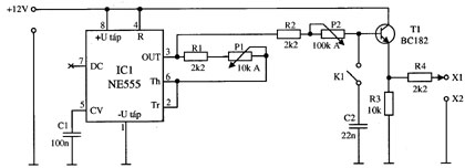

(#) Dr.Megavolt hozzászólása Jún 26, 2007 /
Az a cucc tenleg egy kicsit eletveszelyes,meg nem vennem
es itt egy vizkomentesito...
(#) isamisa válasza Dr.Megavolt hozzászólására (») Jún 26, 2007 /
Azt már nem igen tudod megvenni, lévén több mint 30 éve nem gyártanak ilyet. Ha nem több....
Azt a rajzot meg már feltettük. Jobbat is. El kell olvasni a topicot.
(#) lgyk válasza isamisa hozzászólására (») Jún 26, 2007 /
"Jobbat is."
Működőképesebbet kétlem.
(#) isamisa válasza lgyk hozzászólására (») Jún 26, 2007 /
Ezek az egyszerübb rajzok lehet nem tudnak olyan nagy hatást kiváltani. De a folyamatra már ipari színtü termékskála van...
Láttam annak a szkópképét és elárulom nem evett többet az se mint ezek itt. De müködött! És nem is rosszul.
Nem érdemes leszólni a hatásoságát mert van olyan terület ahol nagyon nagy szükség van egy ilyen szerkezetre. Gondoljatok csak bele egy gözkazánházba milyen fontos lehet. Persze csak az tud belegondolni aki tudja hogy az micsoda...
