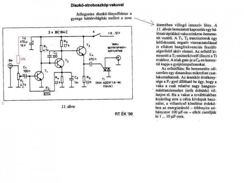

Ütemvezérelt strobit szeretnék csinálni. A csatolt rajzot akarom megépíteni, ez vezérli a strobit. A leírás azt mondja hogy dinamikus mikrofonhoz jó, de én kondenzátor mikrofonnal szeretném használni. Az 1. az eredeti, a 2. az átalakított. Így jólesz? A másik: ha beállítom a potival a jelerősséget ha pl. kis hangerőn szól a zene, és ahoz, mi történik ha feljebb tekerem a hangerőt? Elkezd összevissza villogni?
Szerintem jó lesz. Lehet, hogy az ellenállást kisebbre kell majd venni. Érdemes lenne egy trimmert berakni.
Idézet: Valószínűleg igen, megpróbál minél többször begyújtani. „mi történik ha feljebb tekerem a hangerőt? Elkezd összevissza villogni?”
Köszönöm szépen!
Valahogy megkéne csinálnom hogy kis hangerőre, meg nagyobb hangerőre, is rendesen ütemre villogjon, vagyis ne keljen mindig állítani. Dinamikakompresszort vagy limitert gondoltam ennek kiküszöbölésére. Ha hülyeséget mondok bocsi.
