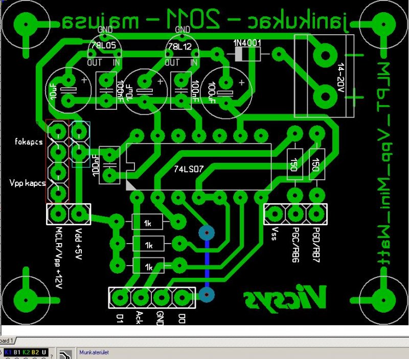

Idézet: „Sziasztok. Elkészült a programozóm. Az lpt kábelemnél egy föld pontot nem találtam, de minden más pontosan kapcsolva van. Be dugtam a gépbe és előtte a picet ráraktam. Watt programját bekapcsoltam, mivel ugye WLPT-ről van szó. Minden úgy van beállítva. Kiválasztottam a PIC-emet, betöltöttem a hex fájlt, elindítottam az írást, és kiírta, hogy nincs észlelve a PIC.Vajon miért?” Be tudod jelölni a kapcsrajzon, hogy melyik az? Tudsz feltenni fényképeket, hátha kiszúrjuk a hibát..?

A terveidet azért felteheted, hiszen más is tudná majd használni. Csatolom az enyémet. Remélem nincs benne hiba és azért nem megy szegény Janinak az égetés...

Leírom, ide is, hogy miket csináltam: Elkészült a programozóm. Az lpt kábelemnél egy föld pontot nem találtam, de minden más pontosan kapcsolva van. Be dugtam a gépbe és előtte a picet ráraktam. Watt programját bekapcsoltam, mivel ugye WLPT-ről van szó. Minden úgy van beállítva. Kiválasztottam a PIC-emet, betöltöttem a hex fájlt, elindítottam az írást, és kiírta, hogy nincs észlelve a PIC.Vajon miért? Az lehet a baj, hogy ahol vannak gombok, vagy mik azokat rövidre zártam, hogy vezetés legyen, mert nem raktam gombot?! Vicsys, te érted mire gondolok?

Ja, és Viktor, itt egy melléklet. Így kötöttem össze a Vpp, és Vdd feletti tüskesoromat... Ez baj?
janikukac!
Idézet: „Elkészült a programozóm. Az lpt kábelemnél egy föld pontot nem találtam, de minden más pontosan kapcsolva van.” Ez olyan, mint ha azt mondtad volna, hogy összeraktad az autót, csak a motort nem találtad, de minden mást a helyére tettél, miért nem működik! Az LPT csatlakozóban nem találod a földet, vagy a kábelben nincs földnek vezeték? Mindenképpen be kell kötni! A másik, hogy nem tudom hol olvastad, hogy kimérés nélkül egyből PIC-re kell kötni az égetőt! Lépésenként menj végig az oldalamon olvasható égetők élesztése cikken, és mérd ki a vonalakat! Írd ide miket mérsz mikor az ICSP kivezetéseken, illetve ha foglalatba akarsz égetni, akkor a foglalat megfelelő ICSP pontjain! (5pont összesen a táppal együtt!)

Idézet: „Hát a kábelen kéne lenni azt hiszem 7 vagy 8 földpontnak, de 1 nem lett meg nekem...” Ez a mondat nem érthető! Egy se lett meg, vagy mennyi lett meg és mennyinek kéne akkor lennie? És a kábelben nincs annyi vezeték, vagy a csatlakozón nem találod amit keresel? Próbálj meg pontosan és konkrétan fogalmazni, mert így nem tudunk segíteni!
A pirossal bejelölt föld nem lett meg, de a többi 7 mind földre ment.
Aztán azt csináltam, hogy ami a másik képen látható, a piros kocka össze lett ónozva, mert nem kapcsolót raktam, meg a kék kocka is. Aztán kiónoztam, de úgy sem volt jó... ((

Heló, heló! Miket kötözgettél össze?? Oda 2 db. kapcsoló jön! Azokat bekötötted? Nézd csak meg a kapcsolási rajzot és olvasd el a leírást is! Azokat menet közben kapcsolgatni kell!

Szia! Köszi, megnéztem, szép nyákterv és minden rendben is van rajta, bár ezzel gondolom nem mondok újat, miután ha jól tudom megépítetted és működik!
Idézet: „Aztán kiónoztam, de úgy sem volt jó...” Figyu! Minden próbálkozással a PIC-edet ölöd! Mérd végig a linkelt leírás alapján! Olvasd el rendesen és ha érted mit miért és hol kell mérni, akkor mérj! Ha a mérések jók, akkor és csakis akkor tegyél rá PIC-et! Lehet, hogy már így is késő, bár nem könnyű tönkretenni őket, de azért tönkre lehet... A mérésekhez töltsd le a legújabb WPB-t az oldalamról.
