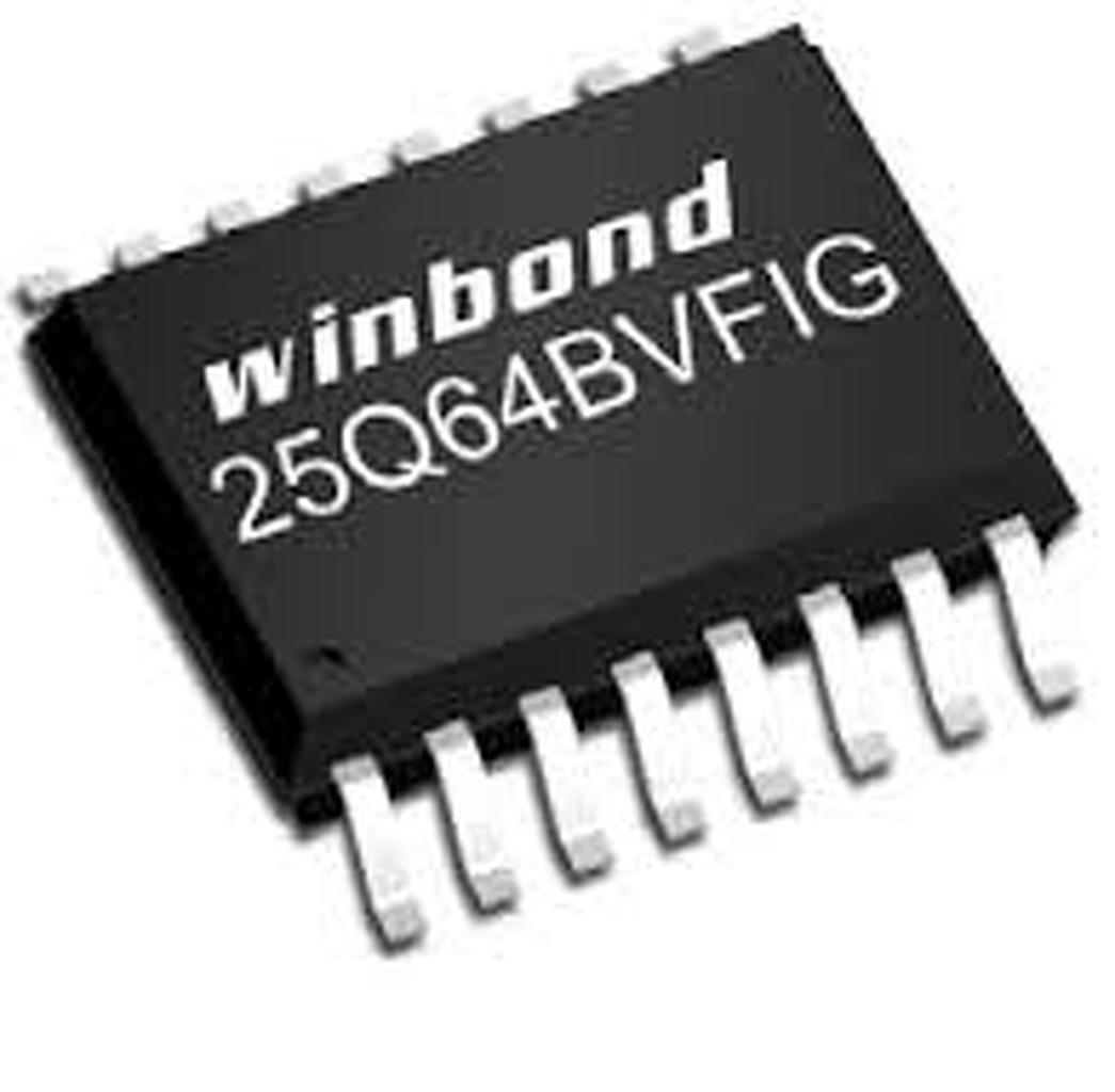

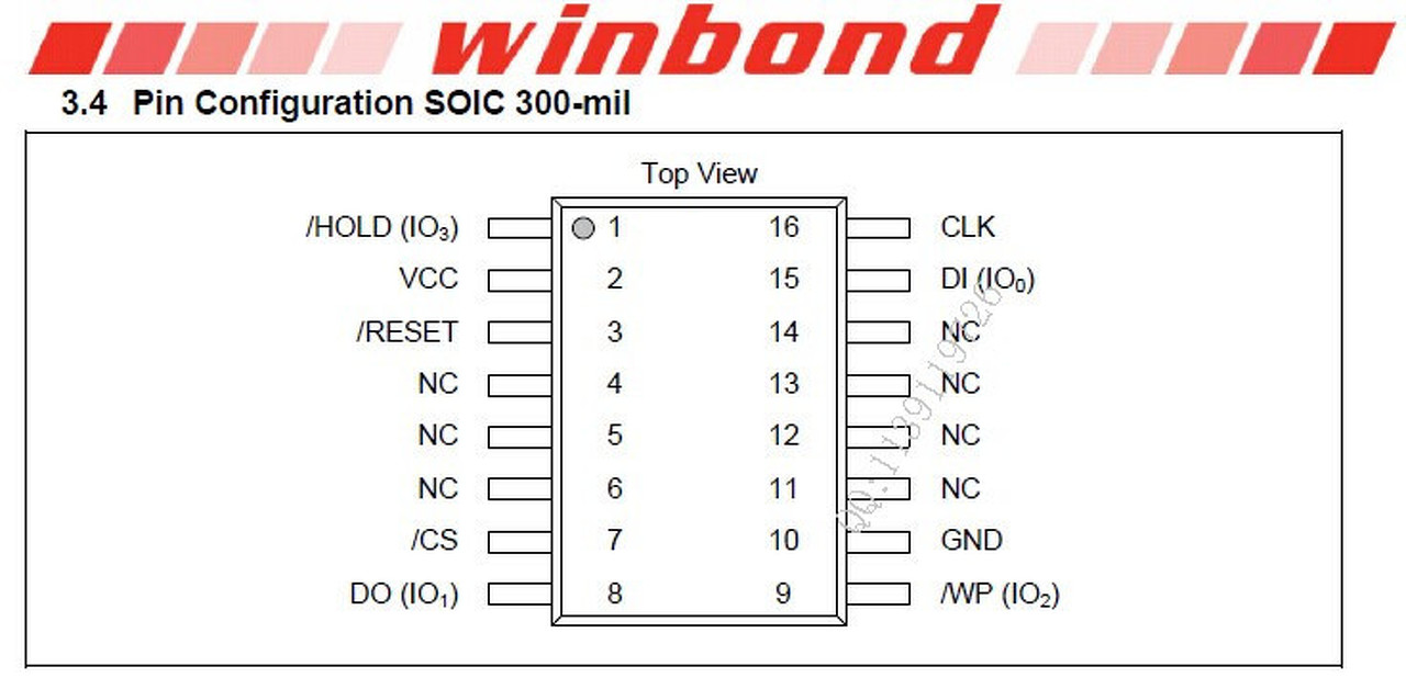

(#) Edimax hozzászólása Okt 6, 2015 /
Üdv: Ezt a kis W25Q64BVSFIG Winbond spi flash-t kéne be programoznom, nos ebbe kéne kis segitség.
Itt a kép- ben van a bekötése.
Hogyan kössem be programozó ISP csatival.
Remélem érthető.
Köszi.
