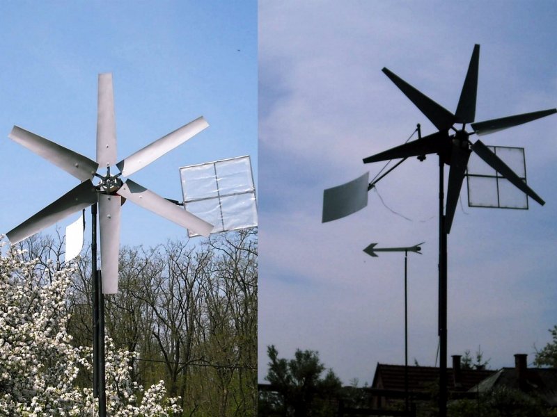

(#) sziriusz hozzászólása Máj 22, 2011 /
PVC lapátok működésének tapasztalata:
A generátor indító nyomatékát bemértem, és ehhez is méreteztem a lapátokat. Sajnos tapasztalati, számszerűsített adat nincs a szélkerekek indulási tulajdonságaira, pedig ennek megnézése egyszerű és néhány perc.
Óvatos és pesszimista becslés miatt szélesre vettem a lapát végeit. Az eredmény egy megdöbbentően rossz viselkedés viharban, az áramlástani problémák miatt a lapát félelem keltő zajjal, rendkívül kellemetlen oszlop rángatással forgott a jól működő viharvédelem ellenére is.
Már nagyon szépen működik, a tapasztalatok:
-a szél átlagsebességének kétszerese jelenik meg széllökések formájában, ennek gyakorisága sűrű, lehet erre méretezni a lapátok indító nyomatékát.
-a lapát végeinek szélességét megadó programok adatait a lapát végeken komolyan kell venni. Úgy tűnik, csak az megengedett, hogy a három lapáthoz tartozó méretekkel hat lapátot teszünk fel, valamint a lapát tövénél megnöveljük a szélességet.
Megjegyzés:
A lapát átalakításakor mindkét oldaláról egyformán lett levágva, a beállítási szögek ezért nem változtak.
A méretező programmal megnéztem a Puddung1 által megadott gyári lapát szárnyvég adatát, teljes a méret egyezés.
Melléklem a fényképet, amin látszik, hogy mennyire picin múlik egy rossz, vagy egy jó működés.
