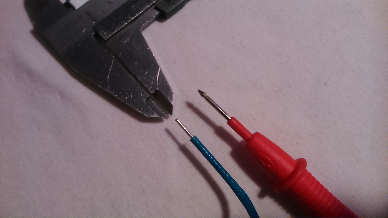

Megérkezett a trafóm amit a HQ elektronikától rendeltem... 300VA, 2x24V, 2x6,26A... Ez eddig stimmel, de a szekunder oldali vezetéket lemérve az átmérő 1mm... A táblázatom szerint az 1mm keresztmetszetű huzal 2,2A-t bir el... Most akkor ez hogy is van?

A trafó Indel gyártmányú. Magát a zománcozott huzalt mértem, nem a szigetelést, mivel hogy van blankolva körülbelül 1cm-es rész. A mért huzal ugyan az a huzal, amivel a magot tekerték. Mellékeltem 2 képet. Az egyiken az adattábla szerepel, a másikon pedig a huzal kivezetése.
(#) Alkotó válasza Helios hozzászólására (») Okt 12, 2015 /
A kép nem elég jó, nem tudom a huzal méretét értékelni.
A nagyobb áramokhoz szükséges keresztmetszetet, a toroid tekercselés sajátosságai miatt, általában több párhuzamosan összefogott tekercselő huzallal érik el. Nem lehetséges, hogy a Te esetedben is 2 vagy 3 db 1 mm-es huzalról van szó?
(#) Helios válasza Alkotó hozzászólására (») Okt 12, 2015 /
Nem lehetséges. A kivezetéseket 3-4cm-ig vissza lehet követni. minden kivezetéshez 1-1 szál huzal tartozik. Viszonyítás képpen: a mérőcsúcs átmérője 1,85mm.
