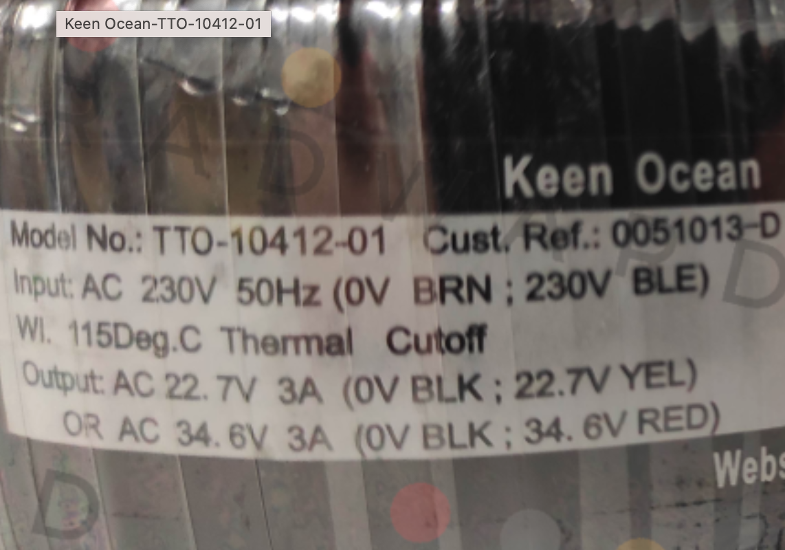

(#) fakóló hozzászólása Nov 10, 2024 /
toroid trafó hiba
Van egy toroid trafóm, tto-104-12 tipusú. A primer oldal ellenállása 8ohm. A szekunderen fekete-sárga: 0.5ohm, fekete-piros: 0,8ohm. Nem tudom, hogy ezek az értékek megfelelőek-e. Bekapcsolva a primer oldali 1,6A-es biztosíték (gyárilag ekkora van benne) rögtön kiolvad. Egy pillanatra áramot adva a primer oldalra rögtön melegszik a trafó. A primer és szekunder között nem mérhető ellenállás.
Mi lehet a gond? Az ellenállás értékek jók?

(#) Gafly válasza fakóló hozzászólására (») Nov 10, 2024 /
Jól látom a képről, hogy le van égve?
(#) kadarist válasza fakóló hozzászólására (») Nov 10, 2024 /
Szia! Ha a barna-kékre adsz hálózati fedzültséget és azonnan meleg lesz a trafó, akkor az tekercszárlatos.
(#) fakóló válasza Gafly hozzászólására (») Nov 10, 2024 /
Szia. A kép csak a típusa miatt lett feltéve. A netről szedtem. Az enyémen nem látszik külsőleg semmi.
(#) fakóló válasza kadarist hozzászólására (») Nov 10, 2024 /
Szia. Igen, ha a barna-kékre adok hálózati feszültséget rögtön melegszik.
Javíthatóak ezek a trafók?
(#) Alkotó válasza kadarist hozzászólására (») Nov 10, 2024 /
Nem tudjuk a körülményeket, de ha beépített állapotban vizsgálja, akkor a szekunderen is lehet zárlat. Akár menetzárlat, akár az is lehet zárlatos ami rá van kötve. Ezektől is gyorsan melegszik a trafó.
(Ugyan miért nem az érintett trafóról látunk képet, miért jobb egy hasonló netest csatolni?)
A hozzászólás módosítva: Nov 10, 2024

(#) kadarist válasza Alkotó hozzászólására (») Nov 10, 2024 /
Azt írta, hogy van egy trafója és nem azt, hogy van egy ilyen trafóval szerelt készüléke. A megadott adatokat vettem figyelembe.
(#) fakóló válasza Alkotó hozzászólására (») Nov 10, 2024 /
Azért tettem a netről, mert az adattáblája jobban látszik, akár hogy fényképeztem a rajta lévő fólia miatt csak csillogott.
Kivéve néztem a trafót, a szekunder oldalon nem volt rákötve semmi. A multiméter volt csak, hogy mérjem van e kimenő feszültség, de mivel rögtön melegedett, le is kapcsoltam.
A trafó egy elektromosan állítható székben van, de kiszerelve vizsgáltam.
(#) Ge Lee válasza fakóló hozzászólására (») Nov 10, 2024 /
A 8Ω még akár lehetne is jó érték, bár nem tudjuk a teljesítményét illetve nem melegedhetne. A legtutibb az lenne, ha lenne egy ugyanilyen szekunder feszültséged valahonnan amit rákapcsolnál ennek a trafónak a szekunderére, és ha nem 230V körüli érték mérhető a primeren hanem kevesebb akkor valószínűleg menetzárlatos a primer, más baja egy toroidnak ritkán szokott lenni.
(#) fakóló válasza Ge Lee hozzászólására (») Nov 10, 2024 /
Sajnos nincs trafóm ami 22V vagy 34V-ot adna.
(#) tothbela válasza fakóló hozzászólására (») Nov 10, 2024 /
A trafó primer tekercsével köss sorosan valami 230V-os teljesítményben hozzá illő Ohmikus fogyasztó. Ez mondjuk lehet egy 230V/60W-os izzó. Vélhetően az izzó világítani fog teljes fénnyel, de az áramot korlátozni fogja 0,25A alá. Utána meg lehet mérni mi van a kivezetéseken.
(#) fakóló válasza tothbela hozzászólására (») Nov 10, 2024 /
Rendben. Megpróbálok keríteni hagyományos izzót, nem is olyan könnyű (mindenhol led van).
