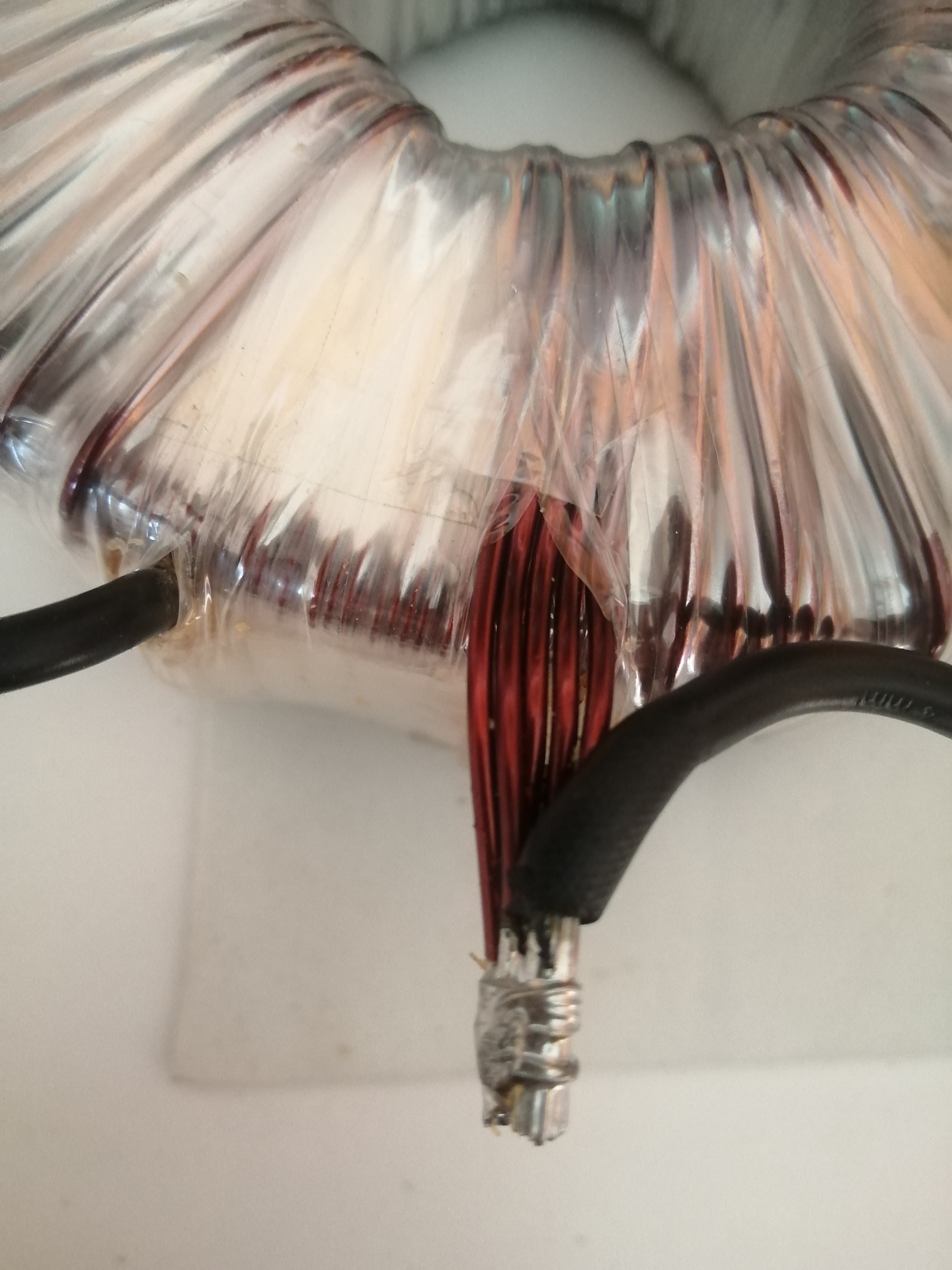

(#) david87 hozzászólása Feb 15, 2023 /
Van nekem egy 12V 350VA toroidom szeretnék csinálni belőle 2x12V trafó az apró hirdetésbe fent van.
Ki szabadítottam az egyik szárát 5szál 1,5 dróttal van megtekerve ez elég jó. Csinálhatom én úgy hogy kiszabadítom a másik szárát is és egy egy drótot el veszek belőle.
Honnan tudom hogy melyik a kezdete és melyik a vége tekercselés irányra gondolok. 350VA Kel lágy indító?

(#) qvasz2 válasza david87 hozzászólására (») Feb 15, 2023 /
Feszültséget kell mérni: amikor van 4 db szabad tekercsvéged, azon kell legyen két pár, ami összetartozik, és adja a 12 -12 V-ot.
Ezután összekötöd az egyik 12V egyik kivezetését a másik 12V egyik kivezetésével és feszültséget mérsz a maradék két végen.
Ha 24 V-ot mérsz a maradék kettőn, akkor nyertél, megvan a közepe, ha semmit, akkor pont szembe kapcsoltad.
(#) david87 válasza qvasz2 hozzászólására (») Feb 15, 2023 /
Az nekem úgy nem jó mert nekem 12-0-12 hanem 12-0 12-0 nekem így kell de már meg oldottam majd tesztelem Kell egy nagy áramú 12V meg kell kis áramú 12V. Ha jól számolok akkor 29,1 A tud a toroid kivezetésenként 5,8 A.így lett megcsinálva holnap ki próbálom

(#) antiktelefon válasza david87 hozzászólására (») Feb 15, 2023 /
Tekerj rá egy plusz szekundert kívülre! 10 perc kb ilyen kis feszültségre.
Nem nagy munka, de így a két szekunder között csak egy zománcréteg van és nagy feszültség különbség. Ha lekopik a zománc valahol, az csúnya lehet.

(#) david87 válasza antiktelefon hozzászólására (») Feb 15, 2023 /
primert a 350VA méretezték én még rá tekerek 1 sort az már szerintem sok lesz és nem fogja el birni. Lehet le bontom a szigetelést róla és amit külön vettem dótot azt le tekerem tekerek vissza egy sort ebből a celofánból majd vissza tekerem a drótot és úra feltekerem ezt a celofán réteget.
Ez nem így működik! Rátekerhetsz 800VA szekundert is, ha nem terheled összesen 350W fölé akkor jó lesz.
Nyugodtan mehet rá még szekunder, olyan vastaggal tekerd, hogy kb 2-2.5A/mm^2 legyen a keresztmetszete.
A mostani szekunder is bőven 350W felett le tudna adni ránézesre.

(#) david87 válasza antiktelefon hozzászólására (») Feb 16, 2023 /
Letekertem az egészet mert nem tudtam róla egy szál drótot ki fűzni.
Most az a kérdésem ha nem fűzöm vissza az 5 szál drótot 2+ 1-et akkor a primernek nem lesz e baja?
(#) Ge Lee válasza david87 hozzászólására (») Feb 16, 2023 /
Semmit nem kellett volna róla leszedni... Ha a két végét szétbontod, van rajta 5db egymástól független 12V-os tekercs amit úgy köthettél volna ahogy akarsz (4/1, 2-2/1, 3/2) más kérdés hogy ez így nem éppen elegáns. A letekert huzalt újra visszatekerni sem szerencsés mert a huzal újbóli hajtogatása a lakkrétegnek nem tesz jót.
Ha neked kellett egy erős meg egy gyengébb 12V, akkor csak ki kellett volna kötni 1 szál végeit az ötből és kész is van, vagy, valami vékony huzalból kellett volna feltekerni egy hatodikat úgy, hogy azt az 5 szálat nem bántod.
(#) antiktelefon válasza Ge Lee hozzászólására (») Feb 16, 2023 /
Ezt írtam tekerjen rá mégegy szekundert, hogy amenetek közti feszkülönbség ne legyen, erre szétbarmolta a trafót
(#) antiktelefon válasza david87 hozzászólására (») Feb 16, 2023 /
MIÉRT SZEDTED LE???
Hagytad volna békén, csak egy plusz tekercs kellett rá, soha többé nem lesz olyan jó és halk már az a trafó így.
A trafó 0 és 30 darab szekunderrel is tökéletesen ellenne, miért barmoltad szét, kb műanyag szigetelésűből is felfűztél volna rá 20-30 menetet és lett volna kisáramú 12V...
