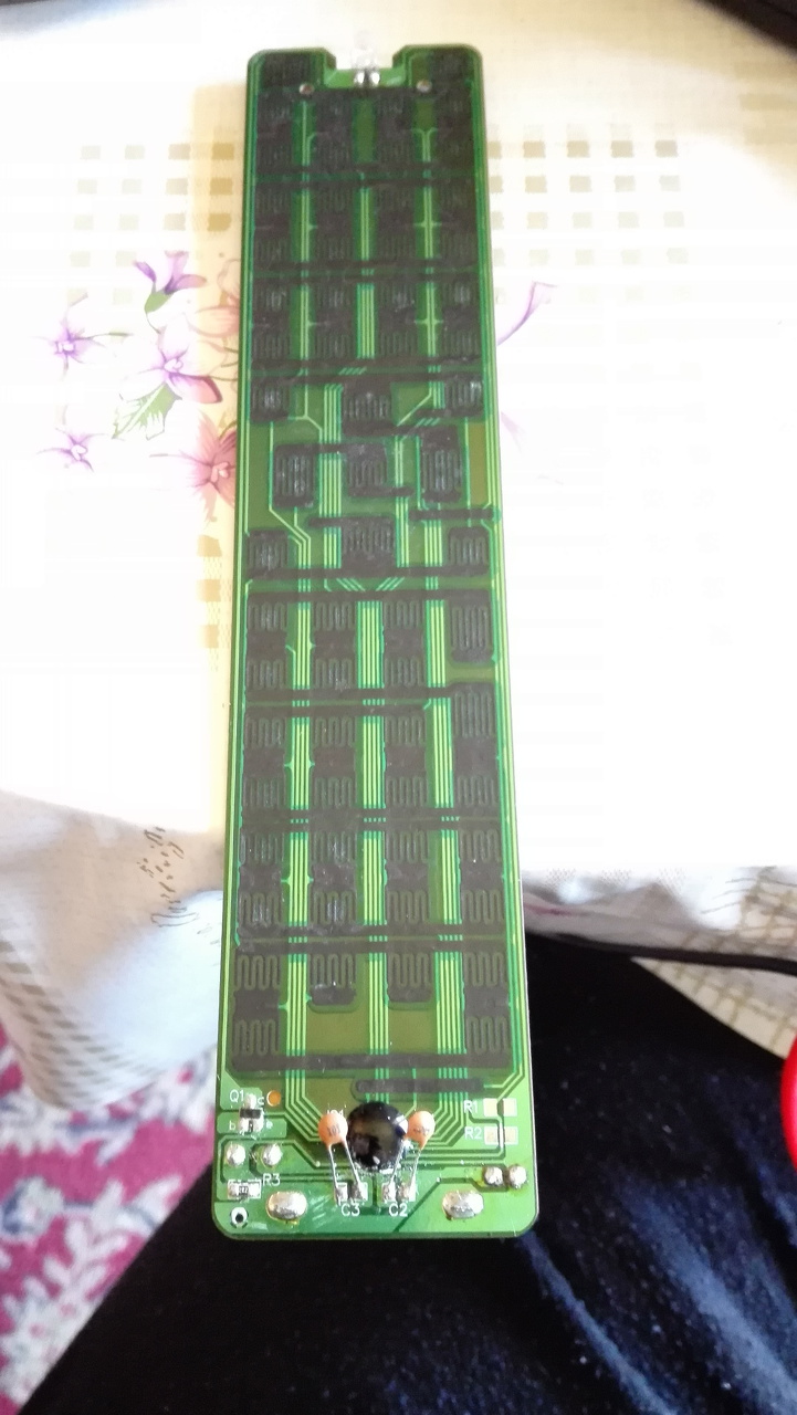

Hat nem ad jelet neztem a telefon kamerajan keresztul is es nem villog amikor megnyomok valamit.Jo lenne ha meglehetne javitani .

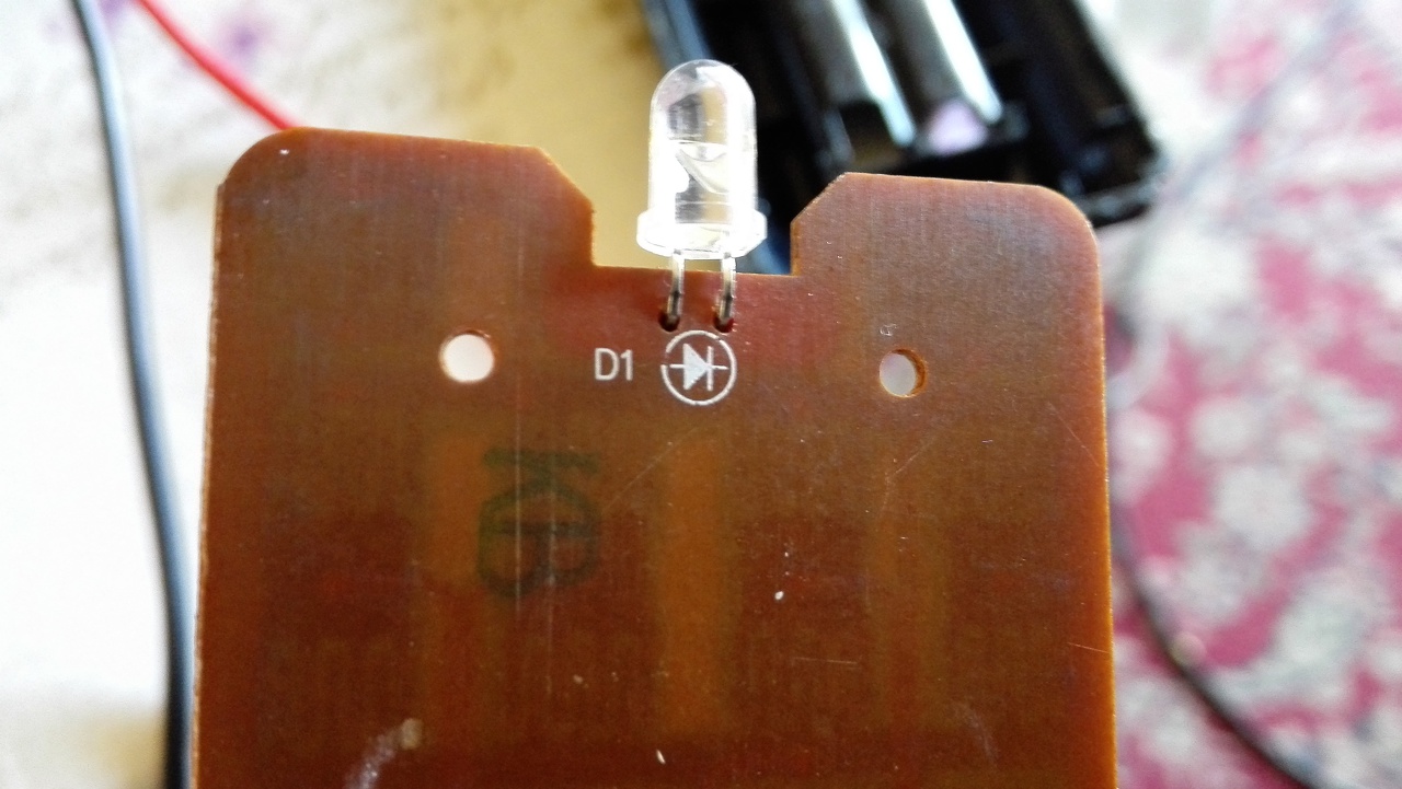

Koszi megnezem amiket irtal mar ledet is csereltem benne egy masik taviranyitobol de semmi.

Lemertem a LEDnel allando 0,85v van ha megnyomok egy gombot felmegy 1.07re ez mit jelent?Hogy mennie kene?
(#) tomi1990120 válasza Gafly hozzászólására (») Márc 28, 2017 /
Atforrasztottam mindent de nem akar mukodni.Nemtudom mi lehet vele
(#) proba válasza tomi1990120 hozzászólására (») Márc 28, 2017 /
Ez azt jelenti, valamit rosszul mértél. Ha alapban van feszültség a leden, akkor az elemeket záros határidőn belül megeszi. Ha működés közben mérsz rajta feszültséget, az meg látszik a telefon kameráján, ha jó a led, és jól van beletéve.
Távirányító javítás:
Takarítás, elemcsatlakozók ellenőrzése, rossz forrasztás keresés, kipróbálás. Ha nem működik a gombokon feszültségellenőrzés illetve a taszton ellenállásmérés (10-20kohm még elmegy), ha alapban nyomás nélkül nincs rajtuk közel elem feszültség, paneltörés keresés vagy kuka. ha ez megvan, a kvarcon feszültségmérés, alapban nulla megnyomott gombnál kb fél elemfeszültség, ha nincs meg, kvarc csere. Ha ezután sincs meg kuka.
Ha ezeken túlestél az ic led fele menő kimenetén feszültség ellenőrzés, ha nincs változás gombnyomásra kuka. Ha ezután van egy tranzisztor, az ritkán szokott rossz lenni, ha nincs akkor marad a led, illetve a ledhez menő fólia.
A hozzászólás módosítva: Márc 28, 2017
(#) tomi1990120 válasza proba hozzászólására (») Márc 28, 2017 /
Mi az a taszt meg a kvarc?Mellekeltem kepeket.
Lemertem a kvarcot gondolom az a sarga kocka az 0v van rajta es gombnyomasra is 0 marad.
Sikerult megcsinalni mukodik kicsereltem a kvarcot es mar ment is koszonom a segitseget
