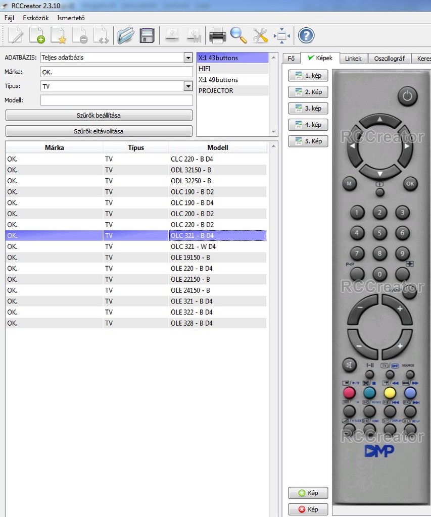

Helló! Tudna valaki segíteni? van egy OK ODL 32250-B típusú tv-m.
A távirányítója már nagyon rossz, szereztem hozzá egy URC-22 típusú távirányítót, de nem találok hozzá kódot. Valaki tudna adni hozzá egy kódot?
(#) Inhouse válasza Gin hozzászólására (») Szept 26, 2016 /
Automatikus keresés, amikor kikapcsol megállítod és ellenőrzöd.
Nemrég ajánlottam itt egy olcsó taníthatót URC009 néven. Annyira rendbe rakod a régit, hogy egyszer meg tudj nyomni minden fontos gombot. Ha nem megy, szétszeded és valami vezető anyaggal zárod a gumipogácsák helyét. Megtaníttatod vele, elmented számítógépre is. Ha ez elromlik, veszel egy másikat, betölt és mehet tovább. Még olcsóbb is...
A hozzászólás módosítva: Szept 26, 2016
(#) Gin válasza Inhouse hozzászólására (») Szept 27, 2016 /
Ráküldtem az automatikus keresést, több mint 2 órát ültem a tv előtt, nem kapcsolt ki. Mielőtt írnád, hogy nem a tv felé tartottam a kapcsolót, végig arra fordítottam, a kezem az ok gombot volt, vártam hogy kikapcsoljon és leokézzam a mentést. A keresést is elindítottam, 2 másodpercenként vált kódot, minden váltásnál felvillant a távirányító.
(#) Inhouse válasza Gin hozzászólására (») Szept 28, 2016 /
Nem láttam még olyan univerzális távirányítót, aminek 2 órájába telt volna végigmenni a TV-s kódok adatbázisán. Ha végzett, abbahagyja a villogást, abba lehet hagyni a TV előtt ülést. Még egyszer is felesleges rányomni, ha nem volt meg egyszer, másodszorra sem lesz meg.

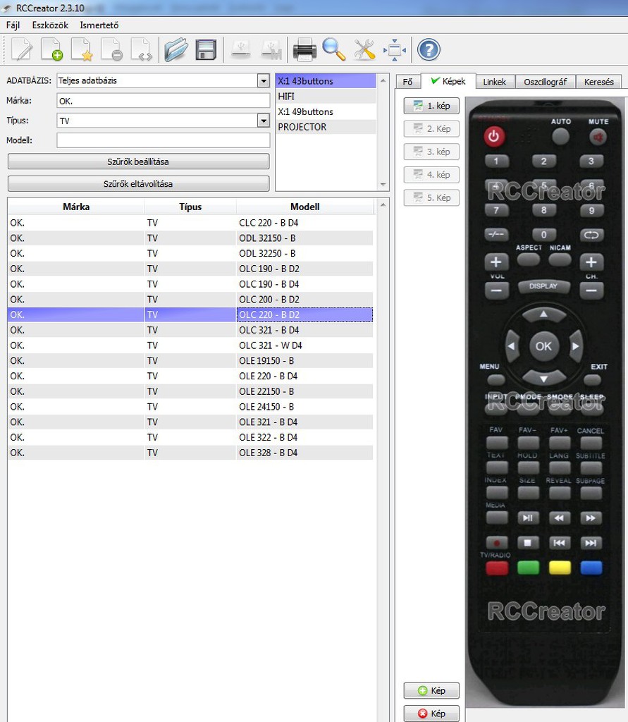

Akkor viszont bajban vagy, mint én egy Sencor TV-vel. Ráengedtem az összes univerzálist automata keresésben. Egyik sem tudta kikapcsolni, de 2-3 alkalommal bevillant a hangerő sáv. Itt megállítottam, végigpróbálva a kikapcson kívül szinte minden gomb meg volt, de nem a helyén persze. Ebből a kódot beadtam az URC009-nek, az egyéb kódra, és lett egy oldalnyi találat. Megnéztem párat, lett olyan, ahol a számgombok a helyén voltak, össze vissza meg van a menü, hangerő, elalváskapcsoló, kép menü, hang menü, stb...kikapcs még nincs. A találati listát görgetve kerestem olyat, ahol más a power gomb kódja (soknál ugyanaz volt, ami nem stimmelt), így kipróbáltam egy Realsafe PTZ117-es sat/dtt kódot. Bingó, a power gomb kikapcsolja! Persze a többi, ami jó, össze-vissza... Ezen a készüléken kívül más nincs az adatbázisban, aminek ez a kikapcs kódja!
Felprogramoztam az összes fellelhető kódot a 4 féle távirányítóról. Ami nincs meg a nyíl 4 irányba, OK, Exit. A többi meg van. Sajnos a hangoláshoz valószínűleg nagyon kellenének ezek...
Megnéztem az RCCreatorban, ezek a készülékek vannak OK TV-hez (3 féléhez van kép is).
Vagy marad amit a múltkor is írtam, hogy annyira életképessé teszed az eredetit, hogy egy taníthatóval megeteted. Ez az URC009 PC-ről programozható, tehát el is menthető a kódlista és 1651Ft+posta, a másik lehetőséged pl. a Lidl-ben most megint kapható Silvercrest tanítható 2650Ft-ért talán...
