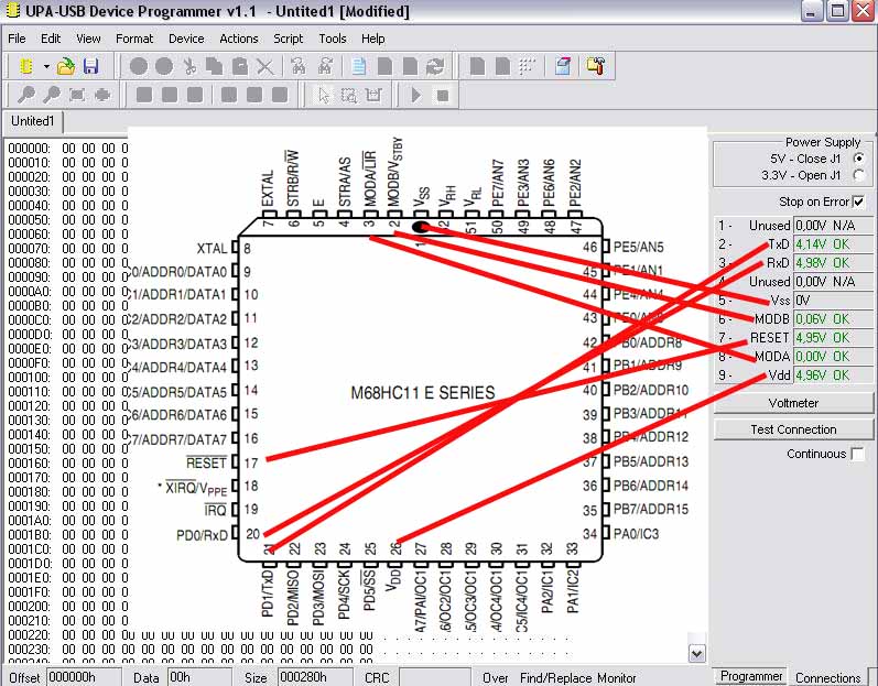

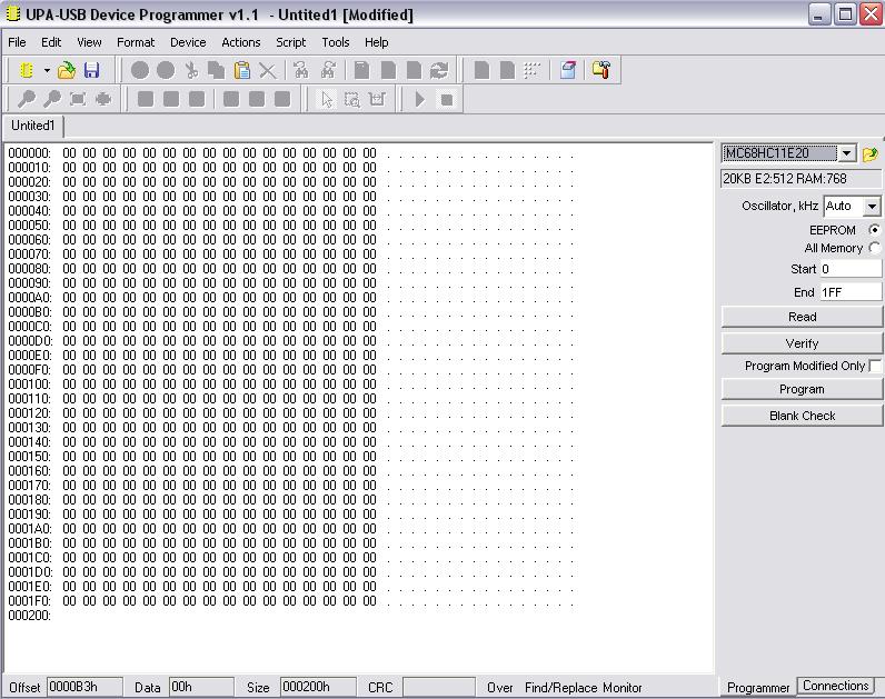

Segítséget szeretnék kérni az UPA programozóval kapcsolatban.
Szeretném olvasni a 68HC11E20 tartalmát, és sehogy sem akar sikerülni, mivel még soha nem használtam ezért lehetséges, hogy valamilyen beállítás vagy valami elkerülte a figyelmemet. A tesztelés sikeresnek mondható, lásd mellékelt képet, az oszcillátort már minden lehetséges állásban kipróbáltam.

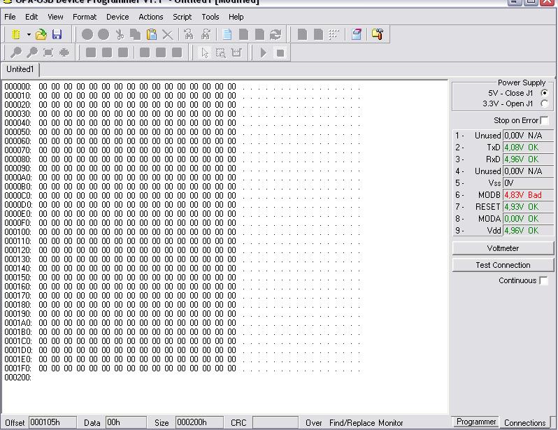

A dok segített valamennyit, mert a programozó leírásában egy kettő helyen más volt a lábkiosztás. Ebből is biztos adódhatott gond, most legalább sikerült megfelelően bekötni, de jött egy újabb gond. A egyik lábnál „Bad” –t ír, valami ötlet, hogy miért ?

Ki kell választani, hogy mode A-ban, vagy B-ben működjön a kontroller.
Például Special Test-nél MODA-t magas szintre kell húzni, a MODB-t alacsonyra. A doksiban: "2.3.2 Mode Selection".

A programozó nyákján kell kiválasztanod hardveresen az üzemmódokat. A MOD lábakra adott 5V-al, vagy testtel (0V). Mutatja programozó az ablakban, hogy melyik üzemmódválasztó lábon milyen feszültség van. Ha programnak nem tetszik, akkor jelzi, hogy "BAD".

Tehát ha jól értem, akkor MODA vagy MODB –t használom. A MODB -t, ha használom akkor nincs „Bad” , ha MODA –t akkor van.
Ílyen most , a mallékelt képen.

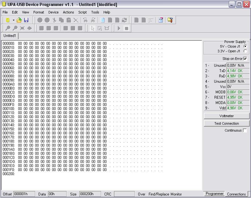

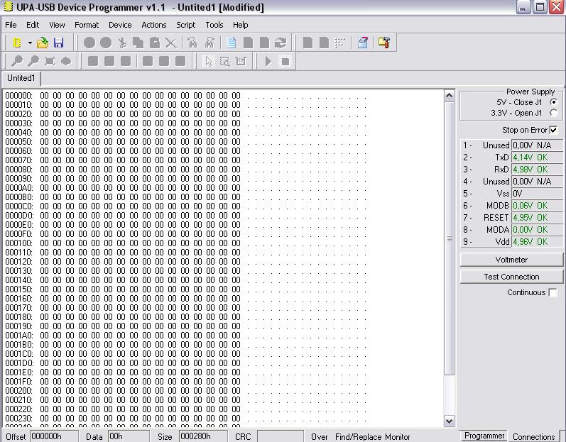

Szerintem mindkét MOD lábat határozott szintre kellene húzni, nem csak úgy a levegőben lógatni.
(#) tamvar válasza kadarist hozzászólására (») Márc 14, 2010 /
Igen, ez így is volt a jelölt helyen volt mindkettő MOD, de akkor jelzi a „Bad” –t .amit egy korábbi képen mutattam.
Próbáltam már 3.3V, 5V –on is, a programozót és szoftvert is átállítottam, de a MODB mindig „Bad”-t jelez. Persze most a MODA és MODB is be van kötve.

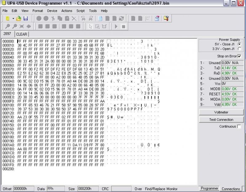

megoldódott, a MODB lábat kellett felemelni.
