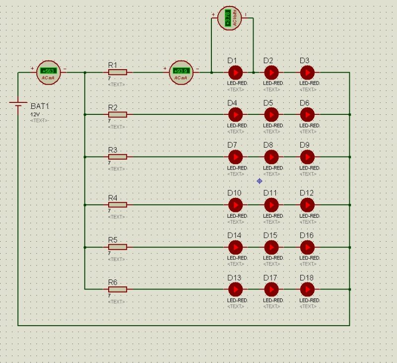

A kapcsolási rajz jó e nálam az ellenállás értéke 27 ohm ra jött ki !

(#) ativagyok válasza kaqkk hozzászólására (») Márc 22, 2010 /
Érdekes...Azóta megcsináltam Proteus-ban is a kapcsolási rajzot, és ott 7ohm-os ellenállásokkal jött ki.
(#) vrbst válasza ativagyok hozzászólására (») Márc 23, 2010 /
Milyen típusúak a led-ek? Jó lenne látni hozzá egy I-U karakterisztikát, onnan már kiszámítható pontosan az előtétellenállás értéke.

(#) ativagyok válasza vrbst hozzászólására (») Márc 23, 2010 /
Sajnos nincs U-I karakterisztika. Ezek az adatok állnak rendelkezésemre:
* Source Material: InGaN
* Emitting Colour: 0.5 WATT 5mm 5-Chips Ultra Violet(UV) SuperFlux LED
* LENS Type:Water clear
* Luminous Intensity-MCD: Max: 28000 mcd
* Reverse Voltage:5.0 V
* DC Forward Voltage: Typical: 3.4 V Max: 3.6V
* DC Forward Current:100mA
* Viewing Angle:120 degree
* Lead Soldering Temp:260°C for 5 seconds
* Intensely Bright

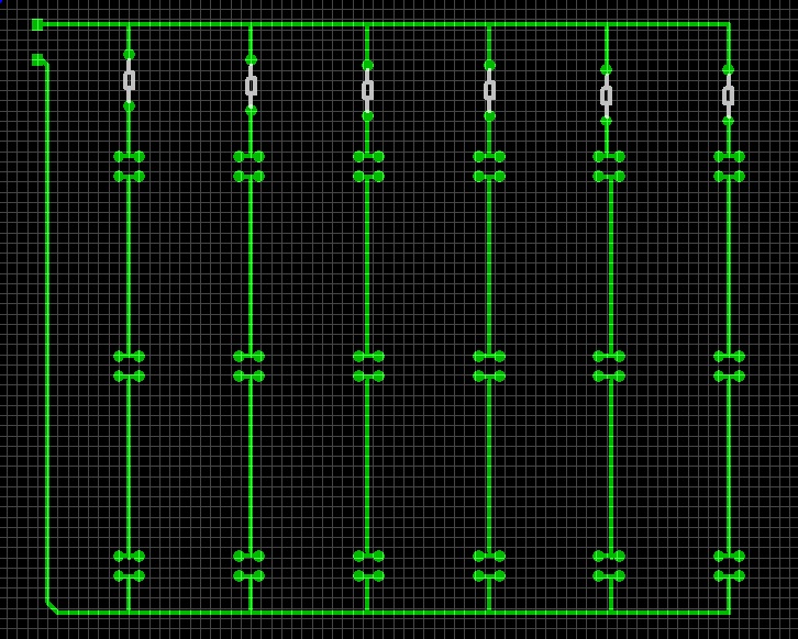

csatoltam a kapcsolást, ahogy összekötöttem.
(#) lapose válasza ativagyok hozzászólására (») Márc 23, 2010 /
Itt vannak a lényeges adatok!
A diódád nyitófeszültsége 3,4V
Az áram: 100mA
A diódák feszültsége: 3*3,4V=10,2V
Az ellenállás: 12V-10,2V/0,1A=18 ohm
Az ellenálláson disszipálódó teljesítmény:1,8V*0.1A=0,18W
Megj.: Ha nem akarod a diódáidat maxon járatni, egy számmal nagyobb ellenállást is választhatsz(20-22 ohm).
Akkor remélhetőleg az a 3,4V a 100mA-hez tartozik. No, ugyebár minden ág 12V-ra van kapcsolva, tehát elég egy ágban gondolkodnunk. Egy db led-en 3,4V esik, 3 db-on 10,2V. A maradék feszültség az ellenálláson fog esni, azaz 1,8V. Az egyes ágakban 100mA-t akarunk folyatni, úgyhogy forduljunk a jól bevált képlethez, azaz R=U/I. R=1,8V/100mA -> R=18 ohm. Tehát 100 mA-t 18 ohm-os ellenállásokkal tudsz beállítani.
(#) ativagyok hozzászólása Márc 23, 2010 /
Köszönöm mindkettőtöknek a válaszokat.
Mostmár világos. Csak bezavart, hogy a sorosan kapcsolt LED-sorok még párhuzamosan vannak kötve.
Az előző oldalon linket kapcsolásomon még 22ohmos ellenállások vannak. Ott meg a Tina zavart be az 1.7A-os áramfelvétellel, de ezekszerint hibásan jelez.

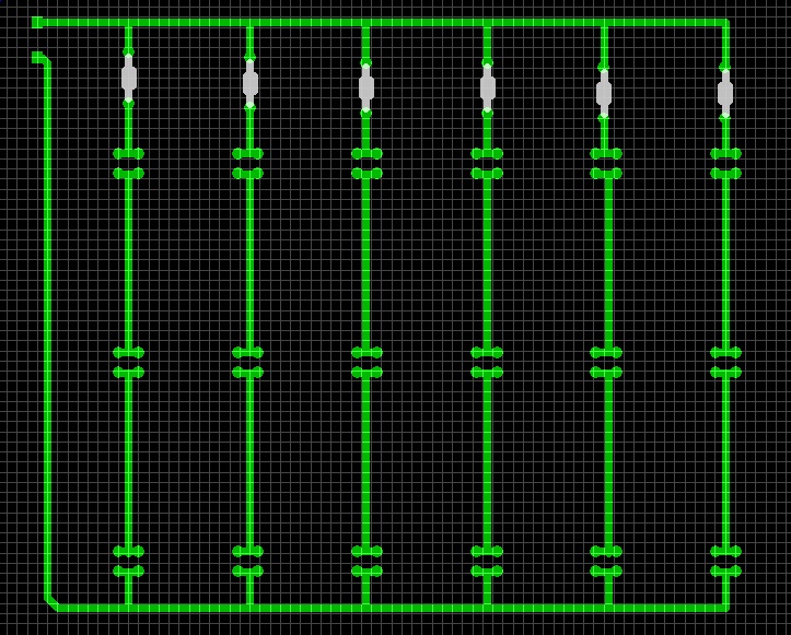

A NYÁK-tervet is megrajzoltam. Most ebben kellene hibát keresni
Bár ebben a LED-ek távolságán kívül sok hiba nem lehet
Mivel bőven van hely, én vastagabb vezetősávokat használnék..
(#) ativagyok válasza lapose hozzászólására (») Márc 23, 2010 /
Akkor csak van itt még hiba...

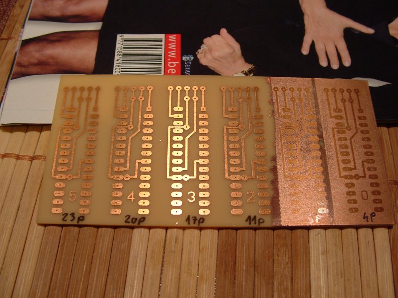

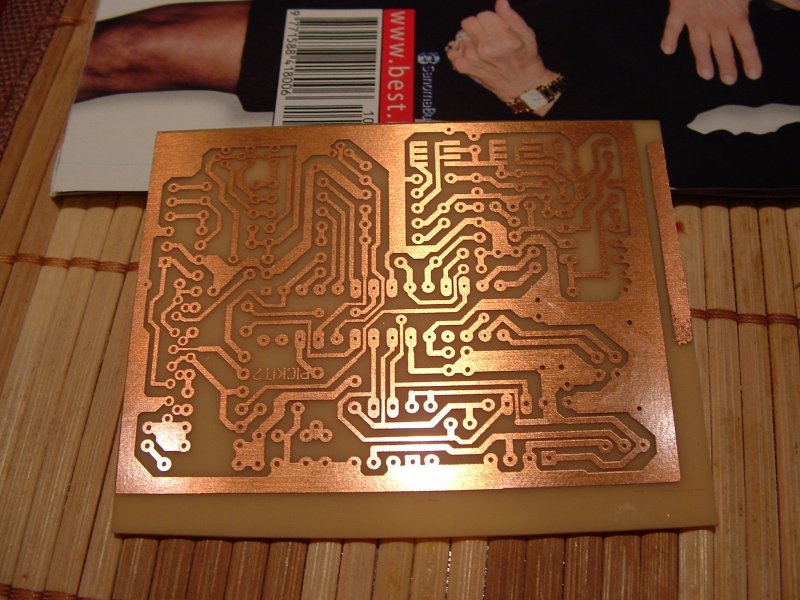

Most helyeztem üzembe 2 cree-ledes levilágítómat.A következő tapasztalatokat szereztem.A két led egymástól 95 mm-re helyezkedik el. A paneltől való távolság 85 mm. A ledek 330mA-rel mennek.A rajzolatot DATALINE 57163 fóliára nyomtattam, és két réteget fektettem egymásra.
Maszkelhúzogatás módszerével a levilágítási idő 15-23 perc között tökéletes. 11 percnél már kialakul a rajzolat, de a kontúrok még nem tökéletesek.Az előhíváshoz 1 rész TN140 oldathoz 4-5 rész víz keverék vált be.(Én digitális konyhamérlegen mértem ki.)
Mindezen adatok a RET-nél vásárolt egyoldalas, nem üvegszálas panel estére vonatkoznak.
Ennek a nyáknak megvan az a jó tulajdonsága, hogy az ültetési oldal is el van látva fényérzékeny bevonattal (ezen az oldalon nincs védőfólia!), aminek segítségével barnás-keki színű ültetési nyomat készíthető.

(#) oldfirehand hozzászólása Márc 23, 2010 /
Az imént kifelejtettem, hogy a fóliát a panelra 1,7 mm vastag üveglappal szorítottam le.Valamint mellékelem a levílágítási tesztnél használt panel képét is.
(#) oldfirehand válasza gydanee hozzászólására (») Márc 23, 2010 /
A próbanyákon tökéletes lett az ültetési oldal, de a készpanelnél nem sikerült. Arra gyanakszom, hogy nagyon vékonyak voltak a vonalak, és ekkor már nagyon érzékeny a fólia és az üveg felfekvésére. A fényérzékeny réteget is úgy fedeztem fel, hogy előhíváskor a széleken világos sávok keletkeztek a panel alá beszüremlő UV sugaraktól.

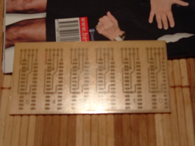

(#) oldfirehand válasza oldfirehand hozzászólására (») Márc 31, 2010 /
Újabb kisérletem az ültetési oldal feliratozására sikerrel zárult. Az ügymenet a következő:
1.Fóliaoldal fotózása, előhívása, maratása.
2.Ültetési oldal fotózása, előhívása.
Így garantált a siker, ha együtt vannak fotózva és előhívva, akkor nem .(Nem tudni miért.)
A módszer hátránya, hogy így nem lehet pszeudo-forrasztásgátlóvá alakítani a fóliaoldali lakkréteget.
Ezt úgy oldottam meg, hogy nyák-dörzsivel csiszoltam le a lakkot, majd a rézfelületet hidegónoztam. Ez a nyák dörzsi olyanszerű mint a virágkötők tápoldat-szivacsa, csak kemény és csiszol, pompás felületet képezve.
