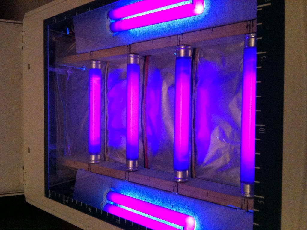

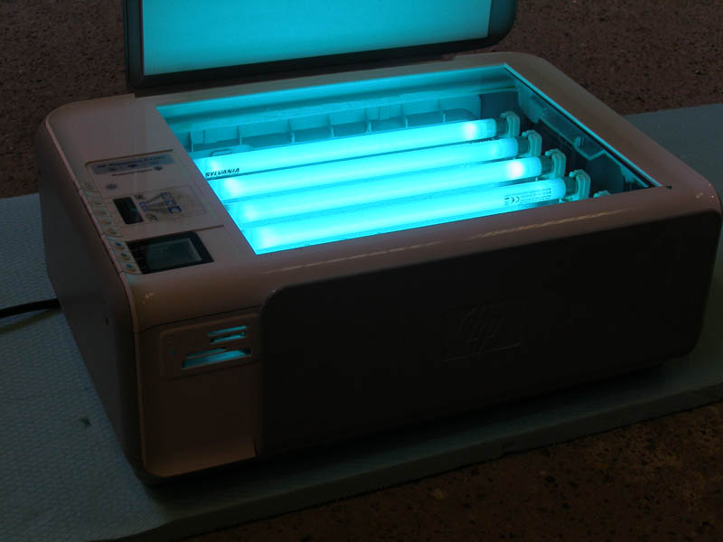

(#) Bubu54 hozzászólása Okt 19, 2011 /
Udv.
Az enyem is elkeszult Pcbuher segitsegevel augusztusban. Elotte egy 120 cm-es uv csovet hasznaltam ami kb 30 percet vett igenybe hogy 1 nyakot levilagitson. A 4 hosszukas UV csovet itt vettem a hobbielektronikan, a masik ket szelsot meg ebayrol rendeltem, egy nyakot 2-3 perc alatt vilagit le. Sajnos meg idozitot nem tudtam csinalni hozza. Az egesz egy scannernek a hazabe lett beleepitve.
Udv.: Bubu54
(#) kaqkk válasza Bubu54 hozzászólására (») Okt 19, 2011 /
Gratulálok egészen jó lett ! Időzítőt milyet szeretnél bele ? Fix időre beállított vagy netán pices lcd kijelzőst ?

(#) DkGrinder hozzászólása Okt 19, 2011 /
Brutális lett a levilágítóm meg kellett emelni az üvegtől 10 cm és így 45 másodperc egy levilágítás.10ből 10 sikeres fotózás.

(#) DkGrinder válasza DkGrinder hozzászólására (») Okt 23, 2011 /
Köszönöm
(#) DkGrinder válasza rockersrac hozzászólására (») Okt 23, 2011 /
A mikró nagyon jó ötlet, a scenneres verzióknál nem lehet elég messze rakni a csöveket.Én is azért emeltem meg mert nem elég egyenletes a levilágítás. A csövek helyei mindig látszanak az előhívás után. Nekem 4 cm-re van az üvegtől, és erre rekok még rá 10 cm emelést. Régebben írták, hogy számit az üveg minősége, szerintem ez nem igaz, vagy legalább is nem számottevő. Még egy kis szösszenet: Sokat szenvedtem a film készítésével is, próbáltam fóliára nyomtatnin, tintással rengeteg idő a száradás, lézeresnél meg két réteget kell egymásra rakni, ami nem egyszerű. Eszembe jutott gyerekkoromból a pauszpapir, tintasugaras nyomtatóval tökéketesen lehet rá nyomtatni.
