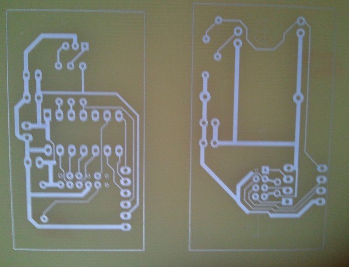

(#) kazdothu válasza eSDi hozzászólására (») Aug 28, 2011 / 1
Én is összedobtam egyet:
ebay-ről rendeltem 100 UV ledet (szállítással <1000Ft), és hozzá még egy univerzális nyákot, amire be tudtam forrasztani (tyúk-tojás) a ledeket, végül 8 x 12 -es elrendezéssel raktam fel.
A tápellátást egy 2x18 V-os trafó adja (kb 50V DC), a ledsort pedig LM317L-es áramgenerátorral hajtom 20mA-rel (62 ohm). Egy ledsor kb 1W (kb. 0.8 a ledeken, 0.2 a stabon).
Hozzádobtam még szintén egy másik univerzális nyákon egy időzítőt 4x7 szegmenses led kijelzővel, avr 2313-mal. A trafón kihasználom, hogy 2x18, így a leágazásról felefeszültségből csinálok 5VDC-t is (a D1 dióda nem kell elvileg, a két zener is csak a 7 segmens nagy árama miatt van).
A levilágítás kb 90 és 150 sec között jó minőséget produkál, de még nem kalibráltam.
Mellékeltem egy ennek segítségével készült nyákot>
(#) janikukac válasza kazdothu hozzászólására (») Aug 28, 2011 /
Nagyon szép ! Ügyes vagy ! Annyit még szeretnék kérdezni, hogy milyen a nyák? Te fújtad, vagy gyári? Ónozva van?
(#) kazdothu válasza janikukac hozzászólására (») Aug 28, 2011 /
Gyári, és TN160-nal ónoztam, bár nem sikerült tökéletesen, bár ez a fotón nem biztos, hogy látszik, mivel nagyon rossz a fotó.
UI: szoftverfejlesztő vagyok csak egy kis kirándulást tettem az elektronika birodalmába, kb 20 éve foglalkoztam utoljára nyák készítéssel és elektronikával, még a középiskolában (Puskás).
UI2: Mellékeltem az időzítő forrását.
