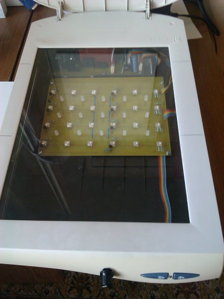

Sziasztok! Én is készítettem egy levilágítót remélem működik majd
(#) gabi20 válasza DkGrinder hozzászólására (») Aug 7, 2011 /
Szia nagyon jól néz ki gratula. Hol sikerült UV csöveket szerezned?
(#) DkGrinder válasza gabi20 hozzászólására (») Aug 8, 2011 /
Bár nem tudom mitől tungsram márkabolt, helvar előtéteket, Sylver csöveket, és valami más lábakat
küldtek….
(#) Zoli_bácsi válasza DkGrinder hozzászólására (») Aug 8, 2011 /
Tetszetős, szépen kivitelezett levilágító. Szerintem nagyon ötletes, hogy ebbe a (nyomtató-fénymásoló-szkenner?) házba tetted. Gondolom van elég hely az egyéb szerelvényeknek is. Gratulálok hozzá!
(#) DkGrinder válasza Zoli_bácsi hozzászólására (») Aug 8, 2011 /
1-2 apróbb flexelés kellett rajta csinálni.
(#) DkGrinder válasza DkGrinder hozzászólására (») Aug 8, 2011 /
kb ennyi.
(#) DkGrinder hozzászólása Aug 8, 2011 /
Még nem próbáltam ki mennyi lesz a levilágítási idő, ha hosszabb akkor még valami kis hűtés kell majd bele, na meg persze időzítő…..

(#) Győri János hozzászólása Aug 21, 2011 /
Hosszas bütykölés után én is elkészültem a levilágítómmal. A5-ös méretű lapokat lehet vele levilágítani.
24 db 5 chipes superflux led van egy scanner dobozba beszerelve táppal és 555-ös vezérléssel.
Még nem tudom a levilágítási időt de hamarosan azt is letesztelem.
