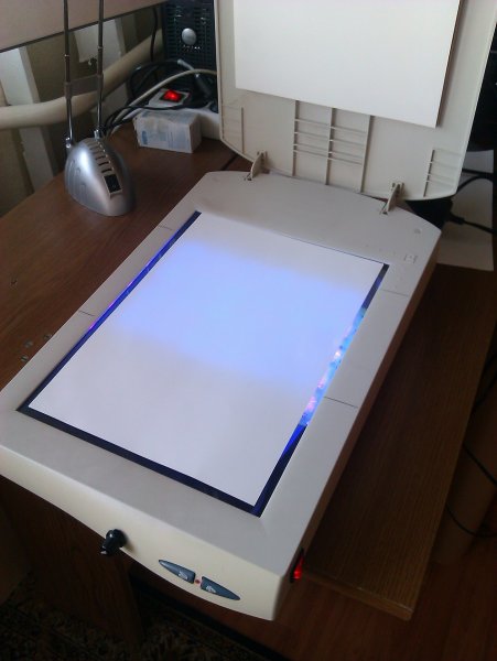

Sziasztok! Én is készítettem egy levilágítót remélem működik majd
Szia nagyon jól néz ki gratula. Hol sikerült UV csöveket szerezned?
Bár nem tudom mitől tungsram márkabolt, helvar előtéteket, Sylver csöveket, és valami más lábakat küldtek…. Bővebben: Link
Tetszetős, szépen kivitelezett levilágító. Szerintem nagyon ötletes, hogy ebbe a (nyomtató-fénymásoló-szkenner?) házba tetted. Gondolom van elég hely az egyéb szerelvényeknek is. Gratulálok hozzá! Üdv!
1-2 apróbb flexelés kellett rajta csinálni.
Még nem próbáltam ki mennyi lesz a levilágítási idő, ha hosszabb akkor még valami kis hűtés kell majd bele, na meg persze időzítő…..

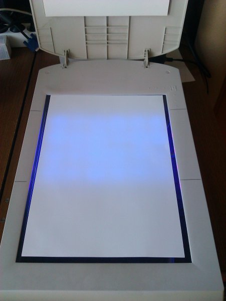

Hosszas bütykölés után én is elkészültem a levilágítómmal. A5-ös méretű lapokat lehet vele levilágítani.
24 db 5 chipes superflux led van egy scanner dobozba beszerelve táppal és 555-ös vezérléssel. Még nem tudom a levilágítási időt de hamarosan azt is letesztelem.

Sikerült beszereznem egy csövet, remélem jó lesz... 15 - 20cm széles és max 40 hosszú nyákhoz akarok egy egyszerű lámpát csinálni. 8mm vastag üvegből tervezem levágatni a lapját. A cső kb hány centivel legyen az üveglap alatt? Elég lesz egy db ilyen cső, vagy kell majd mellé még egy?
Hmmm.. Szerintem ebből kettő fog kelleni, ha 20 centit át akarsz fogni. A távolságot úgy tudod belőni, hogy különböző távolságra teszed az üveget (pl. könyvekkel emeled) ráraksz egy fehér lapot és megnézed, mikor lesz már elegendően homogén a bevilágítás - 20 centi szélesen. Erre az A4 méret pont jó, ugye az 210 mm széles; a sima 80 grammos nyomtató / fénymásoló papír jó lesz.
Úgy gondolom, a távolság min. 10 centi lesz majd, és ezzel arányosan a levilágítási idő is nőni fog. Ha minden igaz, nem is lineárisan, de erre okos ember lehet még számítást is fog tudni mondani. Az üveg azt hiszem nem mindegy, ha jól emléxem a sima ablaküveg nem ideális. Bár az meg nincs 8 milisben, az már kirakat...
Megcsináltam a papírlapos tesztet. 12 centiről fogja át az A4-es lapot, de a fényerő így csak kb negyede annak mint amikor 5 -6 centire van. Hajlítok a cső alá 0,5-ös lemezből egy reflektáló felületet, úgy talán közelíthetek egy kicsit a csőhöz és hatékonyabb lesz.
