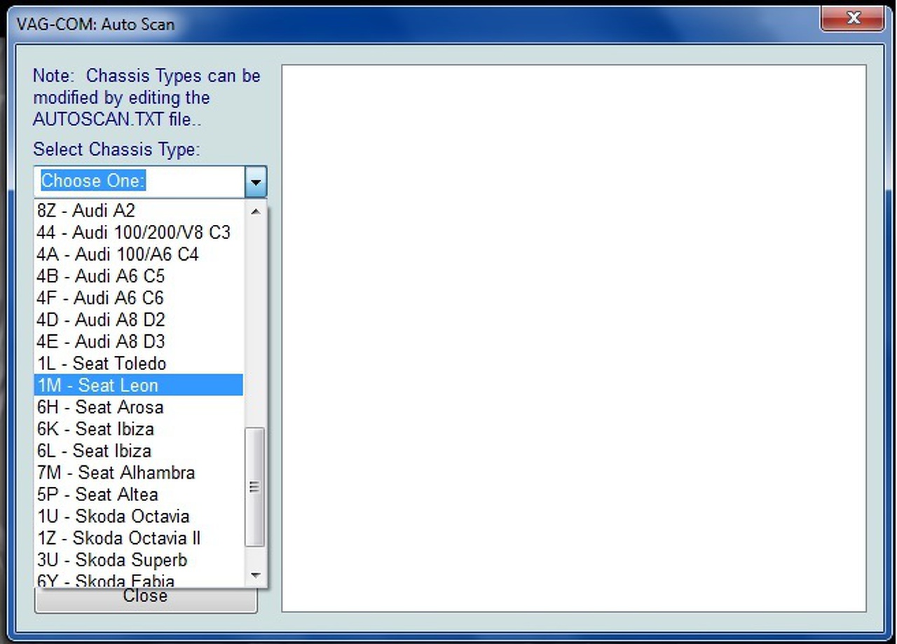

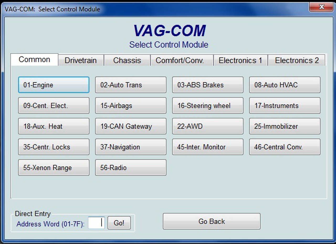

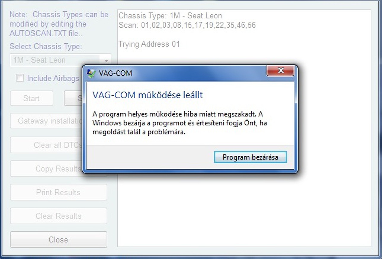

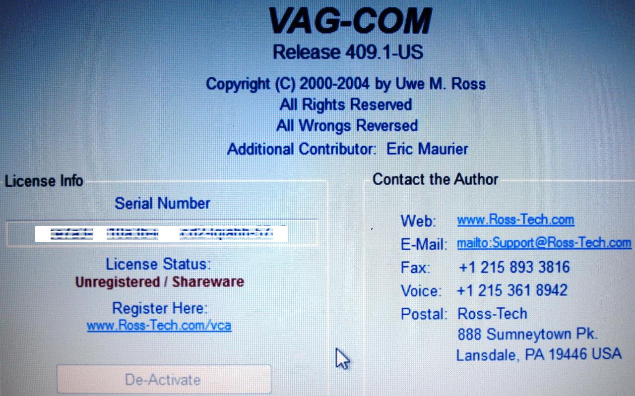

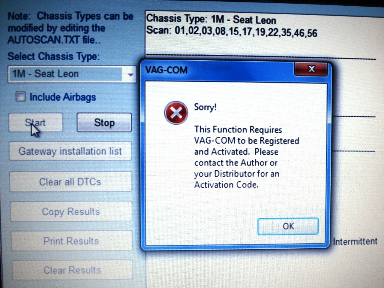

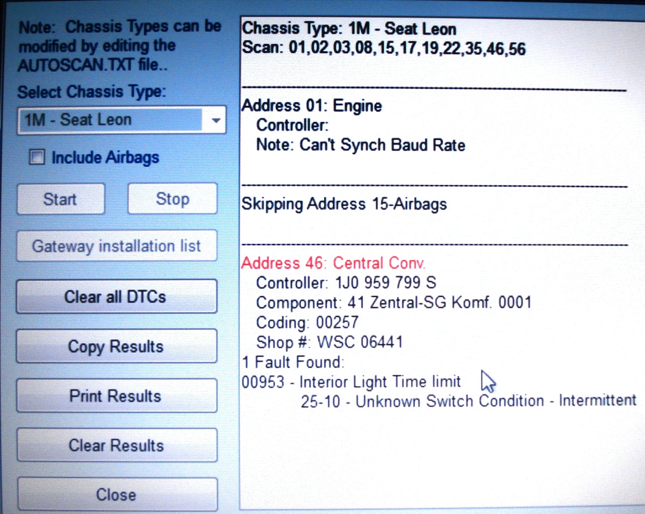

Sziasztok! Volna egy "kis" gondom a kék kínai kábellal 409.1 (CH340 serial interface), mert ha kiválasztom a kocsi számát és elindítom a keresést, talán a légzsáknál leáll a program, az oprendszer (win7), ott be akarja zárni a programot a hiba megoldásáig. Időm sem volt megnézni, hogy mit írt ki de valószínű ott rontottam el, hogy legelőször nem választottam ki a kocsi típusát és indítottam el a keresést, hanem mindjárt a 01-re mentem és próbáltam volna lekérdezni, amiből csak "néhány zöld számot sikerült beazonosítania" (nem ismerte fel teljesen). Mit lehetne ezzel a felállással kezdeni? Csak saját magamnak próbáltam volna hozzáférést a kocsi hibatárolójához és amit még engedett volna ez a program. Ha letörlöm és újratelepítem akkor volna esély a használatára? Ez ugye nem magyarított és hát nehezen boldogulok az angol rövidítésekkel. A kínai progi nem igényelt internet kapcsolatot, gondolom ezzel a hibával nem függhet össze, futna e nélkül is. A menübe való belépés is nincs eléggé elmagyarázva, hogy mit kellene először futtatni ahhoz, hogy a címeket felismerje. Tudna valaki segíteni ebben a dologban. A kocsit remélem nem teszem tönkre ezzel az akcióval.
(#) jano36 válasza VIM hozzászólására (») Máj 16, 2015 / 1
Milyen programot indítottál el?
(#) VIM válasza jano36 hozzászólására (») Máj 16, 2015 /

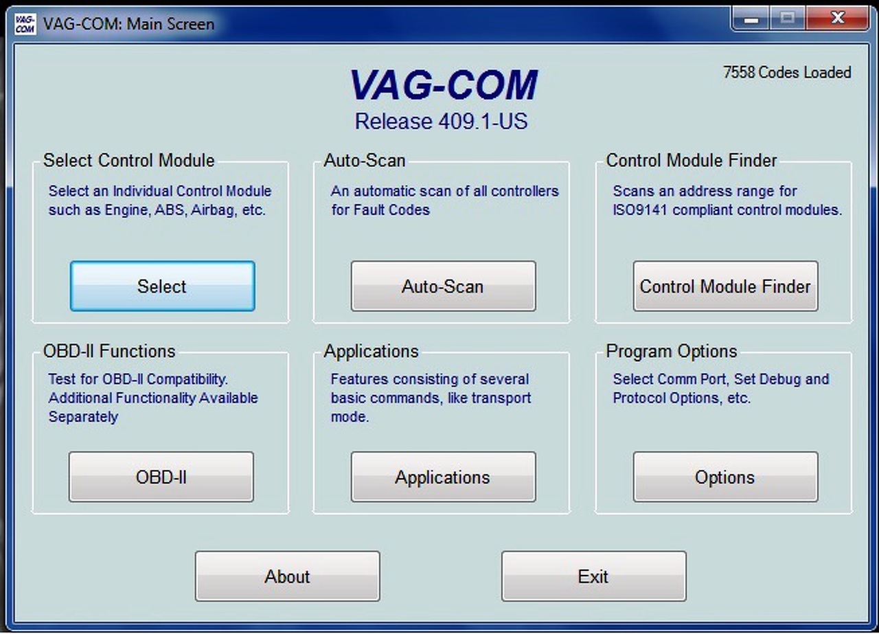

Amit adtak a kábellel szoftvert, azt telepítettem és az így néz ki.
(#) jano36 válasza VIM hozzászólására (») Máj 17, 2015 /

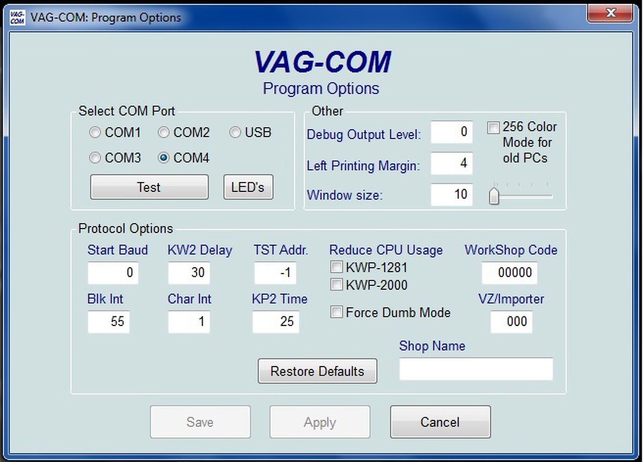

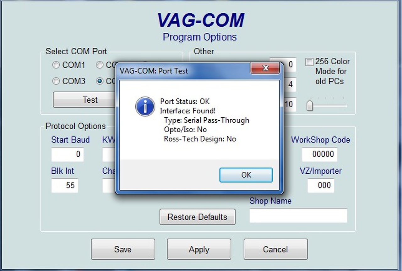

Első lépésként töltsd le az operációs rendszeredhez való CH340 serial interface-t. Telepitsd.
409.1 programot indítani OBD-II-re katt és a megfelelő COM portot beállítani. COM1-4 közötti a megfelelő. A képeid alapján ezt a lépést kihagytad. Ha a kapott program nem tartalmaz loader exet (kizárt, hogy regisztrált programot adott volna hozzá a kinai), akkor mindenféleképen egy feltört programot kell hozzá beszerezned.
(#) VIM válasza jano36 hozzászólására (») Máj 17, 2015 /

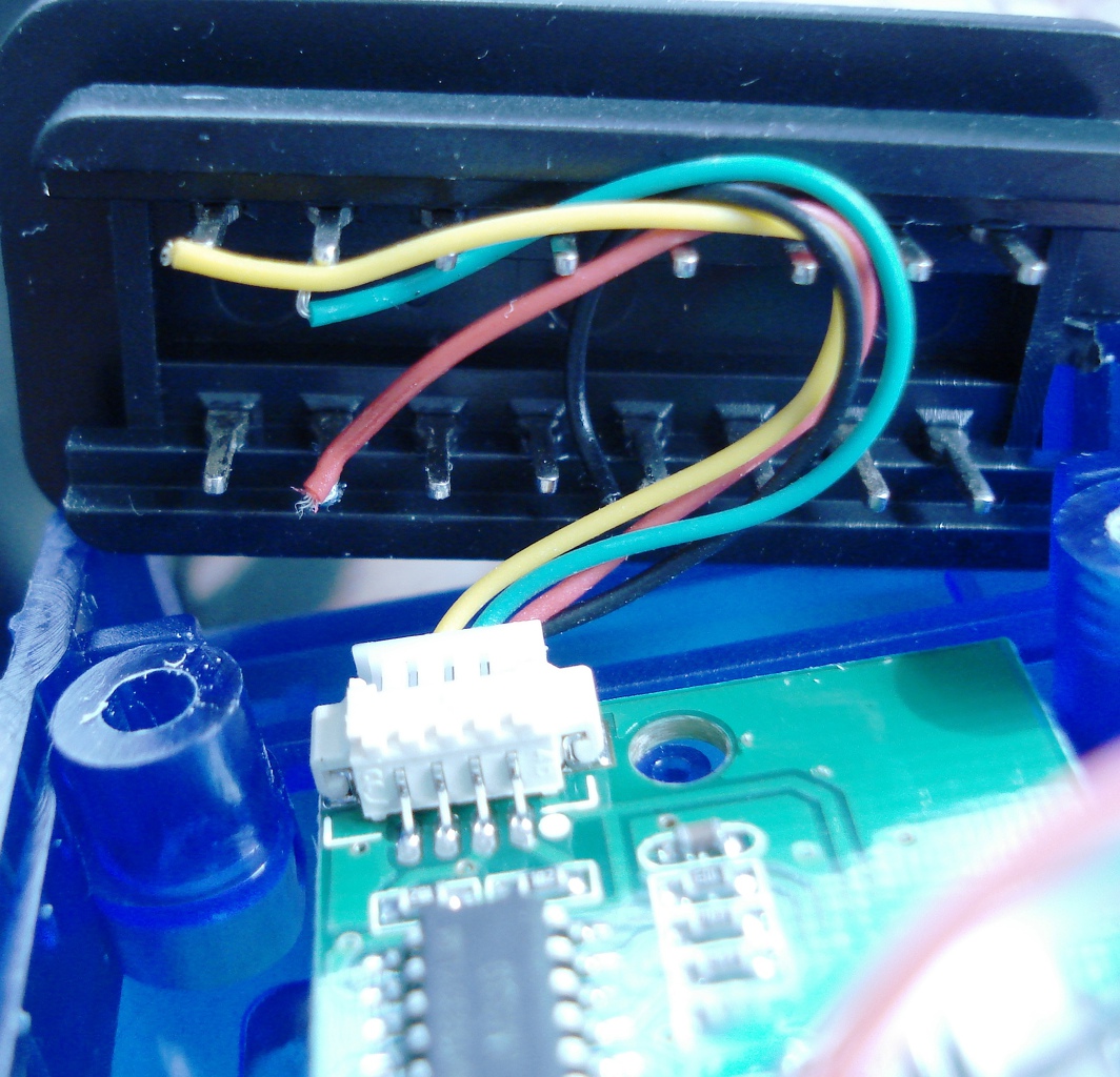

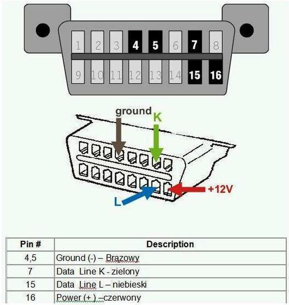

Amiket írtál azt már mind megcsináltam, ennek ellenére leáll a program. Talán türelmesnek kellett volna lennem a legelején a keresés alatt? Később olvastam, hogy ez eltarthat 20 percig is. Letöröljem a progit és telepítsem újra, majd lefuttassam a keresést kicsit nagyobb türelemmel? Vagy itt visszább található "diagos csomagban" lévő ugyanez a 409.1 progi de abban nem találom a "loader exe-t" amivel futtatni kellene, így azt még nem próbáltam. Jut eszembe a csatlakozó lábkiosztása nálam elég fura, vagy a szemléltető rajz nem jó nekem.
A hozzászólás módosítva: Máj 17, 2015
(#) Amarton válasza VIM hozzászólására (») Máj 17, 2015 /
Neked is úgyan úgy van kötve. Azért mert a vezeték színe piros, még nem azt jelenti, hogy az a táp.
(#) VIM válasza Amarton hozzászólására (») Máj 17, 2015 /
Szia! Persze én néztem el a panel miatt, mert az fejjel lefelé van a tokban a képen. Talán még megpróbálom majd holnap futtatni ezt a programot, mert a win7 C partíciója tele van ezen a gépen és talán ezért nem fut a dolog (csak 46MB hely volt rajta szabad).
Annak elég nagy az esélye.
Futás közben fájlokat módosít a C: meghajtón. Ha a lemez megtelt, akkor nem tudja a fájlt módosítani és lefagy.
(#) VIM válasza Amarton hozzászólására (») Máj 18, 2015 /

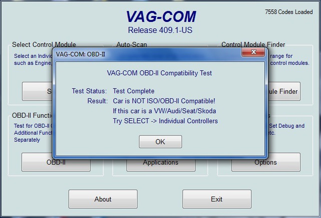

Ma ismét próbálkoztam de sikertelenül. Azt írja az üzenet OBD-II-n futtatva a tesztet, hogy a kocsi nem ISO/OBD-II kompatibilis, próbáljak meg egy konkrét vezérlőt. A laptopon most sincs sok szabad hely (4.56GB), gondolom elégnek kellene lennie ennyi helynek, vagy mégsem? A C: még mindig piros sávban jelez. Talán még mindig szabadítanom kellene ..... ? Mit csinálok rosszul? Feltegyem a másik partícióra és onnan próbáljam futtatni? Passz.

(#) jano36 válasza VIM hozzászólására (») Máj 21, 2015 /
Ne kísérletezz, a 409.1-el töltsd le a vcds-lite 1.2-t, ezzel állítsd be a megfelelő portot Baud=9600. A VCDS.cfg-ben szintén állítsd be a 9600at biztosan működni fog win7 alatt.
A Ross-tech-ről letöltött fizetős. A hackeltek közül a működő 3Mb-os. Keress, találsz.

Szia! Nem sokat értek hozzá, de az eszközkezelőben tudod megnézni a COM és LTP portoknál hogy hová telepítette magát az interface drivere, HA be van "dugva" a PC valamelyik USB csatlakozásába és majd ezt kell megadni a programban és a "teszt"-et futtatni és ezután menteni ezt a beállítást (a kábelt még nem kell a kocsira csatlakoztatni).
