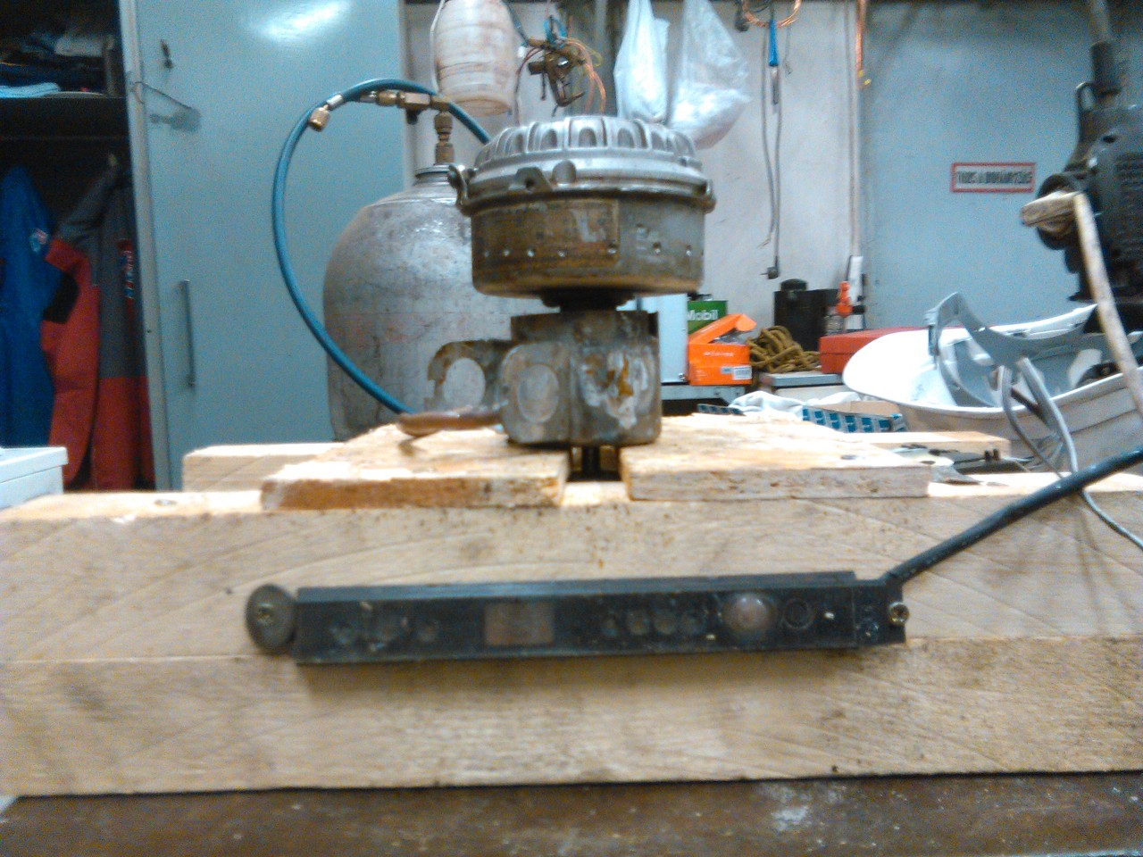

(#) gyula74 hozzászólása Jan 23, 2014 /
Alakítottam a gépen egy kicsit ,polc és fordulatszám-szabályzó került rá .
Mire kész a gép a gyerekeim már nem is eszik a vattacukrot hát ezért kilodtam vele ennyit .
Most ilyen de még alakitok rajta kerekek alá és cukortartó részt is .

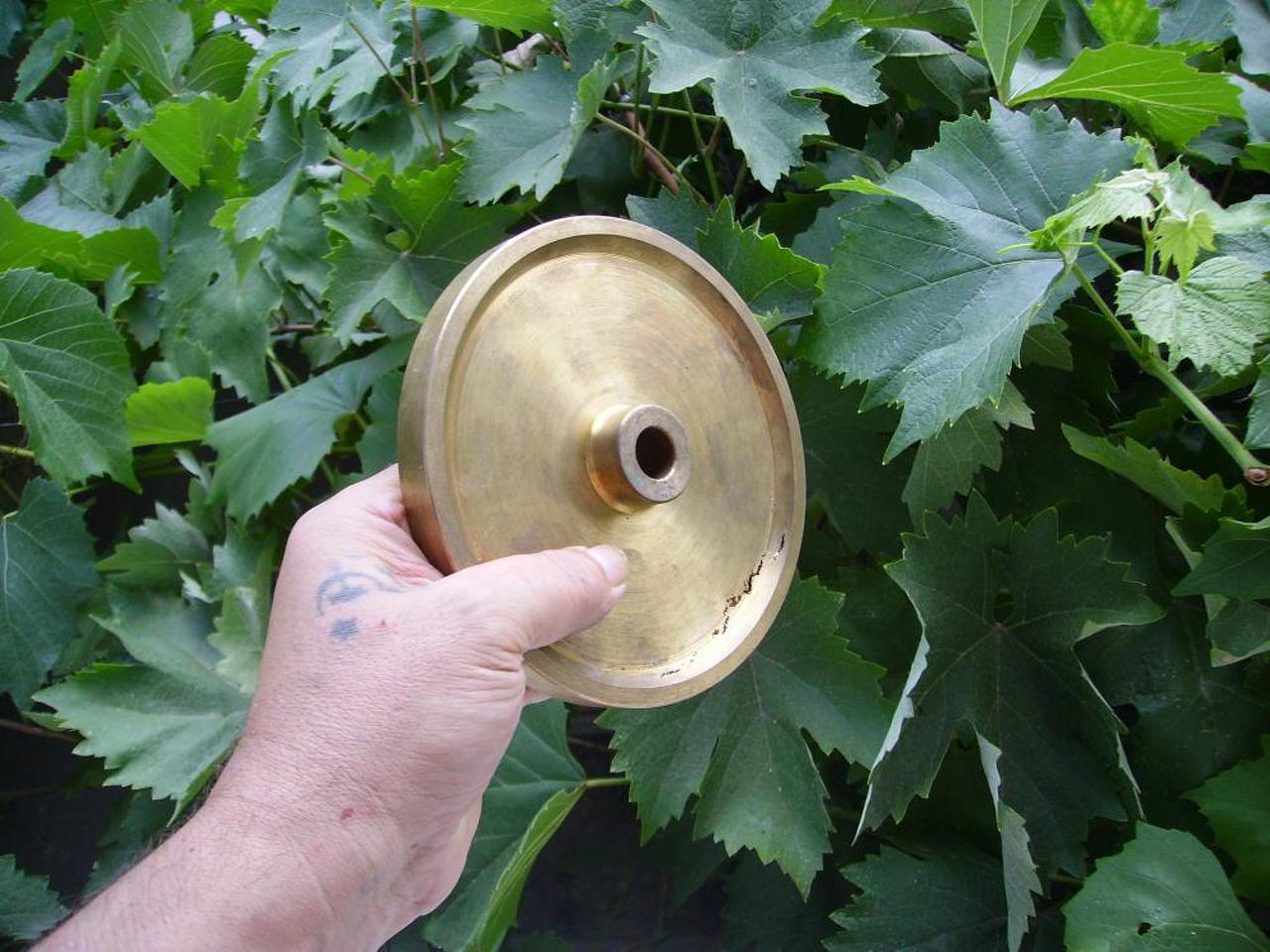

(#) kalmi.kalmi hozzászólása Aug 12, 2016 / 1
Nekem sikerült :
Vattacukor gép
A hozzászólás módosítva: Aug 12, 2016
(#) weend válasza kalmi.kalmi hozzászólására (») Aug 12, 2016 /
Király vagy, mesélhetnél róla bővebben egy kicsit, meghajtás; olvasztótégely; stb…
