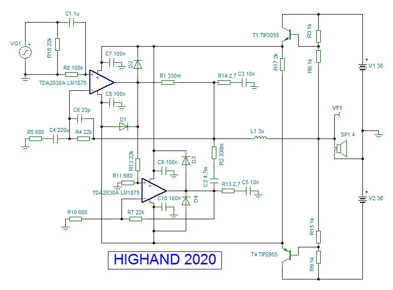

Bár a kapcsolás kissé zsúfoltnak tűnik, ez azért van, hogy ne csak LM1875-el, hanem TDA2030A-val is megépíthető legyen a kapcsolás.
Az általam csak úttörő IC-nek nevezett gainclone két példánya ezúttal +- 36V-os tápfeszről több mint 100W teljesítményt szolgáltat - mégpedig a 20W-hoz tartozó specifikációval. Ezúttal nem híd, hanem sönt kapcsolást alkot a két IC. Az IC-k meghibásodásától nem kell tartani, mert működés közben végig 34V tápfeszültséget kapnak, amit R17 ellenálláson könnyűszerrel ellenőrizni lehet. Fentiektől eltekintve az áramkör a gyári beállításban működik, így nem gerjed és nem fog tönkre menni könnyen. A hangja 50-60W-ig sokkal jobb a vártnál, e felett ( csak a rövid csúcsokban) már hallatszik, hogy a védelme kezd belépni A hozzászólás módosítva: Szept 24, 2020
Üdv! Tanulmányoztam a kapcsolást. Végtranzisztornak nem lenne szerencsésebb darlingtont előírni? A jelzett TIP páros 200-300 mA bázisáramot igényel a 7 A kollektoráramhoz.
Jó az észrevételed, mehet darlington is, FET is, lehet 100Ohm-sokból is az osztó. Minden jó megoldás.

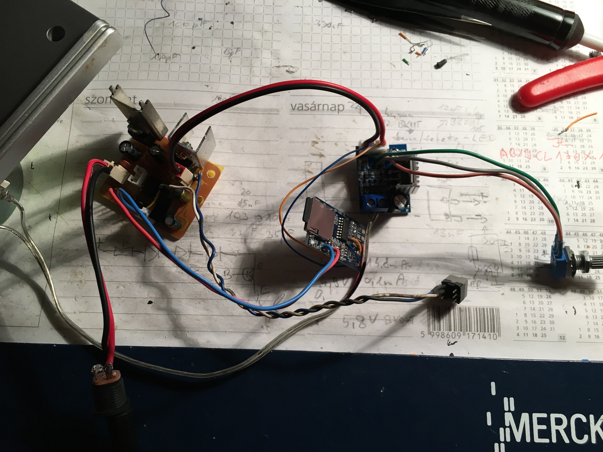

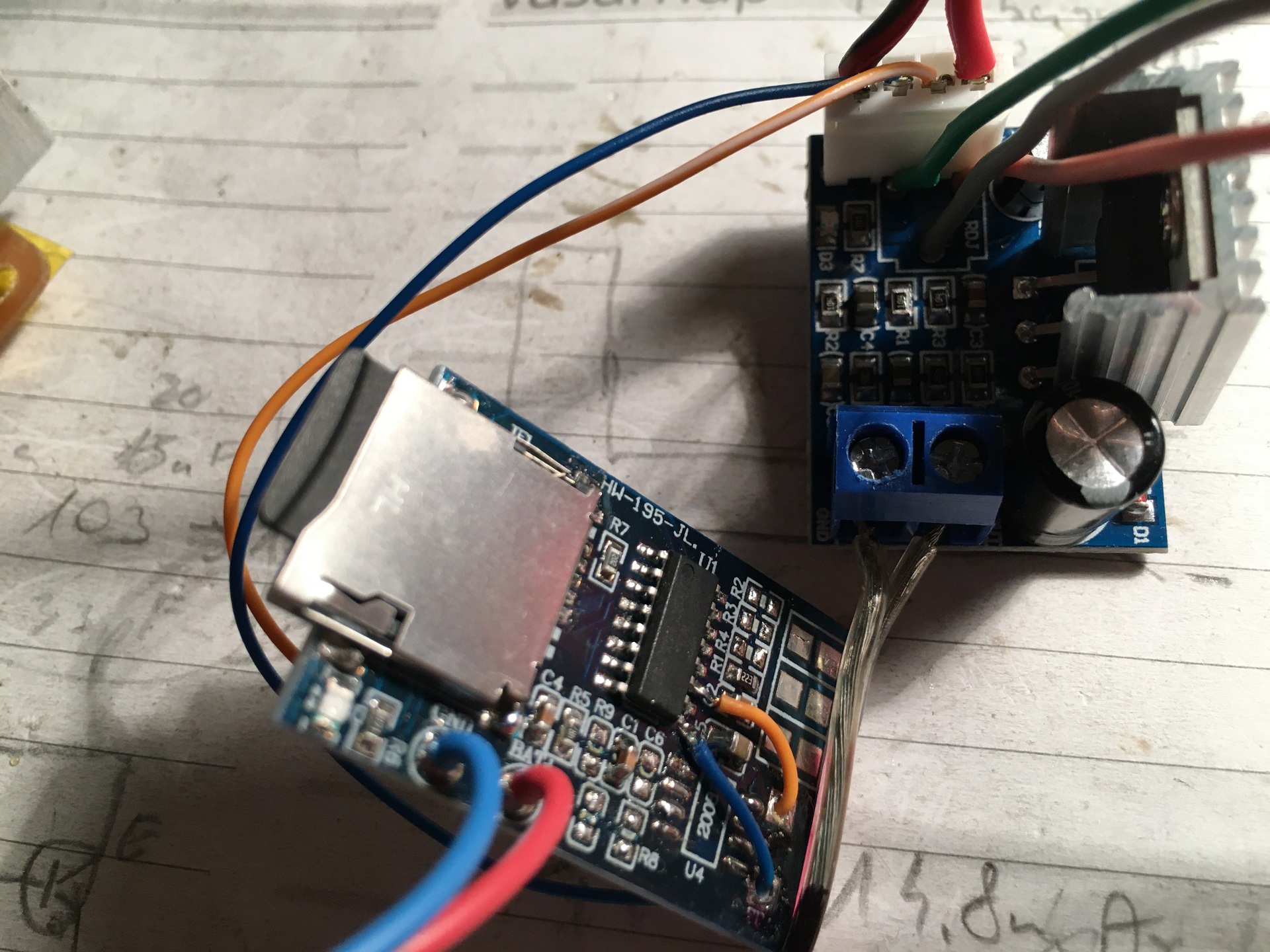

Építettem egy időzítós kapcsolást, ami egy PIC-el vezérelve kapcsol egy PFET-en keresztül 12V-os tápot. A kapcsolt fesz el van ágaztatva. Az erősítőt kapcsolja, aminek a mellékelt rajza van. Illetve egy kínai mp3 lejátszóra 5V-ora korlátozott fesszel stabkockán keresztül és izolált DC-DC konverterrel leválasztva. Viszont a hangszórón az erősítő nagyon zajos. Ennek a csökkentésében vagy megszüntetésében szeretnék segítséget kérni. Csatoltam pár képet a dobozolatlanul összedugott panelekről, azért ilyen káoszos egyenlőre. Itt a vezetékek szigetelésének érintése is erősíti vagy gyengíti a zajt, illetve a kapcsoló FET hűtőbordájának érintésére is jelentősen csökken. Tudnátok segíteni és tanácsot adni? Köszönöm előre is! Üdv: spgabor
Minden olyan idegenfeszültség ami a hangszórón keresztül nem kívánt hangot generál, zajnak nevezünk. A zaj jellegéről írhatnál, vagy vedd fel telefonnal, és linkeld be. |
