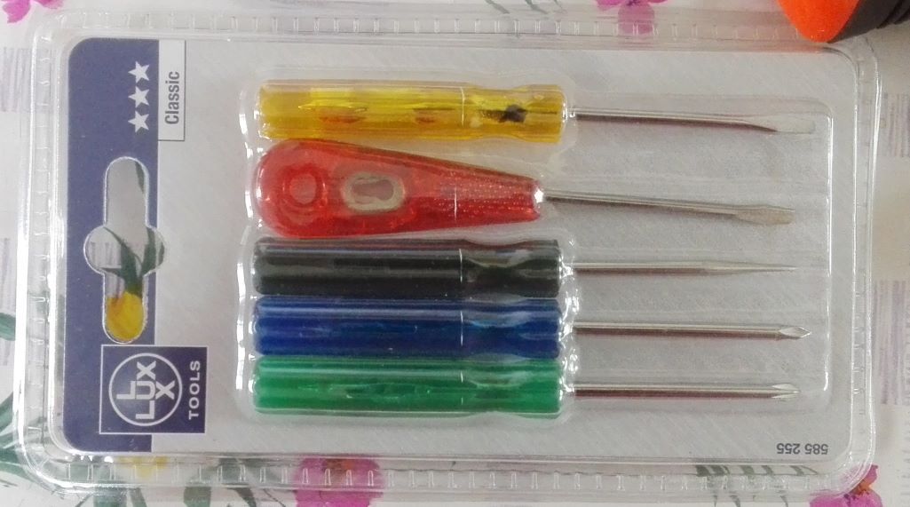

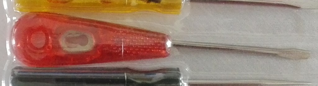

(#) rascal hozzászólása Máj 3, 2022 /
Sziasztok! Vettem egy kis csavarhúzó készletet, amiből a képen láthatónak ilyen nyele van. A nyélen a lyukak mire valók? A boltban azt mondták, hogy jelölésre, de nem igazán értem, hogy mihez, vagy hogyan? Tudja valaki a megfejtést?
(#) zolika60 válasza rascal hozzászólására (») Máj 3, 2022 /
Ha az enyém lenne én arra használnám, hogy valamit keresztül dugva rajta az erőkart növeljem szükség esetén. Bár a kép alapján elég gyenge muzsika.
(#) bbb válasza zolika60 hozzászólására (») Máj 3, 2022 /
A kép alapján inkább csak szögre akasztásra használnám azt a lyukat rajta, mert félek, hogy a növelt erőkaros megoldással eltörne
(#) Massawa válasza rascal hozzászólására (») Máj 3, 2022 / 3
Kábel blankolásra van az a penge a nyélben . ( az eredeti kb 40 éve jobban nézett ki, meg a csavarhuzo pengéje is. Sajnos elvesztettem és azota sem láttam ilyet, pedig nagyon hasznos szerszám volt.)
(#) bbb válasza Massawa hozzászólására (») Máj 4, 2022 /
A képből meg nem mondtam volna, hogy az ott penge benne...
(#) rascal válasza Massawa hozzászólására (») Máj 4, 2022 /
Köszönöm a válaszokat, kipróbálom majd mennyire jó blankolásra.
bbb: Még a csomagolásában volt a kép készítéskor. Gondoltam aki tudja mire való, az ennyiből is felismeri.
(#) Massawa válasza rascal hozzászólására (») Máj 4, 2022 /
Hol vetted, mert keresgéltem de eddig nem bukkantam rá. Én még valamikor Angliában vettem jo 40éve.
(#) rascal válasza Massawa hozzászólására (») Máj 5, 2022 /
Obi-ban úgy két hete, LUX márka.
