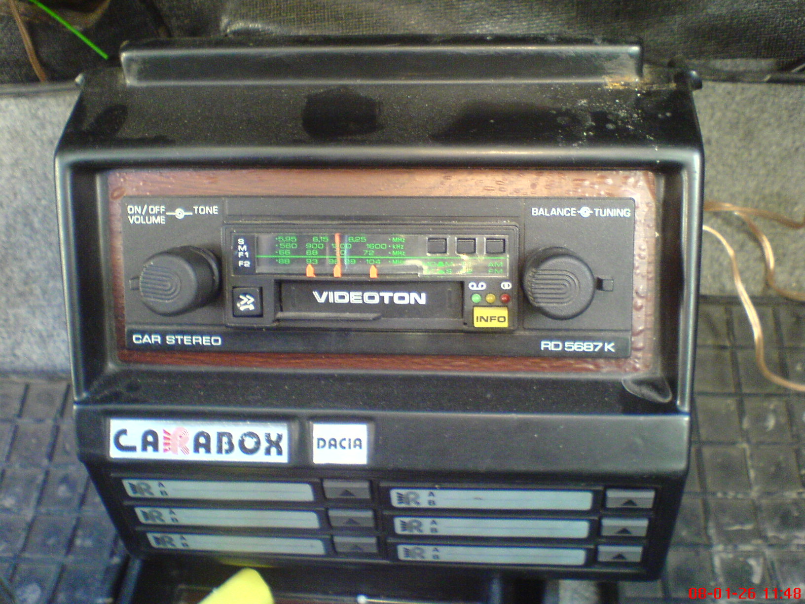

(#) Bandeee válasza titi hozzászólására (») Márc 9, 2008 /
Na itt is van... A sípolás mellett van egy ilyen zörgés ami nem tudom h mi... De néha elég durván fel is erősödik... Semmit nem piszkáltam a rádión... Azt hittem eddig, h a hangkábelek cseréjével ez orvosolódott, de úgy néz ki nem...:S Mert eddig akárhányszor csak beraktam a verdába-kábelcsere óta- nem volt ilyen... De akkor lehet h vmit rosszul raktam össze, v vmi közel van valamihez:S
A hangfájlokban néha elhalkul a zene, mert benyomtam a mute gombot... Kicsit még áthallatszik úgyis a zenéből... A 2. hangfájl végefelé pedig azért erősödik a sípolás, mert közel raktam a voice recorder a hangszóróhoz.
De jólszólna pedig ez a 2x4watt és ez kb. a full hangerő negyede, ötöde volt ÉS van benne mélyhang... Ezért vagyok azon h rendberakni...

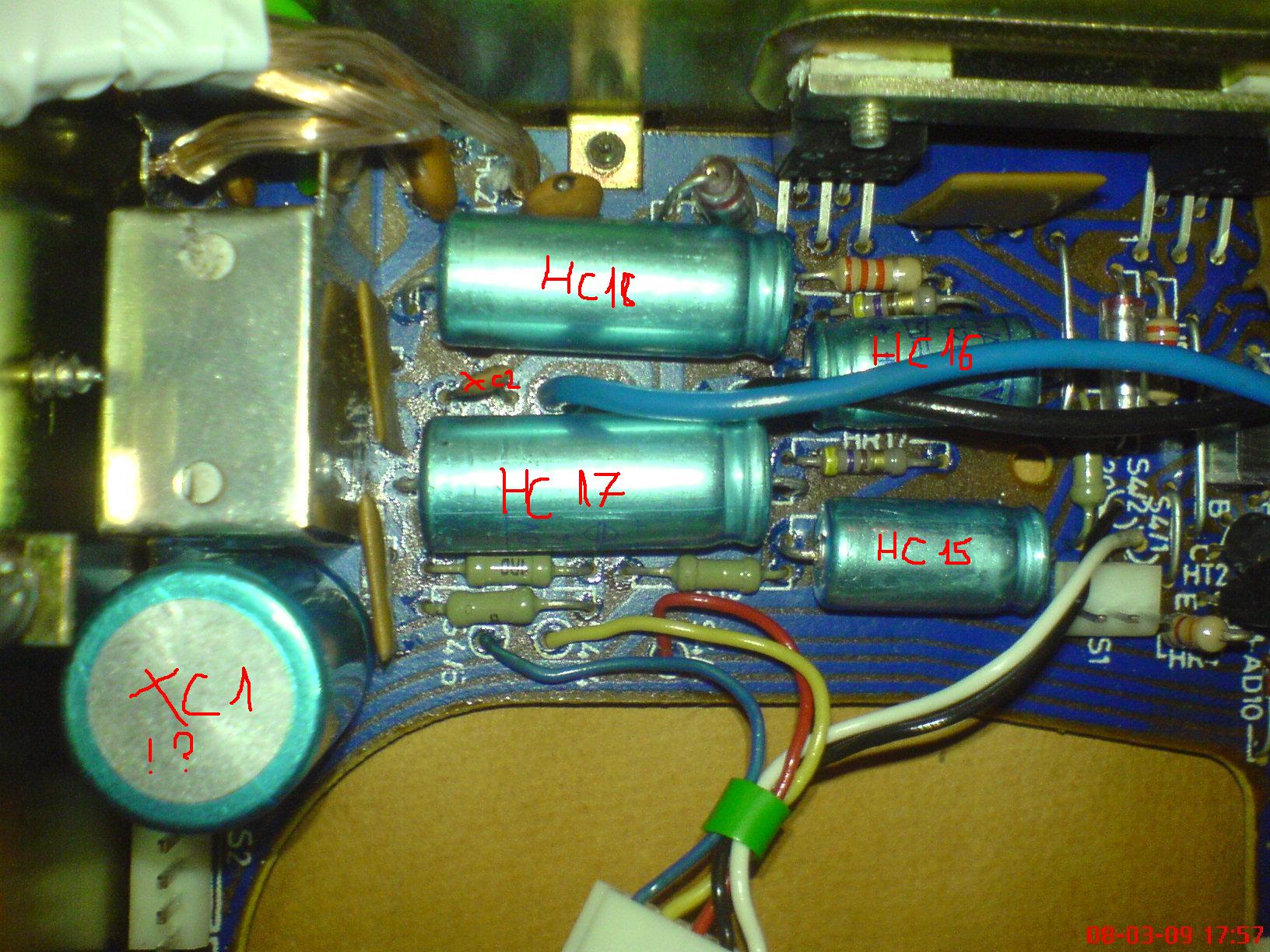

Azt javaslom, hogy cseréld le az elkókat a végfokban, ill. a tápban.
Írom a kapcsirajz szerinti számozásukat:
Végfokban: HC17, HC18, HC15, HC16
Tápban: XC1 (a rajzon a végfok fölött látod)

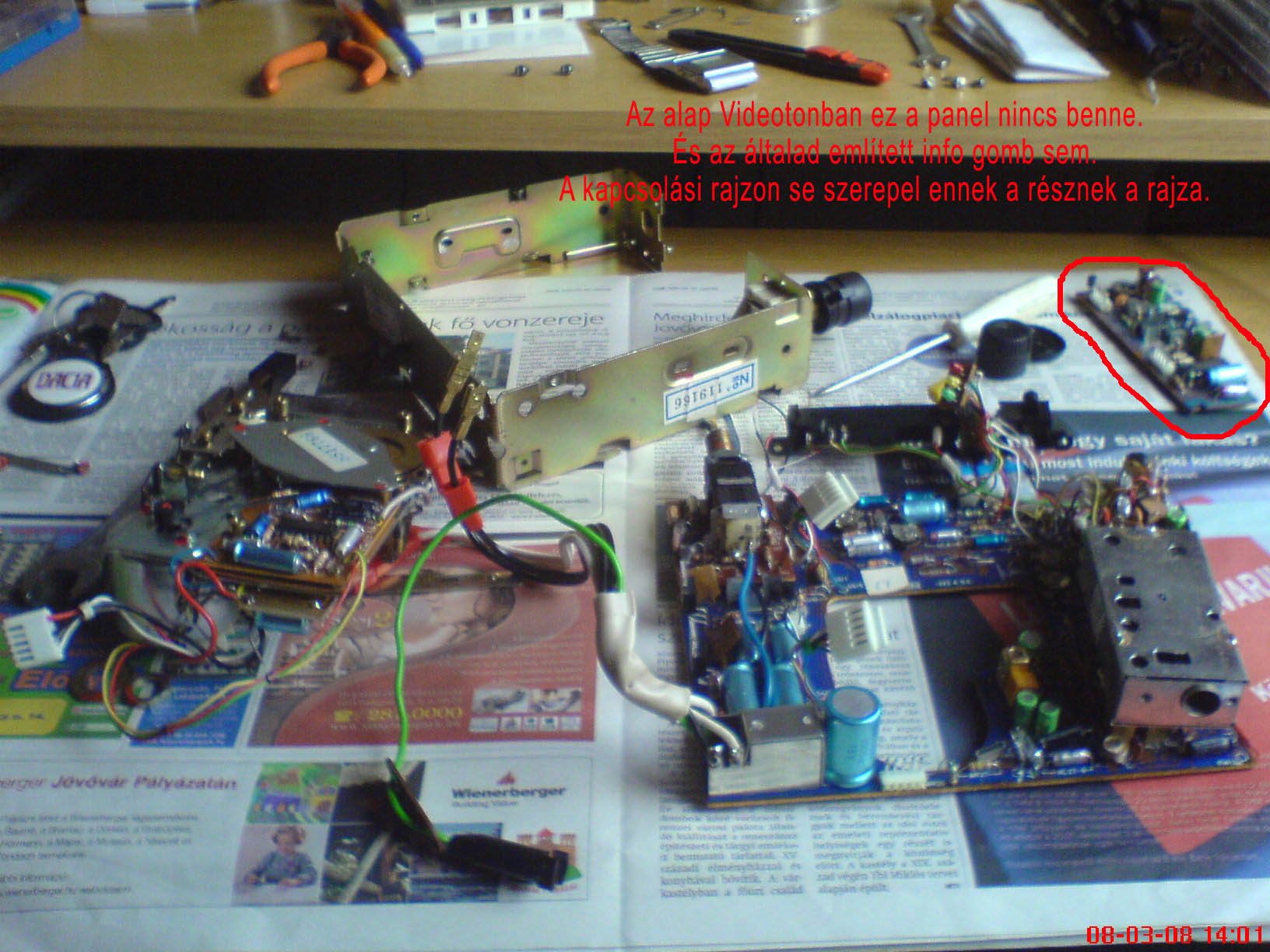

(#) Bandeee válasza Bandeee hozzászólására (») Márc 9, 2008 /
Egyébként a mute, az kivül egy info gomb, és ehhez jár egy citromsárga led is. ha az kigyulladt, akkor asszem közlekedési info szólt, és az info benyomásával azt adta, azt hiszem... Múltkor olvastam a használati útmutatójában. szóval csak a másodlagos fnkciója a némítás. Ráadásul 2nyákon is látok mute feliratot, amik össze vannak kötve 1mással.

Készítettem fotót az említett nyákról. Viszont a msáik mellékeltképen van a citromsárga info gomb, + a barna kábel aminek a két végénél a nyákon ez a felirat szerepel: MUTE. +találtam egy régebbi képet az elejéről

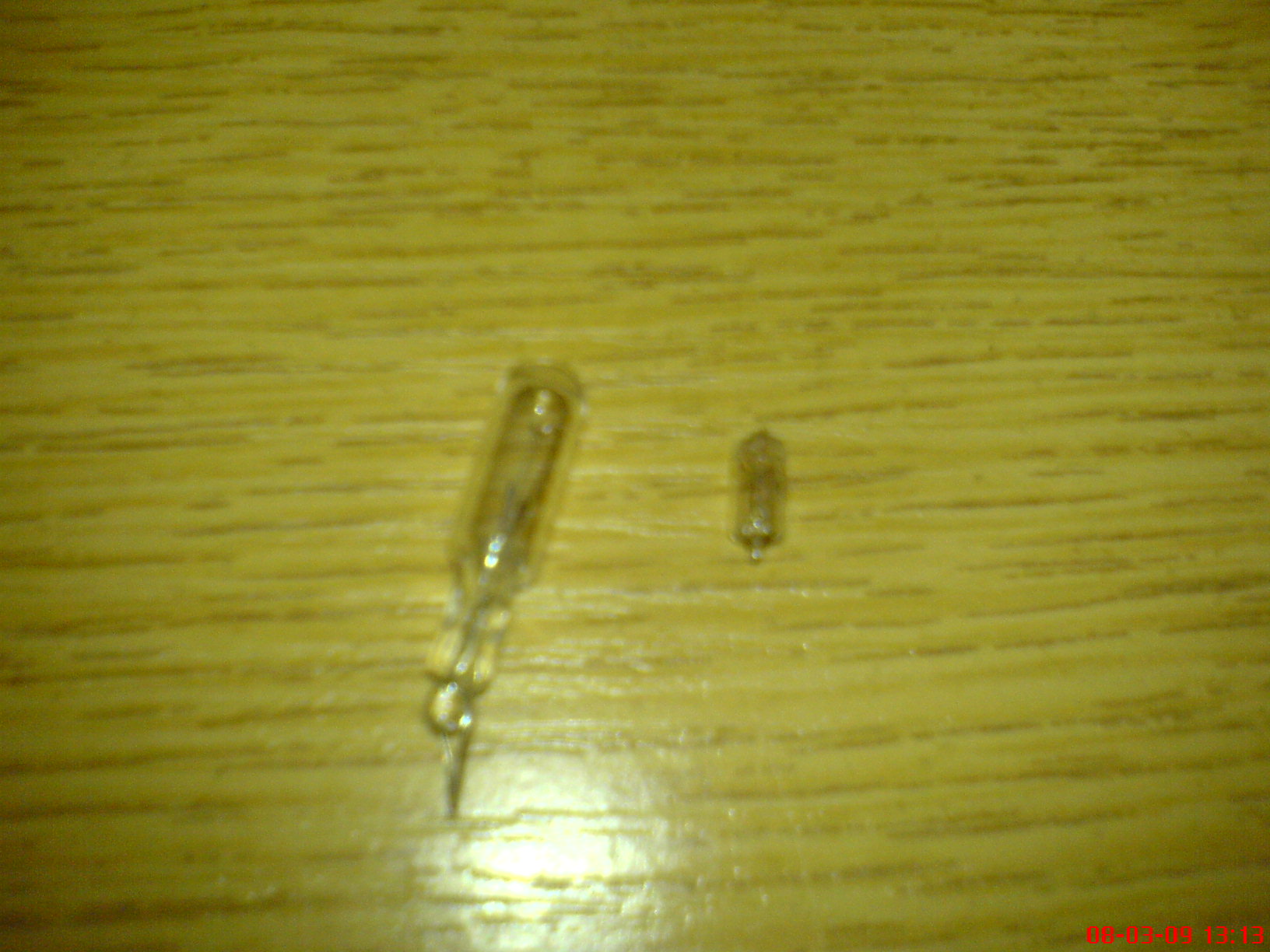

A mindenit... Pedig kéne valami fej Mondjuk mostmár szól "flottul" monóban... Még egy kérdés: Az fmskálának van egy megvilágítóledje. Na msot egyik szárát sikerült tőből kitörnöm:S Szerintetek kapok iylen pici égőt? Igazából egy led kb.
(#) titi válasza Bandeee hozzászólására (») Márc 9, 2008 /
Rizsszem izzó a neve.
Lehet kapni, akár más színben is.

(#) Ricsi89 válasza Bandeee hozzászólására (») Márc 9, 2008 /
Találtam ilyen kicsi égőket. Van négy színben is. Lehet válogatni. Én nem is drága. Itt van a legutolsó és a következő oldalon a felső három.
Szerk.: ja és még végignézheted a többi oldalt is, hátha van még több fajta is.
(#) ht1080z válasza Bandeee hozzászólására (») Márc 9, 2008 /
Ilyen izzók vannak némely kinai karácsonyfafüzérben.

Akkor ezekre lenne szükségem ugye:
"Végfokban: HC17, HC18, HC15, HC16"
HC15: 220 pikoF
HC16: 220 pikoF
HC17: 470 pikoF
HC18: 470 pikoF
Teház 2db 220pikos + 2db 470pikofarados kondi. De nem találok 12voltosat:S Csak 10eset és 16osat, ami közel állna a 12volthoz.:S
"Tápban: XC1 (a rajzon a végfok fölött látod)"
XC1: 1000 pikoF
Nem találom, de bejelöltem, h valszeg melyik az a képen.

Azok a kondik nem piko, hanem mikrofarad-osak. A 16V-os jó helyette. Ha nagyobb a feszültségtűrése az nem baj, csak ha kisebb. A 16V-ost nyugodtan belerakhatod. Szerintem az az izzó jó lesz bele.
Igen, ezekről a kondikról van szó, és mikrofarád!
A 16V-os jó, és az izzó is jó.
