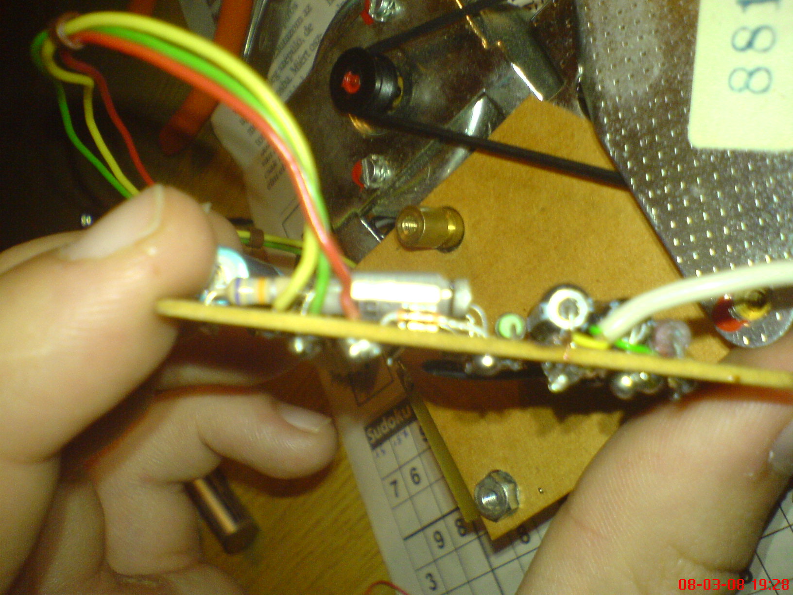

Szerintem a zöld kábel a test lesz, de csak a paneltől a csatlakozóig. Mérjél rá szakadásvizsgálóval a zöldre és a testre. Ha nem test akkor ott gond van, mert annak nem kell csak úgy simán átvinni a feszültséget.
Szerk.: A zöld vezeték a csatlakozón középre megy??? Mert ha igen akkor az a test. ![]()
Nem hiszem, mivel a zöld a fehér csatitól a fejen lévő zöldig viszi az 1,5öt, többin csak kószaáram van... 1-2század. A citrommal van gond... És: A fehércsatitól elmegy a (képen) bal oldali diódáig, De máshol már nem tudtam mérni csak századokat. Akkkor ic? V mi?
A rajzon az MD1es dióda, ameddig eljut a fesz.
A fehér csatin a zöld középen van? Amúgy meg ha a zöld a test akkor a fejen mindegyik lábhoz elmegy a feszültség mivel az egy pár 100 Ohm-os tekercs. Mérd meg szakadásvizsgálóval a zöld és a test között mit mutat. Ha rövidzárat akkor az a test.
A citrom van középen, és a zöldet már bemértem a fejen, mind a 4en, semmi!:S Ha tudnám hogy smint vanez a szakadásvizsgálat, szives örömest
Na már nem vágom... A Pirosról elvileg a nyákon tovább kellene menni a diódán, ám a dióda megkapja, de nem adja tovább a feszt.
Ellenállásra állítva a multit a zöldés a fém alkatrész között nem egyethanem értéket mutatott a multi. Ezek szerint az a test? Pirosnál és citromnál 1et mutatott...
Akkor a zöld a test. A diódán visszafelé nem fog soha az életbe áram folyni. Mindig ajelölt vége felé megy az áram, vissza soha.
Aham, és akkor most h tovább?:S Mi lehet a gond? Egyébként nagyon nemértem... Fehér csatira 1,5volt és minden kondin,tekercsen van fesz, fejnélpeidg a 2árnyékoló és a zöldön, citromon semmi... Nem ééééééééértem... Meg eleve mi ez a szinkeverés? Nem úgy lenne logikus h fejtől ami jön nyákra, citrom és zöld, ha már azoakt a szineket is használom a továbbiakban, akkor azok funkcionalitását meghagyom, nem?:S
Kapcsold be a magnót kazetta nélkül indítsd el és érj hozzá a fejnél a zöld és a sárga vezetékhez. Ha búgni kezd akkor az előerősítő jó. Ha csak a jobb oldali zúg és a bal oldali nem akkor az előerősítő jó. ja és ellenállásmérővel mérd meg a fejnél a sárga-test és zöld-test közötti ellenállást. Ha jól vettem ki a hozzászólásodból akkor lehet szakadt a fej egyik fele és azért nem szól rendesen.

Használd a műszer ellenállásmérőjét, a legkissebb állásban. Így mérd ki a vezetékeket. Először tedd a műszer egyik végét a fejen arra a pontra, ahol a zöld vezeték van, a másik végét pedig a panelon oda, ahová vezet. Aztán ugyanez a sárgával. Ha az is megvan, akkor jöhet a fejen lévő földvezeték. Ez a fejen két helyre van forrasztva, a másik vége pedig a panelon egyre. Na egyelőre ennyi. Ja, és kb. nullát kell mutatnia a műszernek, akkor jó.
5-6 ohm mindegyik. De már lemértem mindent és semmit se vágok... Zöld a fehér csatitól->nyák; citrom a fehér csatitól->nyák; citrom fejtől->nyák; zöld fejtől nyákig; és a két test a fejtől külön, külön a nyákig. Mindegyik 5-6ohm, csak a citrom volt fejtől nyákig asszem 8...
Mérd le a fejnél a sárga-test és a zöld-testet ellenállásmérővel.
Remélem jót mértem... fej zöld és fehér csati zöld vége között 240ohm; fej citromjától fehér csati zöld végéig meg semmi

Az árnyékolás a fejnél az is test. Vagy mondjuk az egész fém burkolat és fém részek is testre vannak kötve.
Ezek szerint vagy a fej sárga vezeték szakadt, vagy a fej.
A 240 ohm szerintem a fej ellenállása.
FEjnél: zöld és a melette lévő 2 testen 240ohm; citrom semmi; és ha a citromot és a zöldet próbáltam fémhez érinteni semmi... A festék nélküli réz fűtéscsővel se...
Akkor valószínűséggel szakadt a fej egyik tekercse.. Ki kell cserélni és ha csak ennyi hiba volt menni fog.
Esetleg még azt megcsinálhatod, hogy a fejen lévő sárgát összekötöd a fejen lévő zölddel.
Ekkor csak mono-ban fog szólni, de legalább nem fog a "levegőben lógni" a "sárga jel", és kiderül, hogy van-e más hiba is. Egyébként lehet, hogy emiatt sípolt.
