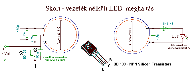

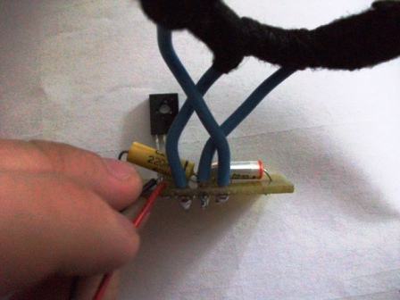

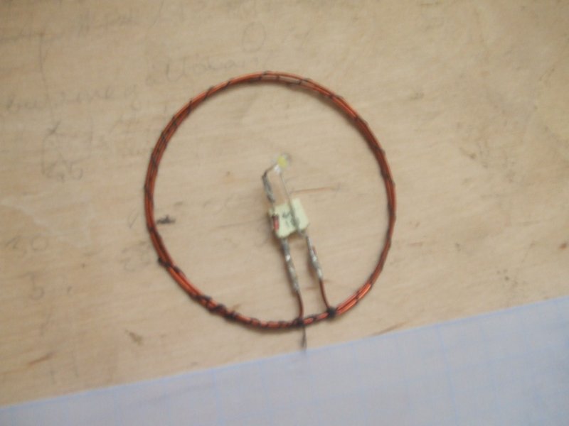

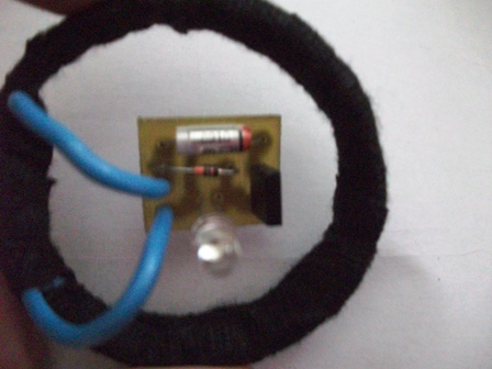

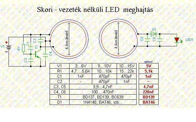

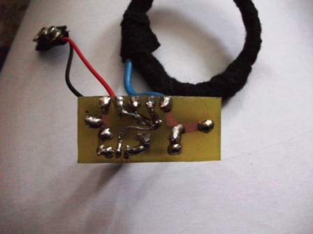

Ajándékba készítettem volna két ilyen gyertyát, de nem működnek és péntekre kellenének, úgyhogy nagy bajban vagyok. A Skori-féle kapcsolást építettem meg a weblapján lévő 9-10V-ra vett értékekkel és egy nagyfényerejű leddel. A tekercsek (ha jól tudom a vezeték nevét) ilyen villanyszerelő kábelből vannak, vastag tömör réz. Annyiban más csak, h a vevő rész nem 2 hanem 3 menetes./lehet, hogy ez a baj?/ A kondik Stiroplex kondik, kivéve a leddel párhuzamba kötött 220nF-os kondit, az sima fólia. 9V-os elemről szerettem volna ha működnek. A két kapcsolás közül az egyik az első indításnál felvillant egyszer, azóta semmi. Fogalmam sincs mi van. Már többször átnéztem forrasztási hiba után a dolgot, és a BD139-et is fordított bekötés miatt, dehát......... . Kérlek segítsetek!! Nagyon fontos lenne!

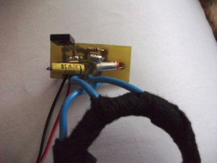

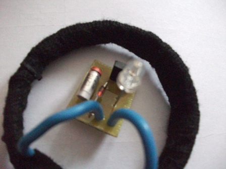

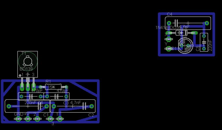

Csatolok képeket róla
A nyákterven azok a "keretvonalak" nincsenek, azt csak azért raktam oda hogy lássam mekkora nyák kell. Tudom, hogy azok rövidzárlatot csinálnának, ennyire szamárhibát nem követek el .
Próbáld meg vékonyabb vezetékkel, ami nem tömör, sima hangfalkábel, vagy valami. A kondik jók, azokkal nem lehet gond. Próba szerencse. Hány mA-t vesz fel a kapcsolás? Melegszik a BD?
Egy kicsit melegszik, de nem olyan vészes.
Az adó- és vevő oldali tekercseknek teljesen egyformának kell lennie!(átmérőben és menetszámban is) A kábel amiből készült megfelelő, én is ugyanilyen réz vezetékből készítettem két ceruza akkuról 8cm az átvitt távolság.
Nekem a 4.7nF-ot kellett cserélgetni. Egy smd-vel ment csak jól. Az adó, és vevő oldalon is cseréld ki, hátha.
Hát nem tudom.
A tekercs-csere nem segített az már biztos.
A tekercs, 2 menet az adó és a vevő oldal is?

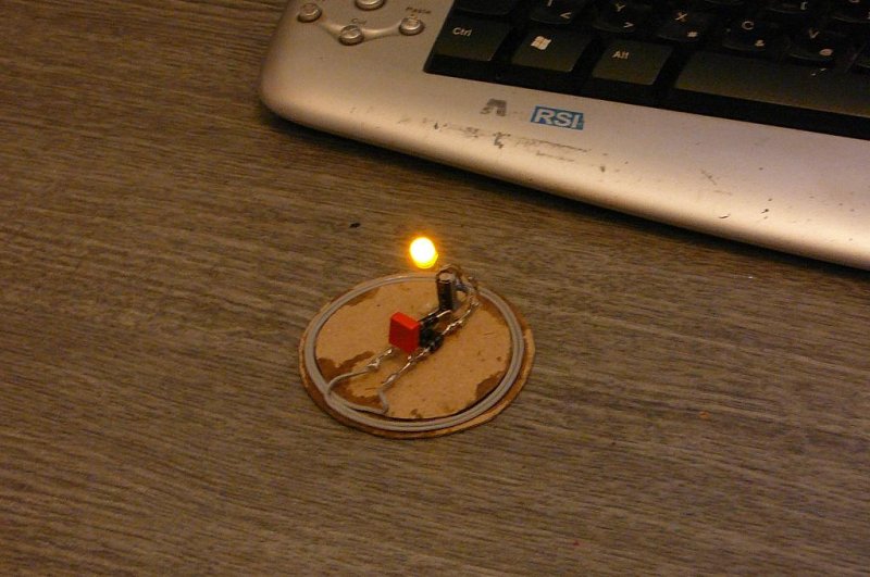

Megépítettem a gyertyát Skori írása alapján és szuperul működött. Az adórészt felcsavaroztam az asztal alá (3 cm). Az adórészben a tranyó jó, de a 4,7 nanós kondi nagyon melegszik . Megmértem a hatásfokát, jó, ha van 5 %. Viszont a Vicsys féle frekimérőbe is beszereltem a vevőt, így nem kell káromkodnom, ha kimerül az elem, csak ráteszem az asztalra
Nem jól látod, vigyáztam, hogy ne essen túl nagy fesz rajtuk: SB140A Schottky diódák (<0,2 V). Persze a frekimérő működéséhez kell majdnem 5 Volt és így működik is, egy-két tized volt nem is nagyon számítana.>
Próbáld meg a tekercs kivezetéseit minél rövidebbre csinálni mert ha igen hosszúak az is befolyásolja a működést.
Ez nagyon egyszerű áramkör, próbáld meg az elejétől:
A tekercseket, ahogy Skori lerajzolta, pontosan ugyanúgy csináld, mert a rezonáns köröknek ugyanolyannak kell lenniük. Én kivágtam két körlapot és aköré ragasztottam pillanatragasztóval vékony drótot. Utána már csak az alkatrészek egyenkénti vizsgálata következhet. Aztán mennie kell :yes:

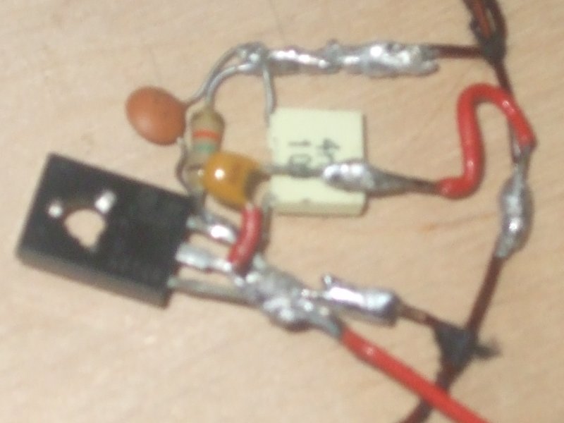

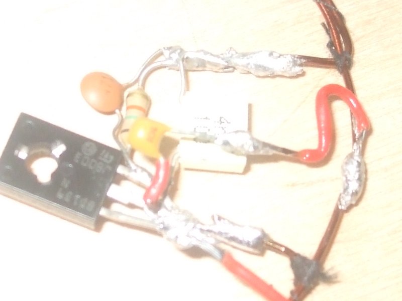

Én is megépítettem ezt a gyertyát de valamiért nem működik de kicsit sürgős lenne. Ezért kérem a segítségeteket így néz ki!
A képből nekem azt jön le, hogy a tranzisztor mindhárom lába össze van forrasztva. Esetleg próbáld lefényképezni vaku nélkül, távolabbról.
Arra figyeltem h ne érjen össze!
Valami más lesz a hiba!
Esetleg lehet h a ledet meg a diódát kötöttem rosszul nem?

Meg szeretném építeni ezt a kapcsolást de nem tudnak adni 470p kondenzátort ami nem kerámia alapú, mert ugye Skori rajzán fel van tüntetve hogy: 'a kondik nem kerámia alapúak' na most ha én kerámiát raknék bele működne? Mást mindent megvásároltam mert lassan bele akarok kezdeni a megépítésbe!
Köszönöm! Akkor ha minden jól megy holnap rakom a képeket
bocsi, csak a nagyságrendekkel van gond! Nem 470 pikoFarad, hanem 4,7 nanoFarad (csak 10-el kell szorozni, de semmi gond ) (tehát 4700 piko= 4,7 nano!)
Ne téveszd meg az embereket. Két kondenzátor van az adó részben. (470pf és 4.7nF) Ezekből az utóbbi típusa a kritikusabb.
Igazad van, a visszacsatoló 470 pF-re nem figyeltem. Igaz raktam én már mindegyikre különböző értékeket, kivitelűeket, mégis működik mindegyik.
