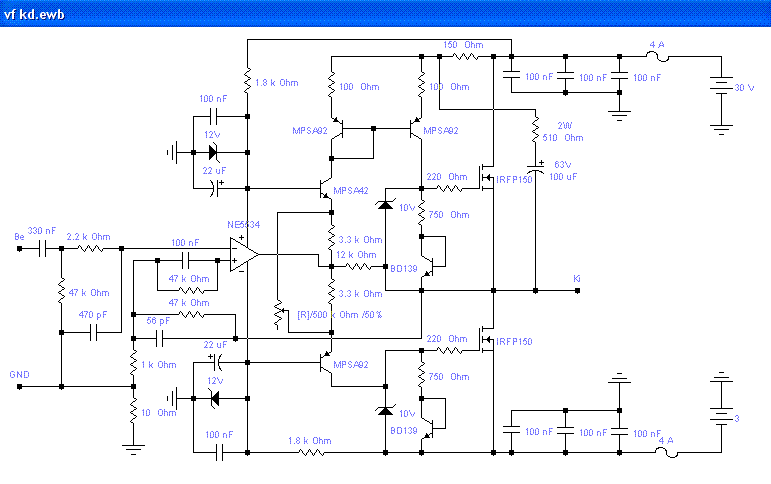

Megint nekiálltam méregetni. Kivettem a fet-eket. Így mérve a gate-jükre kb. 20 volt feszültséget adnak az mpsa-k . Az ic 7-es lábán 12 voltot lehet mérni, viszont a 4-esen csak 7,6 voltot. A zénereket ellenőriztem diódavizsgálóval, mind ugyanazt az eredményt adta (850 mV körüli), úgyhogy azok szerintem jók... Mos tmár végleg nem értem, mi folyik a végfokpanelemben...
Üdv:FazksG

(#) Árpy válasza Akashi hozzászólására (») Dec 22, 2008 /
Helló!
Neked a +-40 voltos verzió kell ekkora feszhez.
Én a helyedben a KD mester által módosítottat készíteném el, az a VF2 továbbfejlesztett verziója. (jobb nyugalmi áram.. etc)
Elvileg az 540-es és a 9540-es fetekkel felépítettnek jobb hangja van így elmondások szerint, de 240 és 9240-nel sem rossz (én ezzel építettem meg +-40voltra).
Üdv, Arpy
(#) Carter válasza Akashi hozzászólására (») Dec 22, 2008 /
szvsz terhelés alatt a tápfesz le fog esni.
Az IRF540-9540 biztos nem bírja a 4Ohmot ekkora tápfesz mellett. Talán az irfp240-9240.
(#) proksa1 hozzászólása Dec 22, 2008 /
a 40Vos verziót építsd meg ahhoz a táphoz, de szerintem IRFP fetekkel ha 4 ohmra is akarod terhelni. (IRFP feteknél ekkora táp mellett érdemes a trimmerrel soros 2,7k-s ellenállás 2,2k-ra csökkenteni, mert nemtudsz neki másként elegendő nyugalmi áramot beállítani). De egyébként +-40Vrol 8 ohmra is lead 50Wot, 4 ohmra kb 100at, ugyhogy szerintem kicsit lesznek a hangfalaid hozzá
(#) Akashi hozzászólása Dec 22, 2008 /
Én is a KDmester féle verzióra gondoltam, de ott a kapcs rajzon 30 Volt a tápfesz.
Azt tudom hogy kicsik lesznek a hangfalak, de legfeljebb csak Volume 2-őn hallgatom
Itt a kapcs rajz a KD mester féle verzióról amit találtam..
Ezen a kapcsoláson módositsam proksa1 által leirtakat és elvileg müködne a tápomról?
