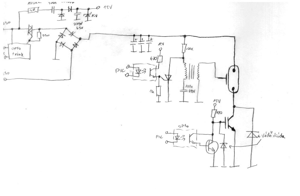

(#) Cavalier válasza hsepitesz hozzászólására (») Jan 25, 2012 /
Ez így nagyon nem szimpatikus.. Használj rendes meghajtást az IGBT-hez, egy 230/12V-os trafóról rendesen egyenirányítva, szűrve. A tranzisztornál meg nem kell 0,8V a bázisra, kapcsolóüzemben működik. A kondenzátor miatt éppen a felfutási idő nő, ha ráadod a vezérlőjelet, vagyis lassabban zárja le az IGBT-t. Mindjárt rajzolok valamit, hogy gondolom.
(#) Cavalier válasza huba hozzászólására (») Jan 25, 2012 /
Jelen alkalmazásnál az igbt felfutása nem lényeg, olyankor még nem folyik rajta áram. Vagyis úgy kell vezérelni, hogy IGBT-re kapcsolójel, aztán 1-2 usec várakozás, majd lehet gyújtani a villanócsövet. A lezárásnál viszont amilyen gyorsan lehet, le kell húzni.
(#) Cavalier válasza Cavalier hozzászólására (») Jan 25, 2012 /
Na, rajzoltam egyet, én kb. így csinálnám. A védődiódák helyett lehet akár szupresszordiódát is rakni a gate-re, meg a villanócső mellé pl. egy 650V-os varisztort.
Ja, meg a 15V-ot előállító részhez egy külön kis biztosítékot raknék még pl. 1-200mA-est.

(#) ekkold válasza Cavalier hozzászólására (») Jan 25, 2012 /
A megoldásod teljesen jó, én még annyival egészíteném ki, hogy az IGBT-re tennék egy DRC snubbert, ami a kikapcsolás energiájának jelentős részét képes elnyelni.
Ja és a 15V-ra nagyobb puffert használnék.
Amúgy kadarist ötlete is jó, és beleépíthető a te megoldásodba is.

(#) Cavalier válasza ekkold hozzászólására (») Jan 26, 2012 /
A snubber kérdést már felvetettem, de igazából fogalmam nincs, hogy kéne méretezni ide. :/
Elvileg a 15V-ról csak pártíz-száz mA-t vehet fel az a pár tranzisztor, szóval az a párszáz mikrós kondi jó lehet. De végülis nem kerül sokba a nagyobb se, legfeljebb több kapacitása marad, ha elkezd száradni.
Mindjárt radírozok-rajzolok még.
A kondik elől kifelejtettem az ellenállást, az mindenképp kell bele, főleg, hogy általában több vakut használ az ember, és ha egyszerre megrántják a hálózatot villanás után, az nem egészséges.
Meg raktam bele egy primitív visszacsatolást is, hogy tudja a proci, mikor kell töltenie. Persze lehetne csinálni korrektebb megoldást is, pl. egy komparátorral.

(#) Cavalier válasza Cavalier hozzászólására (») Jan 26, 2012 /
Frissítettem a rajzot. Lehet, hogy több glimm-et kell sorbakötni, hogy a megfelelő feszültségnél gyújtsanak, akkor az egyik jó optocsatolónak, a másik meg jelzésnek.
