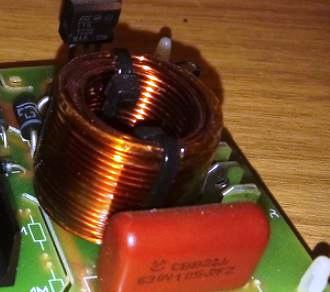

(#) jov2000 válasza engineerman hozzászólására (») Szept 14, 2020 /
Szia engineerman
Elkészítettem a nyákot, beültettem az alkatrészeket, D1,-D2 diódákat 1N4007-re cseréltem, egyedül a mellékelt képen látható tekercset, (Ez volt az eredeti kapcsolásban) hagytam ki, a szigetelést ideiglenesen én szedtem le. Kérdésem, hogy megfelelő-e ez, vagy új tekercset kell készíteni-?.
Üdv. jov2000
Kép 1.docx
(#) engineerman válasza jov2000 hozzászólására (») Szept 14, 2020 /
Bele teheted mert olyan kicsi az áramigénye ennek a kapcsolásnak, hogy bőven túl van méretezve a tekecs huzalvastagsága. Ha jól látom bifiláris tekersz ( két huzal sodrott )
És szigetelés sem szükséges rá.
(#) jov2000 válasza engineerman hozzászólására (») Szept 17, 2020 /
Szia engineerman
Beépítettem a tekercset, összeszerelés előtt feszültség alá helyeztem, a leválasztó transzformátort, 10perc üresjárat alatt nagyon melegszik, valószínű, hogy menetzárlatos. Egyébként a transzformátor tekercselése "nagyon" házilagos. Ezért ezt a kapcsolást egyenlőre elvetem, és helyette az általad linkelt kapcsolást, Lásd (melléklet) építeném meg.
Köszönöm önzetlen segítségedet.
Üdv. jov2000
Kép 2.docx
(#) engineerman válasza jov2000 hozzászólására (») Szept 17, 2020 /
Azzal a kapcsolással jobban jársz.. És ugy építsd meg hogy akkor már legyen benne a dióda híd.. És a rajzon 220/12 vos trafó helyébe kerüljön a 220V-os leválasztó trafó-- Így az előtte szereplő 555 el felépített inverteres kapcsolás szükségtelen.
A piros nyillal jelöltem a leválasztó trafót.. ERRE MINDENKÉPPEN SZÜKSÉG VAN! Ugyanis a fázis kijuthat a kapcsolástecnijából adódóan a karámra, ami halálos áramütést okozna.. Igy a leválasztó transzformátor kihagyhatatlan alkatrész!
A diódahín lehet egy 2 A 800 V-os.. Vagy akár 4 darab 1N4007 is.
Ennél a kapcsolásnál a fojtótekercsre sincs szukség..
Sok sikert az építéshez!

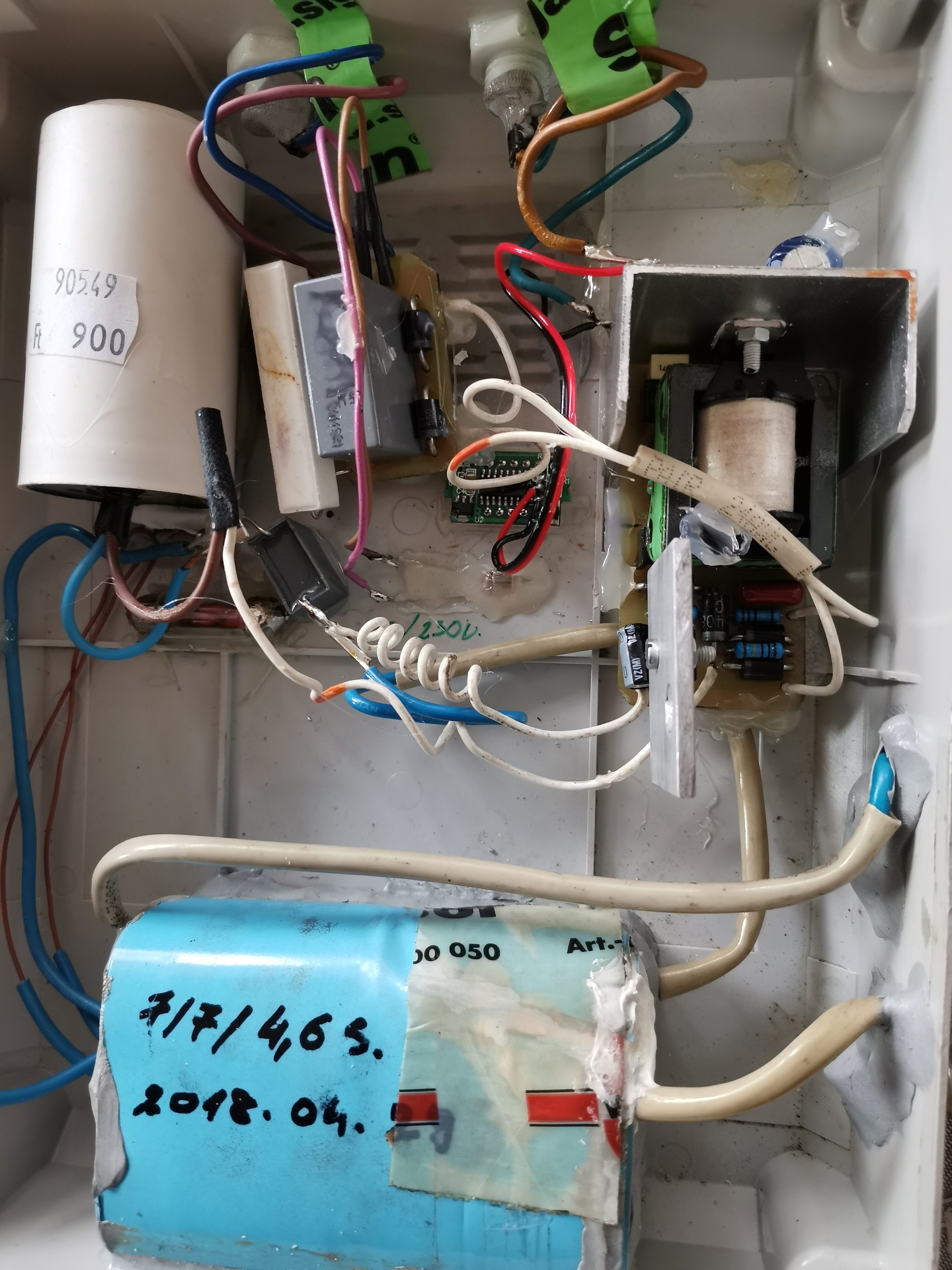

(#) vador73 hozzászólása Szept 28, 2020 /
Ki mit szól hozzá, sorra halnak meg?

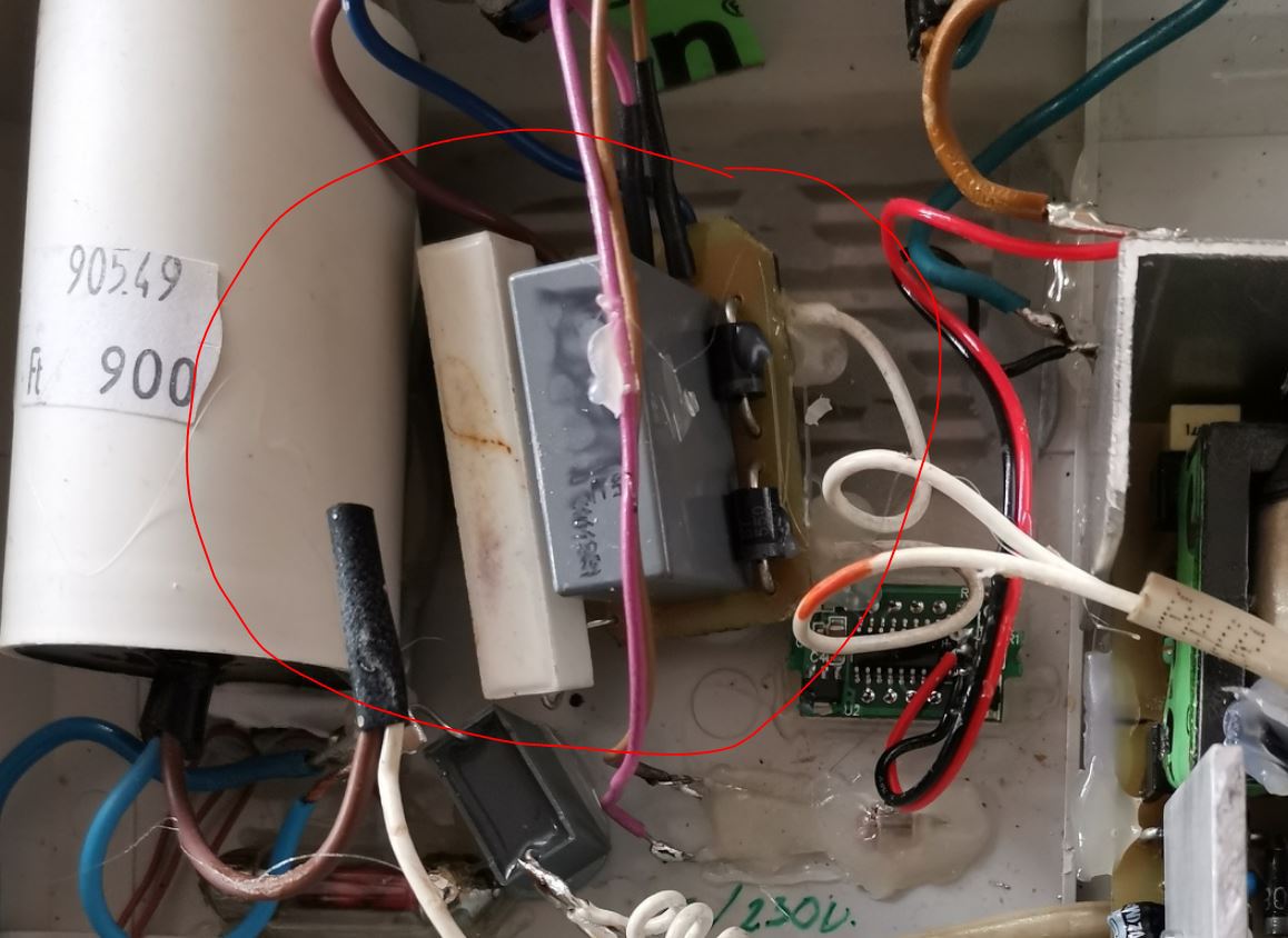

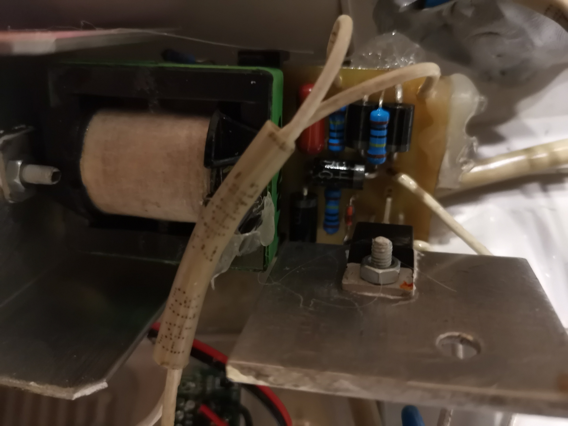

(#) engineerman válasza vador73 hozzászólására (») Szept 28, 2020 /
Hát én ezen már meg sem lepődtem
(#) deak francis válasza engineerman hozzászólására (») Szept 28, 2020 /
Eléggé "zavaros" összerakás...
(#) engineerman válasza deak francis hozzászólására (») Szept 28, 2020 /
Nem csak zavaros.. Konkrétan életveszélyes!
Ez egy 220/12 voltos hibrid tákolmány. Leválasztó trafó nyista.. A fázis az egész készülékben jelen van mindenhol.. A leválasztást a nagyfeszültségű trafó végzi. És ahogy a kivitelt elnézem, az is hasonló "szakértelemmel" összerakott lehet. ( sziloplaszt mindenhol, alkatrészek itt ott elszórva, stb )
Mellékeltem egy képrészletet. Oda megy egy az egyben a 220V AC
Mi van ha beszakad a teteje, belemegy a víz, stb
Életveszély!
Bátor a Magyar na

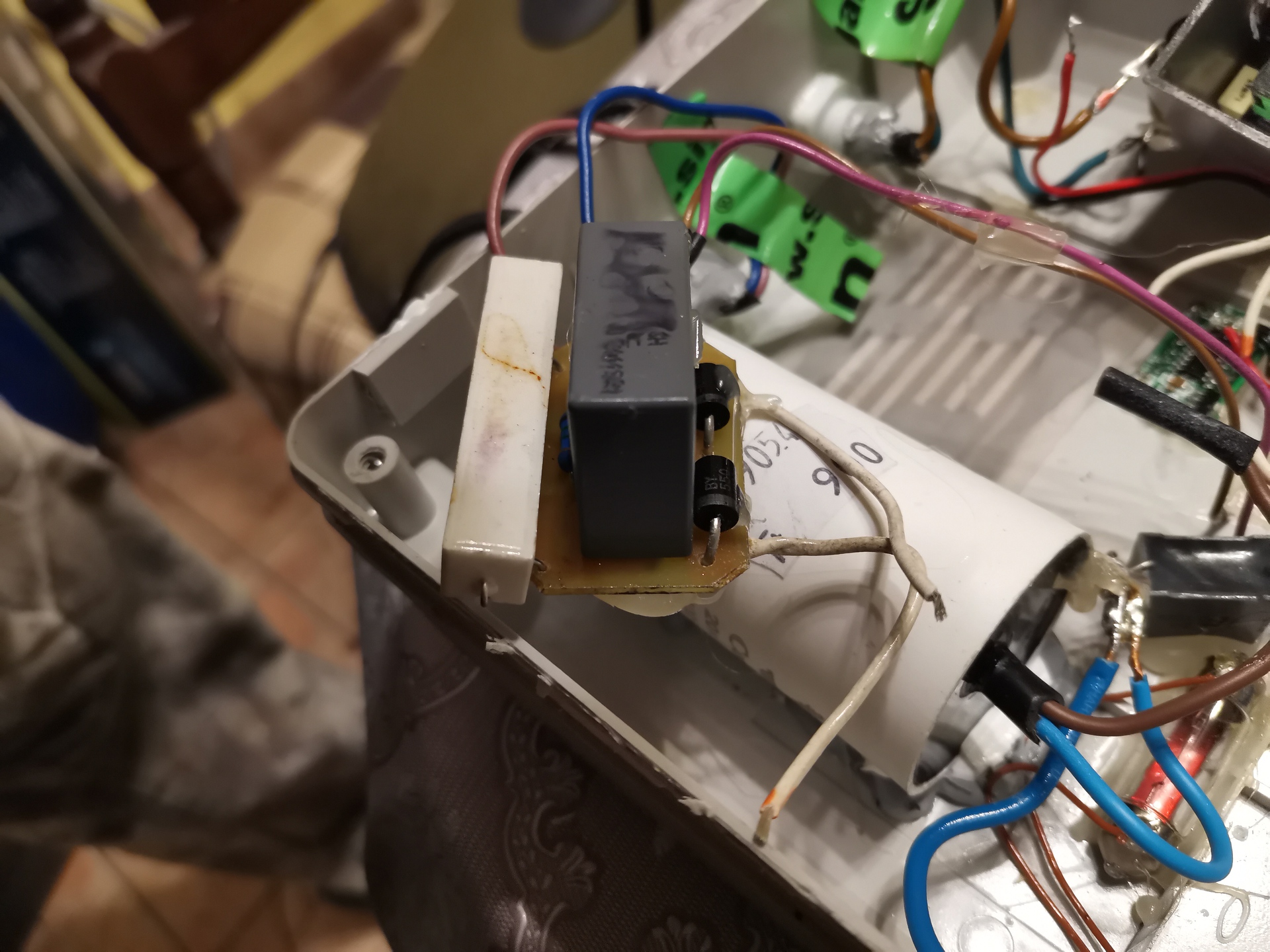

Amit már tudok róla, hogy van egy feszültség emelő(715 volt jön ki), ennyi megy rá a tirisztoros részre(2n6509G).
A tirisztor előtti greatzben két dióda biztos elszállt.
