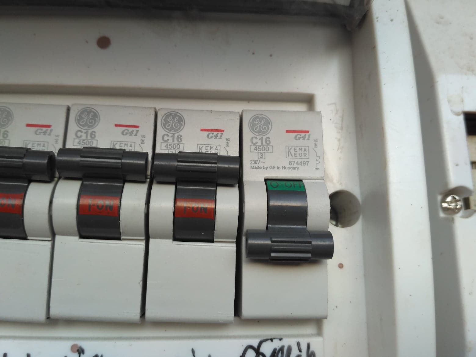

(#) sonny007 válasza KTobi hozzászólására (») Jan 6, 2020 /
Szia. Mellékelem a melléképület kismegszakítóját. C16-os ami ha jól tudom 16A-ig véd felette leold, ami jelen esetben azt jelenti maximum 1,5mm2-es keresztmetszetű vezeték a jelenlegi légkábel és ettől nagyobb felrakásának csak akkor van értelme ha a kismegszakító is cserélésre kerül nagyobbra.
Használtam a fentebb említett dolgokat a melléképületben (fix mélyhűtő+kompresszor) nyári nagy melegben nem oldott le a kismegszakító, így gondolom elég volt nekik ez a 16A-os maximum áramterhelhetőség.Hozzátenném régi alumínium vezeték megy a melléképületben aminek ha jól tudom még kisebb az azonos keresztmetszeten a terhelhetőség, mint a réz vezetékeknél.
Ezek alapján én úgy gondolom a kismegszakító maradna a jelenlegi. A légkábel vezetékét lecserélném 2,5mm2-re. Ezt viszont csak 1,5mm2-es vezetékkel osztanám szét a fogyasztókhoz. Hisz a legnagyobb áram a légkábelen folyik, viszont a vezeték hiába tudna többet a jelenlegi kismegszakító úgyis leoldana, viszont így nem lenne "határon" terhelve a légkábel sem.
Vagy a másik, amit úgy gondolok jó ötlet lehet. Mindenhova 2,5mm2-es vezetéket húzok légkábel és a fogyasztókhoz is. A kismegszakító lecserélésre kerülne 21A-ra és akkor biztosan elég az áramerősség és védve van a rendszer a ugyan úgy mint jelenleg.

(#) Atis57 válasza sonny007 hozzászólására (») Jan 6, 2020 /
egy kismegszakitó igy kapcsol le.......
tehát a 2,5mm2 Cu vezetőhöz maradjunk a 16A nél.
A feszültség esés miatt ,--ahogy 2vel lentebb irták.
(#) sonny007 válasza Atis57 hozzászólására (») Jan 6, 2020 /
Szia. Akkor lesz 2,5mm2 a légkábel is, és a fogyasztókhoz is és marad a jelenlegi kismegszakító. Így akkor csak a vezetékeket kell cserélnem és semmi mással nem kell variálnom.

Tehát a jelenlegi kismegszakítót ami a légkábelt védi ki kellene cserélni 25 A-ra, a légkábel csere 16mm2-re.
A lámpához,hűtőszekrényhez (elosztó doboz+kismegszakító 16 A) mehet a 1,5mm2-es vezeték.
A műhely részhez ahol a nagyobb fogyasztók vannak oda ahol 1 konnektor van oda 1x2,5mm2 vezeték (elosztó doboz+kismegszakító 25A), ahol a 4 konnektor van oda mehet a 4x2,5mm2 vezeték plusz szintén 1 elosztó doboz, kismegszakító 4x25 A-s.
Ez így ha jó akkor még meg is tudom valósítani
