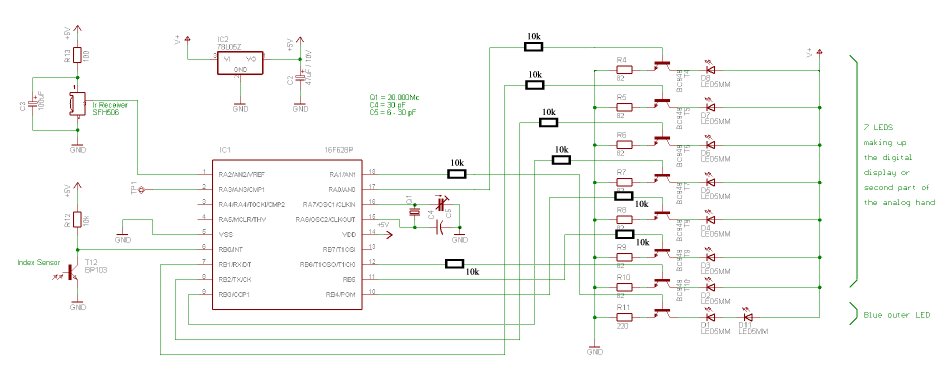

(#) yello válasza janocsi hozzászólására (») Dec 14, 2008 /
Azt értem hogy a bázis á.k még vezérli a propeller-nek az áram ellátását és te csak a ventilátor motorhoz tartozó áramkört hagytad meg és azzal vezérled a h-hidat, még az lenne a kérdésem hogy itt a topiban lévő kijelző kapcsoláson az van írva hogy a 9. lábat fel kell cserélni a 13. lábra hogy ez tényleg igy van vagy csak egy próbálkozás??
(#) janocsi válasza yello hozzászólására (») Dec 14, 2008 /
Szia Yello!
Ha kicsit vissza olvasol, akkor találsz egy javított kapcsolási rajzot, ahol a 9.-ik láb már fel van cserélve a jelzett 13. lábbal. Éppen ezt a 13. kivezetést itt nem használjuk. Ez lenne az analóg óra mutatója a 3x3 LED-ekből felépitve.
Igen, a motormeghajtó áramkör itt, a H-hidat kapcsolja be vagy ki. Ha ki van kapcsolva a multis H-hid, akkor a LED-vezérlés is leáll, és készenlétire kapcsol az áramkör. Lehetne még a bázis á.k.-ból pl.: az infra LED helyéröl is vezérlést eszközölni, és ha szükség lesz rá, azt meg is tesszük.
A programot pedig lehet használni az eredeti propeller klock programját lehet használni??
Szia Yello!
- Az eredeti Propeler Clock programja és a bázis program is 1 az 1-ben használható!
A LED-ek bekötése fentröl lefelé. (A 7 szegmens), a PIC lábairól: 12,11,10,9,8,7,17. A 18. lábról a "keret" LED-je köthetők be: Legfelül az egyik, és legalul a másik, tisztes távolságra a kijelző LED-jeitől.
Azt hiszem elég egyértelmű lett a LED-ek bekötése.
Szia.
Szia Yello!
Ha még nem kötöted be a LED-es kijelződ, akkor ajánlanám a következő módon való bekötéseket.
- A PIC kimenetek 10 K Ohm-on vannak a tranyók bázisára kötve.
- A pozitiv tápfesz minden tranyó kollektorára szintén rákötve.
- Az emitterek egy-egy 100 Ohm-on sorban a megfelelő LED-del, a GND-re kötve.
Ha igy jársz el, akkor nem lesz semilyen áramköri gond a későbbiekben.
Szia.
Szia Yello!
Nos, a rajzodon még ott a hiba. A 13. láb az bizony felcserélendő a 9. lábbal, és akkor máris hibátlan lesz.
Szia.
Akkor elvileg így??
(#) janocsi válasza yello hozzászólására (») Dec 15, 2008 /
Szia Yello!
Igen, pontosan így.
Te Yello! Ha már ennyire benne vagy a rajzolgatásban, ott az infra vevőnél is kijavíthatnád, (PIC 6. láb), a LED-helyett egy résoptikára. Annyi a változás még ott, hogy a résoptó adója egy 220 Ohm-on kap +5V-ot.
Aztán ha volna kedved, a bázis á.k.-nak is ezt a "hasznos" alkalmazását szintén lerajzolhatnád, legalább egyben meg lennének az alapok itt a topikban. Ezt előre is köszönöm, szia.

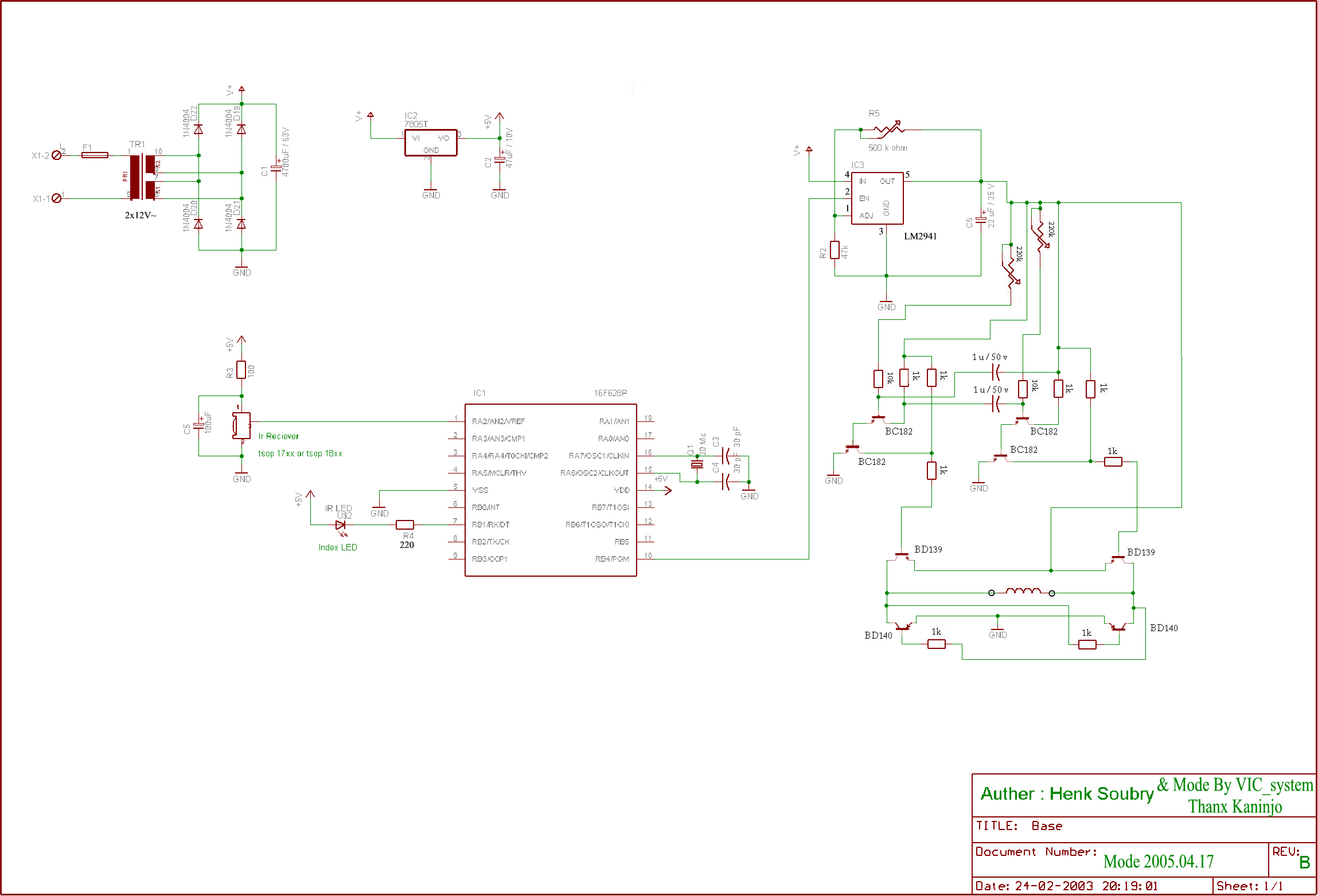

(#) yello hozzászólása Dec 15, 2008 /
Megkértél megcsináltam hiszen az én érdekem is mert én is meg akarom építeni.
Az esetleges hibákról szóljatok és kijavítom!
Benne van a kijelző áramköre és a meghajtásé távirányítóval vezérelve a ki-be kapcsolást!
Szia Yello!
Nagyon köszönöm a kitünő rajzokat, ez mindannyiunk számára igen fontos dokumentum lesz. (A base) rajzban az Index LED-et majd még kitörölheted, de itt mindannyian tudjuk, azt itt nem használjuk.
Mégegyszer kösz(önjük), már egyre pontosabbak lesznek a megépítéshez szükséges ismeretek.

(#) janibaa válasza yello hozzászólására (») Dec 15, 2008 /
Szia Yello!
A "bazis á.k. rajzban, a H-hid tápfeszültségét is forditsd meg, mert a (+), az a BD140-ek emitterére megy. A tekercsek kimenetére, vagyis azzal párhuzamosan, én most 2 db. Zener diódát, (18V/1W), raktam szemben fordítva egymással. Igy az indukciós feszültség nem okoz problémát az áramkörben.
Szia.

(#) janocsi válasza janocsi hozzászólására (») Dec 19, 2008 /
Nem igazán jó a visszacsatolással kapcsolatos elképzelésem, (most reggel már ez a kisérletem sem indult be), mert nem tudja az áramkör, hogy rezgésben van-e a kar. Ezért most azon dolgozok, hogy egy olyan egyszerű áramköri kapcsolással oldjam meg a rezgést, ahol mindenképpen ez lesz a meghatározó. Ha elindult, akkor jelenkezek ismét. Sziasztok.
