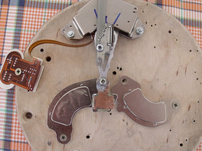

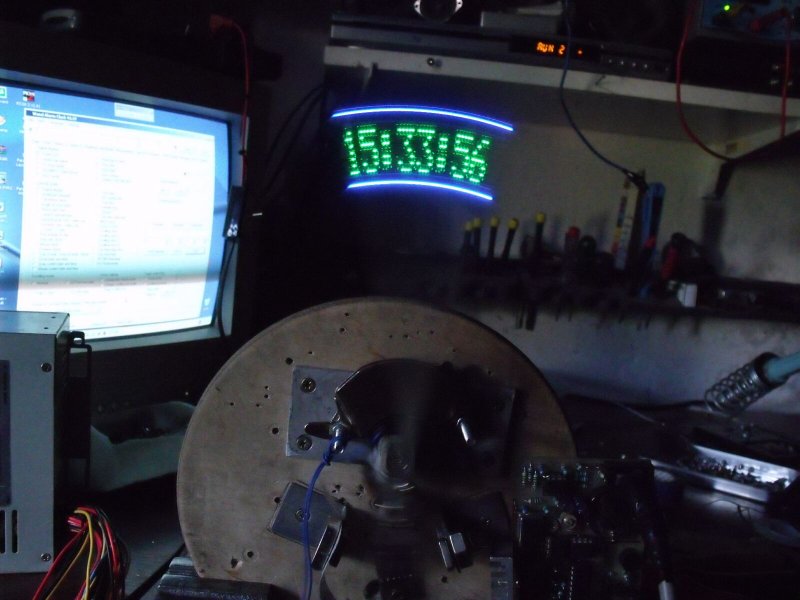

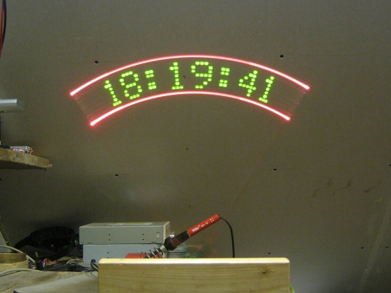

(#) Panhard hozzászólása Jan 31, 2010 /
Kicseréltem a ledek előtét ellenállásait is, 1K helyett 150 Ohm-ot tettem bele. Itt van pár kép:
(#) patexati válasza Panhard hozzászólására (») Jan 31, 2010 /
Szia! Gratulálok az órához! Örülök,hogy nem volt komoly probléma az indítaásal

(#) janocsi válasza Panhard hozzászólására (») Jan 31, 2010 /
Szia Panhard!
Nagyszerűen néz ki a kijelzés! Rajta van-e a kétírányú vezérlés, vagy csak az egyik? A képeken ez nemigen látható, azért is kérdezem.

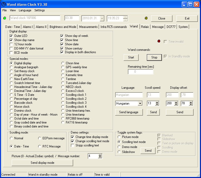

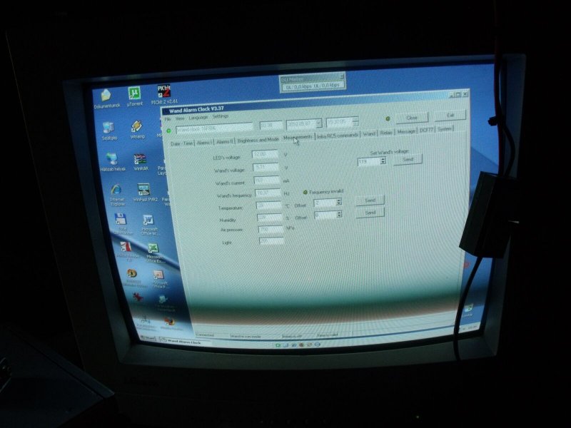

(#) Panhard válasza janocsi hozzászólására (») Jan 31, 2010 /
Hello,
Nincs bekapcsolva a kétirányú kijelzés, mert ha bekapcsolom, akkor mocorog az egész, de ha ki van kapcsolva, teljesen stabil.
Az mitől van, hogy a demó szöveg egy idő után mindig bekapcsol? Egyáltalán hogy kell kikapcsolni? A progiban a wand fülön kapcsoltam be, és azóta jön.
A csatolt Wand_0 képen látható beállításokat "Szendeld" el. A kétirányú kijelzésnél, ha itt megnézed kb. 120 értékben eltérés van az offsetek között amikor kezd az együttfutás beállni, vagyis fedik egymást. Egy egységen belül van ez a kijelzési lehetőség. Nálad ez bíztosam más értékkekel fog menni.
(#) Hp41C válasza Panhard hozzászólására (») Jan 31, 2010 /
Küld el még egyszer, akkor kikapcsol.... Ha a Demo mód be vagyon kapcsolva, percváltáskor jön a szöveg, a szöveg végénél visszaáll az időre. Ezt ismételgeti. Ha ki van kapcsolva, mindig az idő jelenik meg...

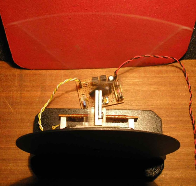

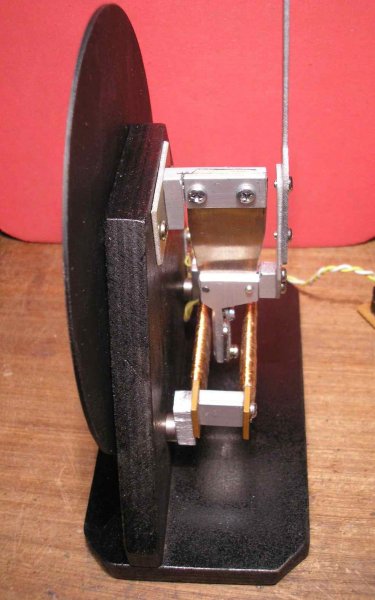

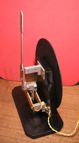

(#) janocsi válasza janocsi hozzászólására (») Márc 7, 2010 /
Egy jó ideje már nem "él" a topik, de egy újjabb készülő, csak mechanikai felépítés képeiből ferakok néhányat. Ez a Wand Clock 5V-os üzemre készül, és végül sikerült a mechanikai rezgetést is 5V/110mA-rel működtetni megfelelően nagy kitéréssel, soros tekercsekkel.
(#) patexati válasza janocsi hozzászólására (») Márc 7, 2010 /
Szia! Király! Nemsokára megint beindul a topic én is előveszem és a mechanikát folytatom! Már rég a szobai asztalomon kéne neki legyezni

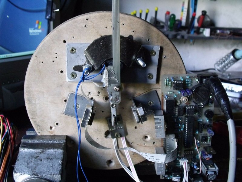

(#) patexati hozzászólása Ápr 24, 2010 /
Sziasztok! Ma melóztam és nem volt időm teszteket folytatni a vinyós karral de egy egyszerű kísérletet végrehajtottam mi reményeim szrint kiváltja a rugót így nem lesz mi eltörjön és zörögjön A csapágy az bírja sokáig szerintem meg a szalagkábel is munkára lesz fogva csak egyel kevesebb ér van bent A rugót mágnessel váltom ki ideiglenesen ragasztottam egy kis mágnest a karra (fejek felőli alumínium szárra) és mögé a vinyó alu házára egy széttört vinyó mágnes egyik felét,hogy a kis mágnest vonzza! Olyan mint ha rugó lenne bent esküszöm holnap próbálom szólóban a H-híddal és ha jó akkor egy ideiglenes karral is! Ha beváll tervezek rá egy frankó kart és kész lesz az örökös Wand!
(#) patexati hozzászólása Ápr 25, 2010 /
Sziasztok! Sajnos nem úgy alakult a vinyófej mozgatása,hogy én akartam Simán kar nélkül frankón meg tudom oldani a mágneses csillapítással de ha van rajt kar akkor nem működik a dolog mert nagyon erős mágnesekre lenne szükség szerintem de nem adom fel! A gumis és a rugós megoldást is megpróbáltam a gumis a jobb szerintem de ezeknek az az egy baja van,hogy öregszik,nyúlik úgy "elhangolódik" az egész ezért nem tartom jónak egyiket sem. Van még egy probléma mégpedig a vinyó mágnesei zörögnek a beállított periódus ütemében azzal is kéne valamit tennem Ma csak simán próbáltam a hidat nem volt a hall vezérlés rákötve következőben azzal próbálom talán úgy nem esik ki állandóan az ütemből és lehet jó lesz.

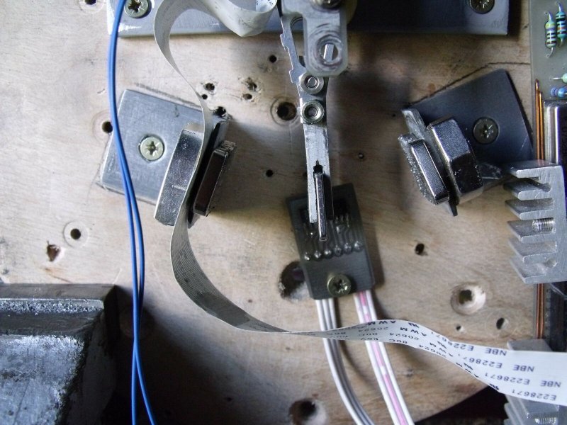

Gyerekek úgy néz ki működik! Csak kézzel fogtam oda két egész vinyómágnest mindkét oldalt és az inga még nem lett cserélve de már nagyon jók a tesztek! Megyek folytatom és próbálok keresni megfelelő rögzítéseket meg mindent ma nem hiszem,hogy lesz kép de holnap tuti
(#) patexati hozzászólása Ápr 27, 2010 /
Sziasztok! Teszek fel képet a deszkamodellről mi működik (berezeg) teljes 50 fokos végkitérésig és nem ütközik fel ha jól be van állítva a drasztikusan erős mágneseknek köszönhetően melyek taszítása akadályozza meg az inga tehetetlenségét és rugalmas mozgását. A baj az hogy így óriási mértékben jelentkezik a nyolcas effektus mert felfelé feszíti az inda mágnesét minél erősebb a kitérítés Az lesz a megoldás,hogy oldalról kell a taszítást végezni,hogy az inga ne kapjon oldalirányú terhelést. A módszer megérdemli a kísérletezés valószínű egy másik kar lesz a végleges mert azon van megfelelő mennyiségű ér a szalagkábelben is és ezzel megoldódik az a probléma is mert ezek a fóliák kegyetlen sokat bírnak és alig mozog a középpontos kivezetésnek köszönhetően! Folytatom

(#) patexati válasza janocsi hozzászólására (») Máj 7, 2010 /
Szia! Ma tovább mentem a mechanikával! Most oldalról van a mágnes(ek) merőlegesen és így nagyon jól megy (még a hall sincs rajt csak magától rezgetem be) de megy rendesen! Amit észrevettem mindenfajta kiegyensúlyozás nélkül van most a kis deszkamodellen de ha elindítom be tudom állítani tökéletesen,hogy ne ütközzön 99%-ig kitérítésig! Viszont ennek találtam óriási előnyt a rugóson kívül! Mégpedig az,hogy ha kiveszem a satuból ráz a kezemben de az amplitudó megmarad!! Minél erősebb a mágnes taszítása oldalról annál nagyobb ferki érhető el! Ha kicsit tovább jutok teszek fel képet! Szerintem nagyon jó lesz!
(#) patexati válasza patexati hozzászólására (») Máj 7, 2010 /
Na készítettem pár fotót! Ez egy nagyon deszkamodell de működik! Ha eltalálom a beállításokat akkor átkerül egy rendes alaplapra a mechanika egyben és egy új lengőkart is tervezek mi az eredeti vinyó szalagkábelen fog táplálkozni a tekercsel együtt! Szerintem időálló lesz de majd kiderül! Most csak a régi kart tákoltam rá,hogy demonstráljam igaz nem látszik rendesen a kitérés de 55-58 fok közt van. Tettem rá egy elkot és szinte semmi hangja sincs de anélkül igen hangos a tekercs menet közben
Pár avi. Az a legjobb ha van három egyforma méretű (felületű) mágnes mert akkor lehet nagyon jól beállítani és egyforma a csillapítás mindkét oldalon! Az oldalsó mocorgásokat lehet állítani a mágnesek pozíciójának a finom változtatásával. Most nálam nem a leg tökéletesebb a kijelzés de ez annak tudható be,hogy a kart egy csavar tartja a helyén jó hosszú távtartóval.
