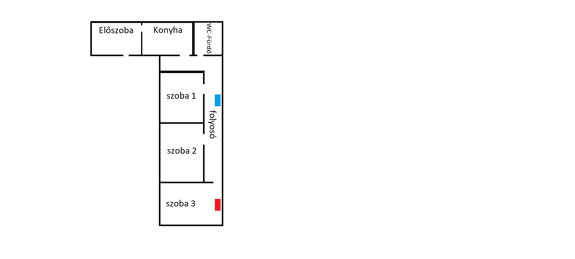

Nem tudom hol kellene felraknom a kérdést, de gondolom ez a topik hátha alkalmas lesz. Csatolom az alaprajzot. A piros kocka jelzés az azt jelzi hogy, első körben oda volt bevezetve a hálózati wifis doboz.(ez a szolgáltatótól kapott antenna nélküli doboz). Aztán ki lett helyezve ahol a kék doboz látszik(most is ott van pillanatnyilag). A lényeg hogy, lett vásárolva egy robotporszívó és nem mindenhol tudja befogni a jelet. Tehát ha a doboz a piros helyen van akkor a porszívó a konyha-WC környékén már elveszti a jelet. A doboz kint van a kék jelzésen a porszívó a konyha-előszoba ajtajánál még működik de az előszobában már nem. Ha a doboz még kijjebb kerülne akkor a szoba 3-nál már nem működik. Ezt próbáltuk egy Xiaomi wifi extender-aztán egy TP-Link wifi extender-el is, előszobába volt bedugva, de nem vált be. Szerintetek mivel lehetne ezt kialakítani? Esetleg a kékkel jelzett pontnál rákötni egy jobb minőségű 4 antennás Routerre? Válaszokat előre is köszönöm!

(#) zamatőr válasza vladcepes hozzászólására (») Márc 9, 2022 /
Én egy 2 külső antenna csatlakozós routert használok, a második antenna egy 10m-es Wifi antenna hosszabbító kábel végén lóg .

(#) proba válasza vladcepes hozzászólására (») Márc 9, 2022 /
Én áttenném a piros és kék közé félútra,a bővítőt meg a konyha/fürdő folyosó felőli falára. A bővítőt csak olyan helyre dughatod, ahol a telefonon még rendesen lehet böngészni....
(#) Pali79 válasza vladcepes hozzászólására (») Márc 9, 2022 / 1
Szerintem a leghatékonyabb megoldás a mesh hálózat. Nem olcsó, de minden igényt kielégít.

Köszönöm a válaszokat! Nézegettem ezt a mesh hálózatot. Látom van 2-3-4 ... darabosak. Mondjuk egy 2-es-ből mi a véleményetek, melyiket érdemes és persze nem a leg drágábbat.
(#) Doky586 válasza vladcepes hozzászólására (») Márc 11, 2022 / 1
Mielőtt még rossz döntést hoznál: Kétfajta mesh van, ez egyik fajta csak wifin tud kommunikálni (hiába van vezetékem is bekötve), egy másik fajta tud kábelen is. A csak wifisnél akkor van előnye a mesh-nek ha minden mesh router legalább 2db másikkal tud kommunikálni a kliensen kívül. Így 2db-os szettnek abszolút nincs értelme, ugyanúgy belassít mint mármilyen snassz ripíter. Azokat (2) inkább azok veszik akik rájönnek hogy egy akkora lakáshoz mint a tied még a 3db-os sem elegendő és próbálják menteni a menthetőt.
Inkább vezetéken is kommunikálni tudó mesh-t vegyél mint az Asus AImesh routerei.
És mégegy: A különböző gyártók mesh eszközei nem csereszabatosak, sőt egy gyártó különböző nevű mesh szériái sem működnek együtt, csakis ugyanazon széria eszközei.

Lehet hosszútávon hasznos, de inkább a fogyasztói társadalom etetése a jelen felállásban. A bővítővel és a router jó elhelyezésével ha a probléma nem oldódik meg, akkor azért más baj is lehet. Nagy valószínűséggel ugyan oda tett egyéb egység sem fog megoldást hozni, max ha össze vannak kábelezve.( szerintem)
(#) b10up válasza vladcepes hozzászólására (») Márc 11, 2022 /
Én dobnám ezt a mesh ötletet főleg, ha stabil háló kell. Húzz ki utp-t a pontok között, mikrotik routerekkel és ap-kkel relatív költséghatékonyan meg lehet ezt oldani, és tuti, hogy nem fog szenvedni a jelismétlés okozta tipikus problémáktól.

Gondolom az is jó megoldás lenne így, ha már adott mondjuk egy 4 antennás router, (mint feljebb olvastam) hogy lecsavarni róla az antennát, meghosszabbítani kábellel és a kábel végén ismét rátekerni az antennát. (igy akár 2 irányba is elmehetne 2 meg maradna fix )
(#) uniman válasza vladcepes hozzászólására (») Márc 11, 2022 /
Tévedsz, mert a többantennás routerek egyik antennája az adó, a másik meg a vevő...egyidőben. A "kábel" vesztesége meg sokat ront a térerőn...

(#) kendre256 válasza uniman hozzászólására (») Márc 11, 2022 /
„A "kábel" vesztesége meg sokat ront a térerőn...”
A falak meg még sokkal többet ronthatnak. 6-8 méteren belül 3 fal sokkal nagyobb csillapítást jelent, mint a 6-8 méteres kábel vesztesége. Persze a csillapítás nagyon függ a fal anyagától. Mindig azt szoktam mondani, hogy ki kell próbálni. Egy fal nem szokott problémát jelenteni (esetleg ha 60 centis vizes vályogfal), 2-3 fal már kétesélyes (hacsak nem valami "amerikai papírfal").
A legjobb persze utp kábelen elvinni a netet, és ott rárakni egy másik routert.

Ha van egy 1-es router, utp-n elvinni a netet ,ott majd rátenni egy másik routert (mondjuk 2-es router) ,ilyet még nem próbáltam, (hogyan kell összehangolni) ? Ha a robot porszívó az 1-es routeren lett beállítva kimegy a konyhába hogyan fog csatlakozni a 2-es router wifiére?
(#) Inhouse válasza vladcepes hozzászólására (») Márc 11, 2022 /
Ez a legolcsóbb megoldás, és ha jól van összehozva, működik is.
A második routert switchként kell használni, ő egy szolga lesz, a fő router intéz mindent. Így elérhető lesz minden eszköz, mert azonos hálózaton lesznek. Wifi is lehet rajta. Az, hogy mennyire fognak stabilan átállni a készülékek egyikről a másikra, az majd kiderül. Némelyik androidos telefon a végsőkig ragaszkodik az alig jeles wifihez, miközben közelebb hozzá él egy sokkal erősebb jelű.
Először nézd meg az IP cím tartományt, mert erre szükséged lesz. Start\futtatás ide beírod, hogy cmd és ENTER-t ütsz, bejön egy "DOS" ablak. Itt beütöd, hogy IPCONFIG, ki fogja írni az IP címed és az átjáró (gateway) IP címét. Ez úgy szokott kinézni, hogy 192.168.x.1 mondjuk az átjáró és a te IP címed meg 192.168.x.y. Az x vagy 0, vagy 1, esetleg 2 mindkettőnél, ez fontos, minden eszköznél ennyinek kell lennie. A te IP címed utolsó számjegye 2-255 között valami. Ezeket felírod egy papírra.
Fogod a másodlagos routered, összedugod a gépeddel pl. a LAN1-be (csak ők ketten!). Ha a router alaphelyzetben van, akkor kap a géped egy IP-t (mivel él a DHCP) és a router IP-je lesz az átjáró (gateway), ezt az előzőleg megadott módszerrel tudod megnézni (internet persze nem lesz, de ez ne zavarjon, ez természetes). Ezt az IP-t beütöd a gépeden egy böngészőbe a címsorba, mint a google.hu-t. Bejön a routered menüje, beírod a felhasználónevet és jelszót. Általában rajta van a lészüléken egy matricán az alapértelmezett.
Megkeresed a LAN részt és beírod IP címnek a felírt mintájára pl. a 192.168.x.255-öt, tehát a vége legyen pl. 255, az x pedig amit felírtál (0 vagy 1, vagy 2, de ugyanaz, mint az eredeti rendszerben)!
Aztán megkeresed a DHCP részt ami be van kapcsolva és kikapcsolod. Lehet, hogy közben újraindul a router, ez esetben már az átállított IP-t kell a böngésző címsorában írni és utána tudod a DHCP-t kikapcsolni.
Fogsz egy UTP kábelt és a fő router egyik LAN portából összekötöd a most beállított másodlagos routered egyik LAN portjával. Nem a WAN-nal!

(#) kendre256 válasza vladcepes hozzászólására (») Márc 11, 2022 /
Robotporszívót még nem csatlakoztattam wifire, nem tudom, milyen lehetőségei vannak. Telefon, tablet, notebook simán tud csatlakozni különböző nevű (azonos jelszavú) routerekre. Azonos nevű, azonos jelszavú routereket még nem próbáltam (ha netán mégis kézzel kell routert választani, jobb ha a felhasználó tudja, melyik hol van).
A routereket összehangolni többféleképpen lehet.
--Az egyik, hogy az "első" router valamelyik LAN csatlakozóját összekötöd a "második" router WAN csatlakozójával. Ekkor programozással biztosítani kell, hogy a második router címtartománya eltérjen az elsőtől (és attól is, amelyen az első kapja a netet). Ekkor a két routerre csatlakozó eszközök különböző címtartományokban lesznek, ami akkor lehet baj, ha ezen eszközök között megosztásokat szeretnének használni.
-- A másik lehetőség, hogy az első router LAN csatlakozóját össze kell kötni a második router valamelyik LAN csatlakozójával. Ekkor a második routeren ki kell kapcsolni a DHCP szervert. Ezen kívül célszerű a második router címét az első router címtartományába (de az első router DHCP szervere által osztott címeken kívüli címre) fixen beállítani. Ekkor mindkét routerre csatlakozó eszközök azonos címtartományban lesznek (pl. az egyik notebookon megosztott mappa látszhat a másik notebookon).

(#) Macsek71 válasza vladcepes hozzászólására (») Márc 11, 2022 /
Kicsit macerásabb eljárás :
Léteznek WiFi-térképező alkalmazások, szép színes térképpel képezik a területen lévő jelerősséget
Esetleg a router áthelyezésével (a jel falról tükröztetésével megoldható a probléma...
off : a mostani lakásomat az előző tulaj szidta, hogy nem lehet normálisan "netezni" a szolgáltató eszközeivel... Én mértem,és egy jobb routerrel "beszórom" az egész lakást ...
